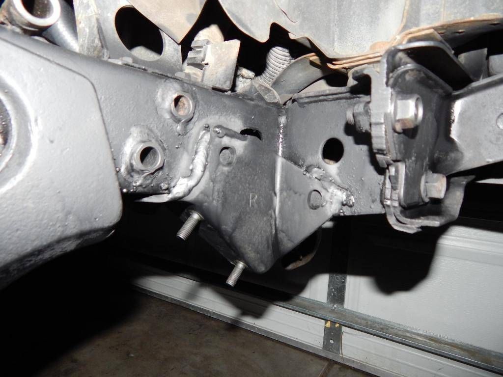

Justice 254 Жалоба #89 Опубликовано 11 октября, 2018 Со стабилизатором есть моменты после расширения... Стабилизатор на ОФА после 96 года- 24 мм диаметром, на ОМА- 26 мм диаметром. Какой ставить- вопрос спорный. На легких машинах, я думаю, более тонкий будет более уместен (бензиновые лёгкие ДВС). Поставить стабилизатор на штатные места (тот, что от ОФА96)- не правильная идея- стойки будут стоят не вертикально, будет очень небольшое расстояние до амортизатора, передний щит защиты будет не . Необходимо его смещать вперед. Это можно сделать с помощью пластин и сместить на штатном крепеже (не очень хорошее решение), или снять крепления с монтерея\бига\офа96- оно на болтах. В таком случае стабилизатор будет работать правильно по кинематике: ps. ещё необходимо будет чуть подрезать передний щит защиты картера (трелёвочный) - маленькое скругление под палку стабилизатора. Поделиться сообщением Ссылка на сообщение Поделиться на другие сайты
