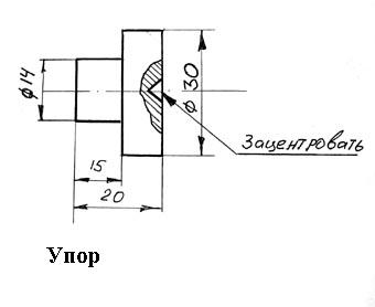

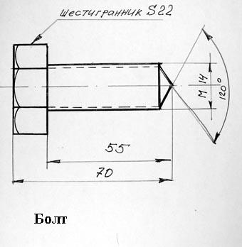

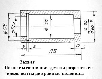

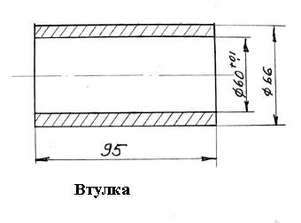

3. Инструмент для извлечения переднего сальника коленвала из блока 4JB1-T\4JG2-T.
Состоит из:
- внешняя обойма съёмника ("втулка");
- захват;
- упорная шайба ("упор");
- резьбовая втулка ("закладная гайка");
- болт съемника;
За чертеж- спасибо Мезерницкому Александру Юрьевичу.
Размеры я перепроверил по оригинальному сальнику Isuzu, потом выложу версию в более качественном чертеже.

В 27.04.2018 в 22:59, Justice сказал:
Состоит из:
Пожалуйста войдите или зарегистрируйтесь чтобы увидеть ссылку.
- захват;
- болт съемника;
Либо чертеж не верно нарисован либо размеры не верные указаны. Внутренний размер захвата 50мм  при этом визуально он изображен больше чем размер 51.7
2 часа назад, als-a сказал:
Чертеж взят у Мезерницкого, я его не проверял... И не делал этот съемник- внешняя и внутренняя обойма легко вынимается тремя саморезами. Неоднократно вынимал. Главное не запрессовывать сальник глубже положенного.
