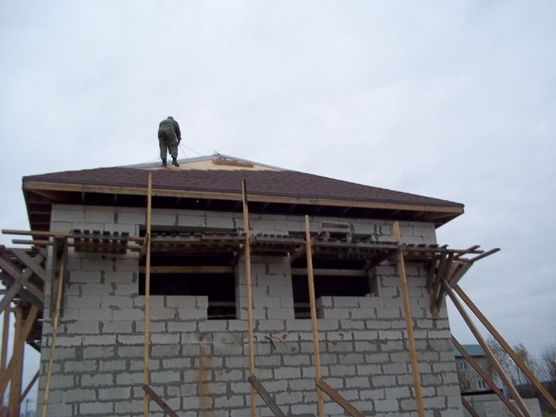

Makarovichh 39 Жалоба #32 Опубликовано 20 июля, 2019 (изменено) Подробнее чем крышу крыл расскажи. Изменено 20 июля, 2019 пользователем Makarovichh Поделиться сообщением Ссылка на сообщение Поделиться на другие сайты

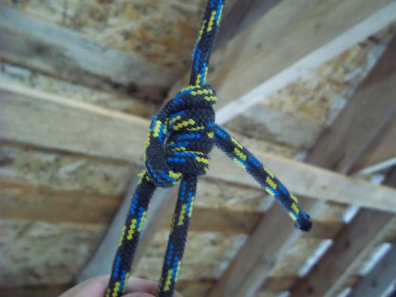

alex.kovy 41 Жалоба #33 Опубликовано 20 июля, 2019 (изменено) Мягкая черепица Шинглас модель Кантри, нарезка Драконий зуб, цвет Юта. В одно рыло собрал перекрытие, поставил стропилку, зашил скаты OSB-3, раскатал ковры, приколотил гонты. Для чего пришлось немножко изучить типа "промальп". Всяческие прусики, булини, обвязку, альпийские бабочки, восьмерки. . По теме: поднял документацию от NOVOL, по разным основам там есть рекомендации для трех типов антикорозийной защиты - обыкновенная, усиленная и максимальная. Оказывается я сейчас применяю для своей колымаги максимальную конфигурацию. Реактивный первичник, акриловый вторичный грунт, шпатлевание, перекрытие акриловым филлером, эмаль. Правда я еще добавляю подготовку металла - лепестковый круг, где не добрался - простенький пескоструй, поры цинкарем, далее нейтрализую водой с пищевой содой. Ну а далее вышеперечисленный пирог. Вот только стоит ли такая возня с моей помойкой? Лучше бы руки приложил к дому, больше пользы. Изменено 20 июля, 2019 пользователем alex.kovy Поделиться сообщением Ссылка на сообщение Поделиться на другие сайты
Makarovichh 39 Жалоба #34 Опубликовано 21 июля, 2019 Я больше имел ввиду чем ты накрывал сверху дерева черепицей похоже, это еще тот гемор по одной выкладывать их. По теме не знаю надо кому или нет я для себя закладку сделаю тут чтобы не потерять Поделиться сообщением Ссылка на сообщение Поделиться на другие сайты
alex.kovy 41 Жалоба #35 Опубликовано 21 июля, 2019 (изменено) Погугли мягкая черепица, там размер гонтов есть. Штучно набирать может и много, но гонты от солнца спекаются в одно целое, получается 4-5 слойное кровельное покрытие. Дождь по металлочерепице соседних домов лезгочит на много громче, чем по мягкой черепице, я не слышу ни свою крышу, ни соседа на против. По факту пользовался рядом из представленного списка антикоров. В основном говно изрядное, даже тот же Кордон, который чуть ни не лидирует в видео. Спустя год-два он отслаивается вместе с ржавым пластом детали, не взирая на то, что был нанесен на чистый металл, который был покрыт грунтом и однокомпонентной эмалью. По поводу сварчных работ, которые я пытался законсервировать. После сварки полуавтоматом, зачистки швов на арке и пороге я покрыл все это кислотником 2к, потом филлером 2к и однокомпанентной эмалью. Год прошел без изменений, на второй год полезли пятна ржи, на третий год было уже совсем позорище. Т.к. машина когда-то была бита, на жопе 5-8 мм шпатли, которая не забыла растрескаться по обоим задним крыльям. Все это добро сейчас счищал лепестковым кругом 80-кой, где не добрался, пробовал щеточным диском для болгарки. Не впечатлило - все зализывает, чуть зазевался - прожигает, чистить поры одно мучение. Собрал простейший пескоструй из обдувочного пистолета и бутылки.Пожалуйста войдите или зарегистрируйтесь чтобы увидеть ссылку. Песок карьерный, мытый, просеянный через сито. Фракция где-то половинка от сахарного песка. Более крупные по две блокируют сопло пистолета (бесит), более мелкие почти не чистят. На подготовке песка у меня мелкий сидит. Пожалуйста войдите или зарегистрируйтесь чтобы увидеть ссылку. Компрессор простейший, 362 л/мин, 8 бар, рессивер 50 литров, два цилиндра, коаксиальник, 2,2 кВт.Пожалуйста войдите или зарегистрируйтесь чтобы увидеть ссылку. После этого обработка пор цинкарем и нейтрализация, на выходе получаем это:Пожалуйста войдите или зарегистрируйтесь чтобы увидеть ссылку. Тут был слой шпатли 5-8 мм почти по всей поверхности. Изменено 21 июля, 2019 пользователем alex.kovy Поделиться сообщением Ссылка на сообщение Поделиться на другие сайты
