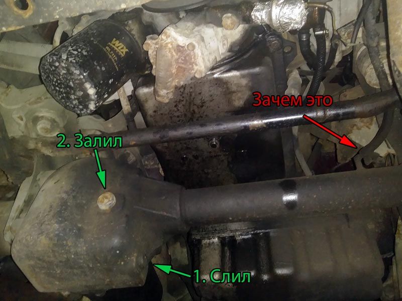

Makarovichh 39 Жалоба #36 Опубликовано 25 мая, 2019 Менять масло в переднем мосту там гайка какая, то непонятная мама квадратная стоит на заливную пробку и поменьше такая же на сливную, забыл замерять кто-то располагает размерами? Поделиться сообщением Ссылка на сообщение Поделиться на другие сайты
Justice 262 Жалоба #37 Опубликовано 25 мая, 2019 Вороток на 3/8" обычный тебе в помощь. Не изобретай велосипед. 1 Поделиться сообщением Ссылка на сообщение Поделиться на другие сайты
Makarovichh 39 Жалоба #38 Опубликовано 28 мая, 2019 По В 12.05.2019 в 07:39, Justice сказал: В книжке есть заправочные ёмкости мостов. И в инструкции. Все лежит тут: Читать больше Сегодня слил масло с переднего моста ждал долго пока стечет, залил новое пока не стало вытекать из пробки вошло ровно 1 литр по книжке 1.7л. Поделиться сообщением Ссылка на сообщение Поделиться на другие сайты
дрюша 113 Жалоба #39 Опубликовано 29 мая, 2019 "зачем это?"-это сапун,(для сброса давления)при плохой герметизации забор воды. 1 Поделиться сообщением Ссылка на сообщение Поделиться на другие сайты
Makarovichh 39 Жалоба #40 Опубликовано 29 мая, 2019 А по маслу что скажете почему только 1 литр вытек, а не все 1.7л? Поделиться сообщением Ссылка на сообщение Поделиться на другие сайты
дрюша 113 Жалоба #41 Опубликовано 29 мая, 2019 А черт его знает почему 1л :). может вытекло,недолили,машина боком стояла. Поделиться сообщением Ссылка на сообщение Поделиться на другие сайты
Makarovichh 39 Жалоба #42 Опубликовано 30 мая, 2019 Я правильно понял что масло идет вдоль всего моста вплоть до сапуна может оно там осталось? Поделиться сообщением Ссылка на сообщение Поделиться на другие сайты
дрюша 113 Жалоба #43 Опубликовано 30 мая, 2019 В 30.05.2019 в 05:35, Makarovichh сказал: Я правильно понял что масло идет вдоль всего моста вплоть до сапуна может оно там осталось? Читать больше Вот подумал бы сначала.Масло заливаешь по пробку,пробка ниже полуосей.Сапун в самом верху корпуса полуосей.масло в полуосях(корпусов) может остаться только если мост был под офигенном наклоне при сливе масла.это относится ко всем мостам. Поделиться сообщением Ссылка на сообщение Поделиться на другие сайты
