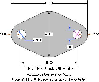

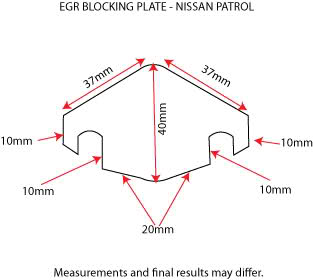

Justice Жалоба #1 Опубликовано 9 ноября, 2017 Isuzu 2.8 (4JB1), 3.1 (4JG2):Пожалуйста войдите или зарегистрируйтесь чтобы увидеть attachment. Toyota KZ1: Toyota 2LTE: Jeep Liberty CRD Limited (2005), мотор???: Nissan Patrol (???), мотор???: Mitsubishi L-200 2006-2009: Штатная заглушка ME 200542 (Mitsubishi) Поделиться сообщением Ссылка на сообщение Поделиться на другие сайты
