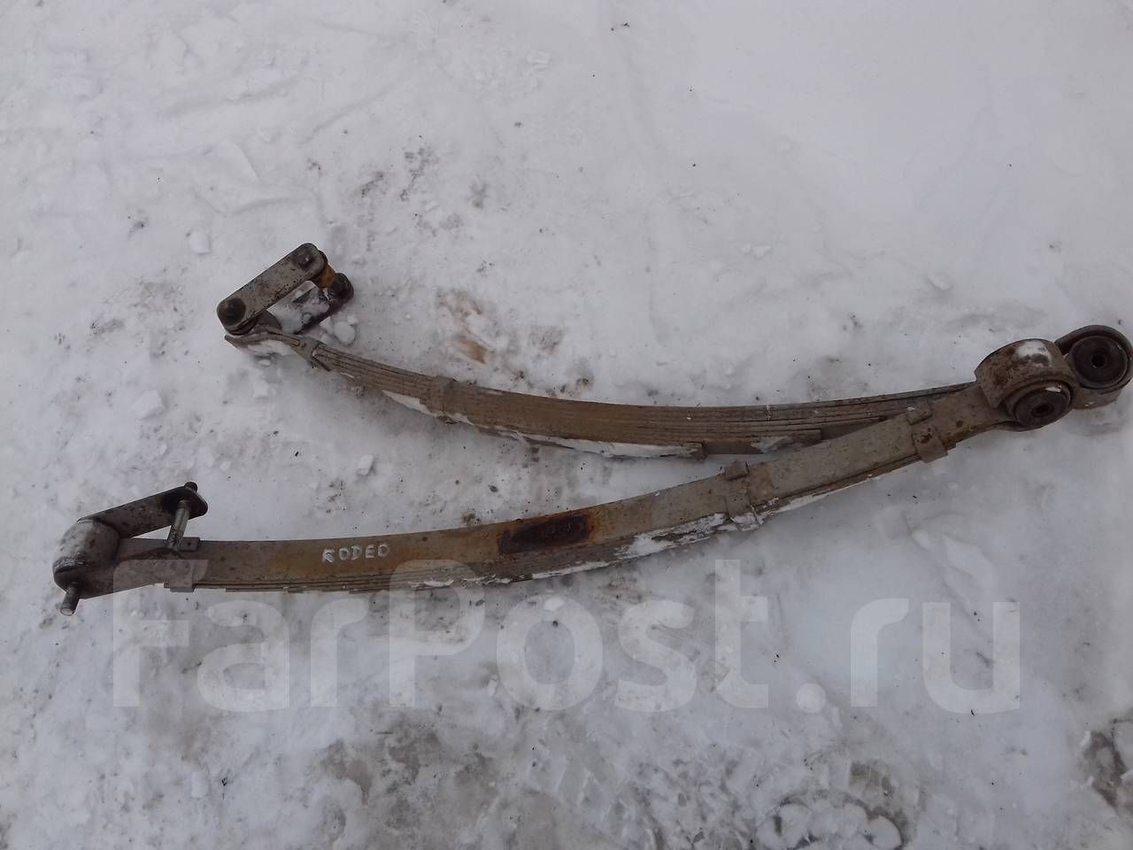

andrry 57 Жалоба #18 Опубликовано 19 августа, 2019 Кто что думает. Рессоры многолистовые от родео вот такие: листы по 6мм-8шт. На длинную фронтеру встанут? Кто знает как они по жесткости?(у них, гдето проскакивало,есть медиум как у нас, а про такие ни чего не нашел). Поделиться сообщением Ссылка на сообщение Поделиться на другие сайты
Justice 262 Жалоба #19 Опубликовано 19 августа, 2019 От родео- да. Но тут загиб вроде как не от Родео, а от Амиго... или это у тебя с пикапа Родео (в Японии пикап Isuzu TFS назывался Rodeo). ps. жестко будет шо пипец... Поделиться сообщением Ссылка на сообщение Поделиться на другие сайты
andrry 57 Жалоба #20 Опубликовано 19 августа, 2019 (изменено) Вот такой родео Смущает что многолистовые и коренной тонкий,да и цену ломят. У меня колхозный коренной сломался,ни чего не могу найти. Есть от тойоты дюны 60х8х120 уши 30 и 35 стяжка 65-55.Или эти.(Что то не разобранный низковато стоит). Изменено 19 августа, 2019 пользователем andrry Поделиться сообщением Ссылка на сообщение Поделиться на другие сайты

andrry 57 Жалоба #23 Опубликовано 20 августа, 2019 Сегодня промерил рессоры от родео что на фото в верху.длинна 1100 стяжка по центру . Поделиться сообщением Ссылка на сообщение Поделиться на другие сайты
