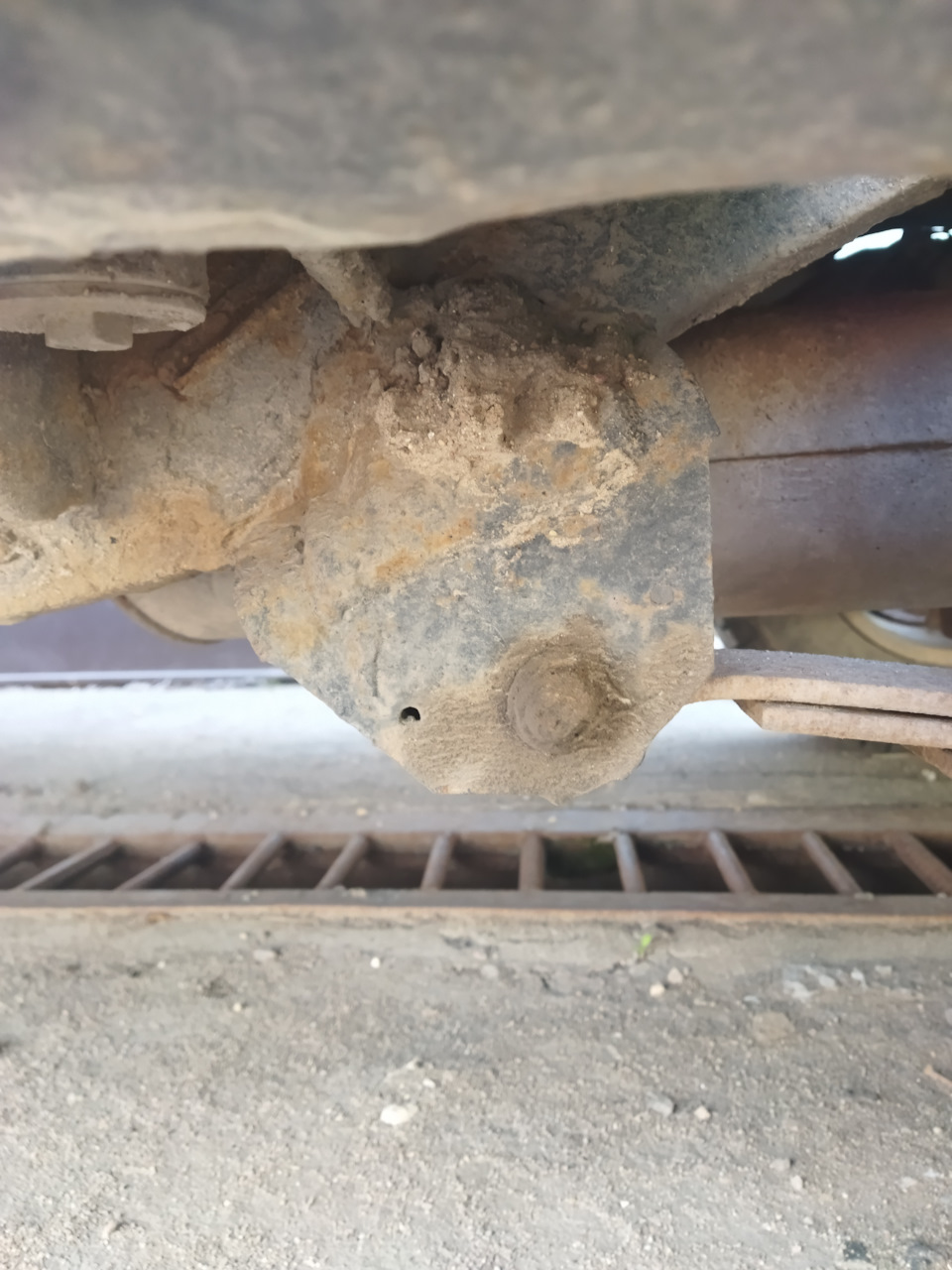

San Жалоба #73 Опубликовано 17 мая, 2023 Всем привет. Подскажите, какое отверстие под сайлентблок рессоры правильное, а какое колхоз? Пожалуйста войдите или зарегистрируйтесь чтобы увидеть attachment. Поделиться сообщением Ссылка на сообщение Поделиться на другие сайты
alex.kovy Жалоба #74 Опубликовано 19 мая, 2023 Не благодари Поделиться сообщением Ссылка на сообщение Поделиться на другие сайты
San Жалоба #75 Опубликовано 19 мая, 2023 5 минут назад, alex.kovy сказал: Не благодари Пожалуйста войдите или зарегистрируйтесь чтобы увидеть ссылку. Все равно благодарю! Поделиться сообщением Ссылка на сообщение Поделиться на другие сайты
