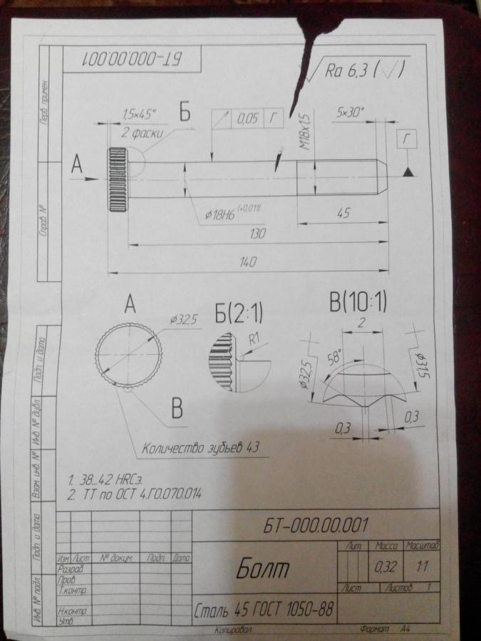

[Чертёж] Болт торсиона Opel Frontera A \ Isuzu Rodeo A
Болт торсиона для Opel Frontera A:
За чертеж благодарность уходит gogaon`у в Лакинск.
PS. альтернативы болтам нет, от китайцев и хюндаев (54561-H1000) - не подходят.

Это чертеж болта 94437212 (GM), 8-94437-212-1 (Isuzu). Начиная с номера шасси SV720103 (на ОФА) идёт другой болт: 97032986 (GM), 8-97032-986-0 (Isuzu), и он же идет на трупперы, монтереи, бигхорны, вехикроссы. Фото- rushkec (Иркутск).
На ОФБ- он совсем другой (GM 97140724).
