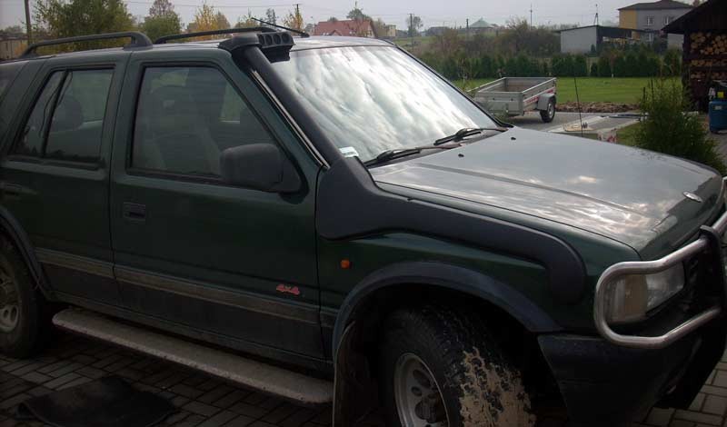

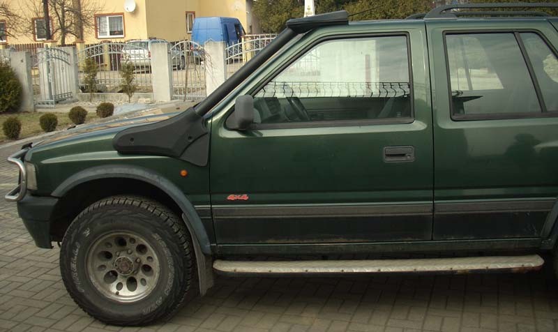

Justice 262 Жалоба #1 Опубликовано 1 апреля, 2018 Выкладывайте проверенные модели шнорков, по возможности- с фото, номера если не указаны- то это по каталогу Safari. Opel Frontera A Sport (правостороннее расположение коробки фильтра): 1. Номер STH 167 RA (от Toyota Hilux) Пожалуйста войдите или зарегистрируйтесь чтобы увидеть attachment. 2. На 3-х дверку, польский, Пожалуйста войдите или зарегистрируйтесь чтобы увидеть ссылку. Opel Frontera A, все длиннобазные модели (правостороннее расположение коробки фильтра): 1. SS 165R (от Isuzu D-Max 2008-2011, SIDMA) 2. На правую сторону пятидверки, польский, Пожалуйста войдите или зарегистрируйтесь чтобы увидеть ссылку. 3. На левую сторону пятидверки, польский, Пожалуйста войдите или зарегистрируйтесь чтобы увидеть ссылку. Поделиться сообщением Ссылка на сообщение Поделиться на другие сайты

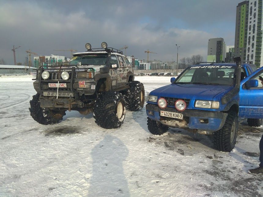

Роман 666 3 Жалоба #2 Опубликовано 16 апреля, 2018 Мой шноркель не рассматривается как вариант? Модель SMV73A Шноркель MITSUBISHI PAJERO III 2000-2006. Пожалуйста войдите или зарегистрируйтесь чтобы увидеть ссылку. Пожалуйста войдите или зарегистрируйтесь чтобы увидеть attachment. 1 Поделиться сообщением Ссылка на сообщение Поделиться на другие сайты
Justice 262 Жалоба #3 Опубликовано 16 апреля, 2018 Клёвый! Всё рассматривается, пишите больше. ) 1 Поделиться сообщением Ссылка на сообщение Поделиться на другие сайты
