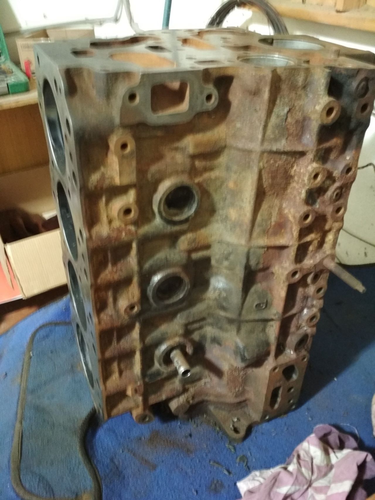

run 84 Жалоба #1 Опубликовано 3 января, 2019 Ну вот и настал момент, пришел блок, морально за 4 дня подготовился, процесс пошел. Пожалуйста войдите или зарегистрируйтесь чтобы увидеть attachment. Пожалуйста войдите или зарегистрируйтесь чтобы увидеть attachment. Пожалуйста войдите или зарегистрируйтесь чтобы увидеть attachment. Блок от исузу эльф nkr55. Особое отличие - контур охлаждения, дополнительный выход между 3 и4 цилиндром. Пожалуйста войдите или зарегистрируйтесь чтобы увидеть attachment. На поверхности блока маркировки с одной стороны 3333, с другой ВВСС. Поделиться сообщением Ссылка на сообщение Поделиться на другие сайты

kachkanius 12 Жалоба #3 Опубликовано 10 января, 2019 Привет ! Не понял на счёт особенности? Гильзы какие будут? Вкладыши оригинал? Колено? Поделиться сообщением Ссылка на сообщение Поделиться на другие сайты
run 84 Жалоба #4 Опубликовано 10 января, 2019 52 минуты назад, kachkanius сказал: Привет ! Не понял на счёт особенности? Присмотрись внимательней!!!!!! Поделиться сообщением Ссылка на сообщение Поделиться на другие сайты
kachkanius 12 Жалоба #5 Опубликовано 11 января, 2019 22 часа назад, run сказал: Присмотрись внимательней!!!!!! Пожалуйста войдите или зарегистрируйтесь чтобы увидеть ссылку. Увидел. А для чего он используется в ельфе? Поделиться сообщением Ссылка на сообщение Поделиться на другие сайты
run 84 Жалоба #6 Опубликовано 11 января, 2019 54 минуты назад, kachkanius сказал: Увидел. А для чего он используется в ельфе? чтоб лучше охлаждать двигатель, точнее от перегрева 4 цилиндра Поделиться сообщением Ссылка на сообщение Поделиться на другие сайты
romman 17 Жалоба #7 Опубликовано 13 января, 2019 В 11.01.2019 в 15:53, run сказал: чтоб лучше охлаждать двигатель, точнее от перегрева 4 цилиндра Это сразу подача на радиатор печки Поделиться сообщением Ссылка на сообщение Поделиться на другие сайты
run 84 Жалоба #8 Опубликовано 13 января, 2019 40 минут назад, romman сказал: Это сразу подача на радиатор печки По схеме эльфа это подача на маслоохладитель, паралельно там подогреватель ещё стоит. Поделиться сообщением Ссылка на сообщение Поделиться на другие сайты
romman 17 Жалоба #9 Опубликовано 13 января, 2019 7 минут назад, run сказал: По схеме эльфа это подача на маслоохладитель, паралельно там подогреватель ещё стоит. Можно и так Поделиться сообщением Ссылка на сообщение Поделиться на другие сайты
