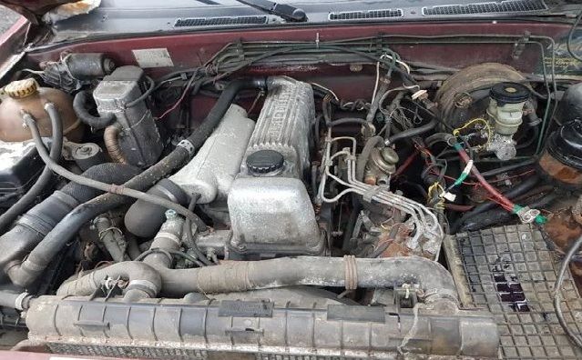

andrry Жалоба #11 Опубликовано 19 ноября, 2019 Вот сюда Фото не моё. На моей там кронштейн стоит,похоже тоже автономка была или эл.котёл.Пожалуйста войдите или зарегистрируйтесь чтобы увидеть attachment. Вот, фото моей откопал на просторах инета. Поделиться сообщением Ссылка на сообщение Поделиться на другие сайты
дрюша Жалоба #12 Опубликовано 19 ноября, 2019 Радиатор охлаждения двигателя интересный,не как у всех. Поделиться сообщением Ссылка на сообщение Поделиться на другие сайты
andrry Жалоба #13 Опубликовано 20 ноября, 2019 (изменено) 9 часов назад, дрюша сказал: Радиатор охлаждения двигателя интересный,не как у всех. Даже не знаю чей,полностью люминтьевый со сливным краном и датчиком на эл.вентилятор.Крепёж на штатных местах. Изменено 20 ноября, 2019 пользователем andrry Поделиться сообщением Ссылка на сообщение Поделиться на другие сайты
