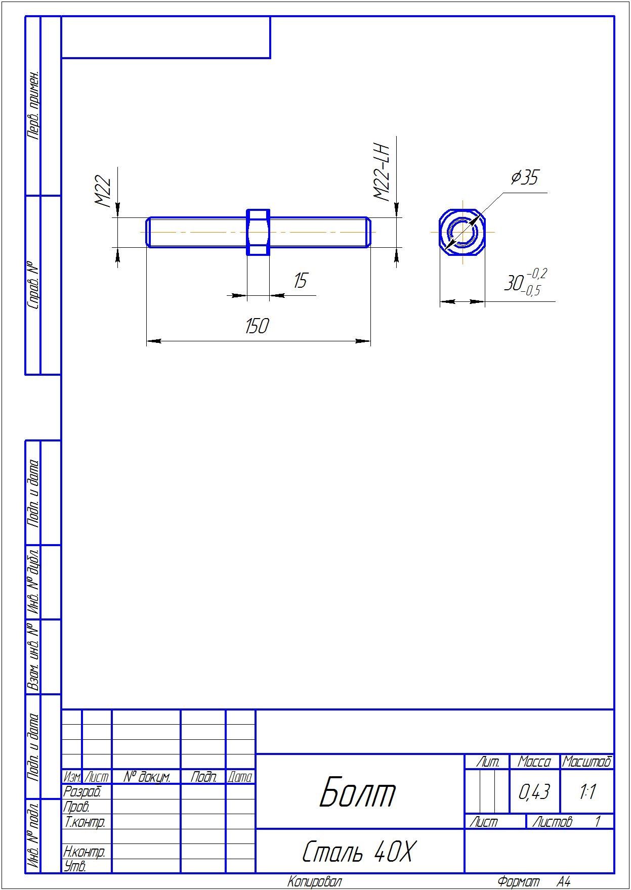

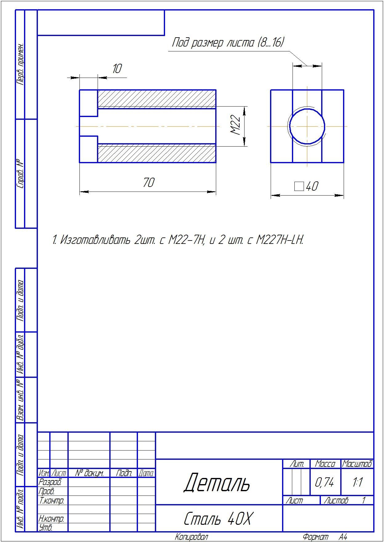

[Чертёж] Расширитель картера для мостов ОФА (GKN 16HA)
Благодарность уходит mambo757 (Жанбота Кайратовичу Малгаждарову), Усть-Каменогорск, Казахстан.
Незаменим для переборки мостов Опель Фронтера А, рестайл и дорестайл. Внимание, не допускается расширять карьер более чем на 0.20 мм.
