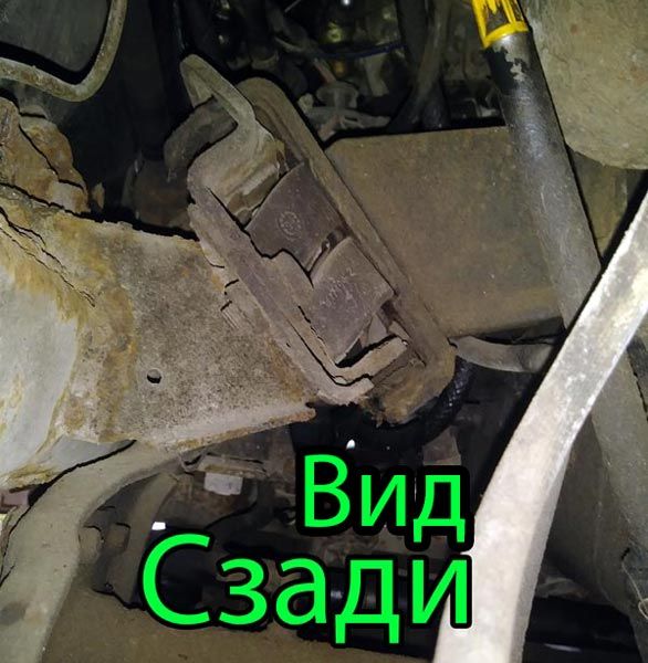

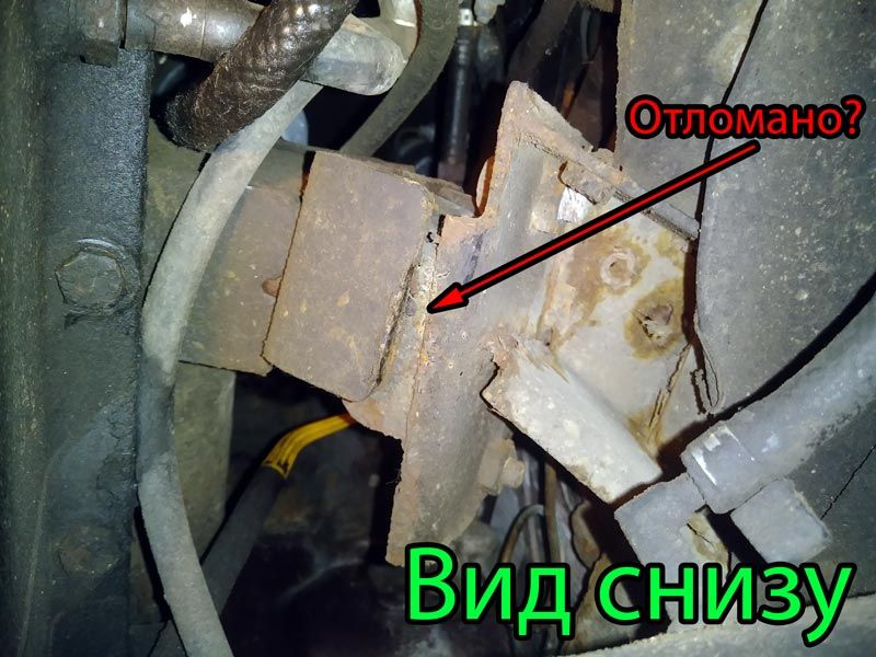

Makarovichh Жалоба #6 Опубликовано 28 мая, 2019 (изменено) В общем подергал я подушки двигателя пассажирская нормально, с водительской стороны играет если поддеть в место указанное стрелкой, я не понял там отгнило крепление или так и должно быть? Еще играет коробка пошевелил её сзади и вот результат, подшипник кардана резинка тоже немного люфтит. Изменено 28 мая, 2019 пользователем Makarovichh Поделиться сообщением Ссылка на сообщение Поделиться на другие сайты
Justice Жалоба #7 Опубликовано 28 мая, 2019 Это руками она у тебя так ходит? То ли 3.1 шибко тяжелее, то ли руки у тебя накачаны... ) С подушками- длинным ломиком, там понятно будет. По фото я не могу сказать, может кто то подскажет? Поделиться сообщением Ссылка на сообщение Поделиться на другие сайты
Makarovichh Жалоба #8 Опубликовано 29 мая, 2019 (изменено) Ломиком попробовал подушку двигателя левую туда где на фото стрелка и тоже ходит примерно на столько же как коробка. Оригинал подушки стоят нереально дорого, с разборки чтоли снимать Б/У? Изменено 29 мая, 2019 пользователем Makarovichh Поделиться сообщением Ссылка на сообщение Поделиться на другие сайты

Makarovichh Жалоба #12 Опубликовано 13 июня, 2019 В 28.05.2019 в 21:05, Justice сказал: Это руками она у тебя так ходит? То ли 3.1 шибко тяжелее, то ли руки у тебя накачаны... ) С подушками- длинным ломиком, там понятно будет. По фото я не могу сказать, может кто то подскажет? Все проще подушка коробки на половину оторвана. Поделиться сообщением Ссылка на сообщение Поделиться на другие сайты
Serg_SPB Жалоба #13 Опубликовано 3 ноября, 2019 В 28.05.2019 в 21:05, Justice сказал: По фото я не могу сказать, может кто то подскажет? По фото подушки в мусор...90% даю оторваны нах...у себя такие же снял Да и пихло колбасило нормально так...я когда первый раз после сборки завел...порадовался что вибраций нет=) Поделиться сообщением Ссылка на сообщение Поделиться на другие сайты
