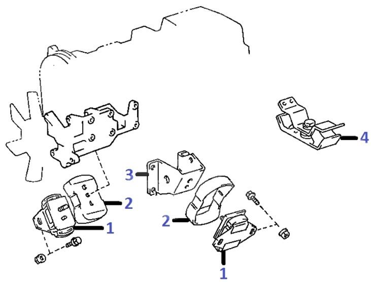

Makarovichh 39 Жалоба #1 Опубликовано 31 мая, 2019 (изменено) В общем за неимением инфо на форуме про опоры для 23DTR выкладываю тут все что смог нарыть по этой теме. Оригинал опоры по каталогу: Левая GM 91140203 / OPEL 684823 Правая GM 91140202 / OPEL 684824 Задняя (Трансмиссия) GM 91142387 / OPEL 682185 Оригинал купить или невозможно или цена будет $150+ штука, поэтому многие колхозят похожие по форме охопоры от других машин. Пожалуйста войдите или зарегистрируйтесь чтобы увидеть ссылку. (CM 1001110D01 / HOT-PARTS (10381001110D01) Пожалуйста войдите или зарегистрируйтесь чтобы увидеть ссылку. (RBI 12361-54143) Пожалуйста войдите или зарегистрируйтесь чтобы увидеть ссылку. Проблема в том что подушки "сэндвич" получаются гдето на сантиметр выше чем предусмотрено Пожалуйста войдите или зарегистрируйтесь чтобы увидеть ссылку. Левая LNS 894422868GC Правая LNS 894422867GC Задняz RBI - I11440B (не проверенно) Изменено 31 мая, 2019 пользователем Makarovichh Поделиться сообщением Ссылка на сообщение Поделиться на другие сайты
Justice 262 Жалоба #2 Опубликовано 31 мая, 2019 А ты эту тему видел? ) 1 Поделиться сообщением Ссылка на сообщение Поделиться на другие сайты
Makarovichh 39 Жалоба #3 Опубликовано 1 июня, 2019 (изменено) Тему прочитал однако там не так детально как хотелось бы, предлагаю здесь обсудить чисто про подушки. Опоры двигателя одинаковые используються на 2.0i / 2.2i / 2.4i / 2.3DTR Еще вариант Опора двигателя Пожалуйста войдите или зарегистрируйтесь чтобы увидеть ссылку. (не проверенно TOYOTA 12361-67020 / TOYOTA 12361-38130) высота 50мм (на 10мм ниже родной) Опора двигателя SAT ST-12361-67020 (не проверенно) Опора коробки Great Wall 1706000-K01 (на 10мм выше родной, нужно просверлить крепежные отверстия) Опора коробки Ssangyong 3193005001 Чтобы не задирать двиг слишком высоко сэндвичем из колзхозных подушек и родных ушей есть тайотовская противоаварийная чашка на подушку номер если не ошибаюсь TOYOTA 12381-54060 правда они стоят по $20 каждая. Пожалуйста войдите или зарегистрируйтесь чтобы увидеть attachment. Важно отметить что при пондянии (или опускании) двигателя колхозными подушками Цитата возникает лифт двигла , соответственно надо поднять подушку раздатки , чтоб вернуть угол хвостовика раздатки к кардану в исходное положение В 23.10.2017 в 13:22, Justice сказал: разбираться с углами кардана. Ключевые слова- инклинометр. Подсказка- та часть кардана, которая с подвесным подшипником должна быть параллельна оси фланца заднего моста. Про это бы поподробнее немного узнать для таких как я кто деревянный в этих вопросах... Изменено 1 июня, 2019 пользователем Makarovichh Поделиться сообщением Ссылка на сообщение Поделиться на другие сайты
Makarovichh 39 Жалоба #4 Опубликовано 1 июня, 2019 (изменено) Вариант подороже без колхоза подушки от двигателя ISUZU 4ZE1 что ставился на MU/Wizard/Rodeo/Amigo/Trooper/Pickup вроде как один в один. левая ISUZU 8-97066-799-0 (ISUZU 8-94482-406-2 / Пожалуйста войдите или зарегистрируйтесь чтобы увидеть ссылку. / непроверенно ISUZU 8-94325-597-2) правая ISUZU 8-97066-800-0 (ISUZU 8-94482-405-2 / Пожалуйста войдите или зарегистрируйтесь чтобы увидеть ссылку. ) задняя ISUZU 8-94434-208-1 (надо сверлить крепежные отверстия - ISUZU 8-94441-572-1 / WESTAR EM9143 / DEA A6878) П.С. Заказал себе BECK/ARNLEY (это по моему та же фирма что FEDERAL MOGUL / MOOG) за $10 штука левую и правую из США через RockAuto.com срок доставки 2 недели. Изменено 1 июня, 2019 пользователем Makarovichh 1 Поделиться сообщением Ссылка на сообщение Поделиться на другие сайты

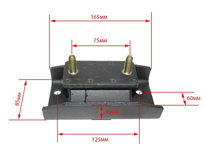

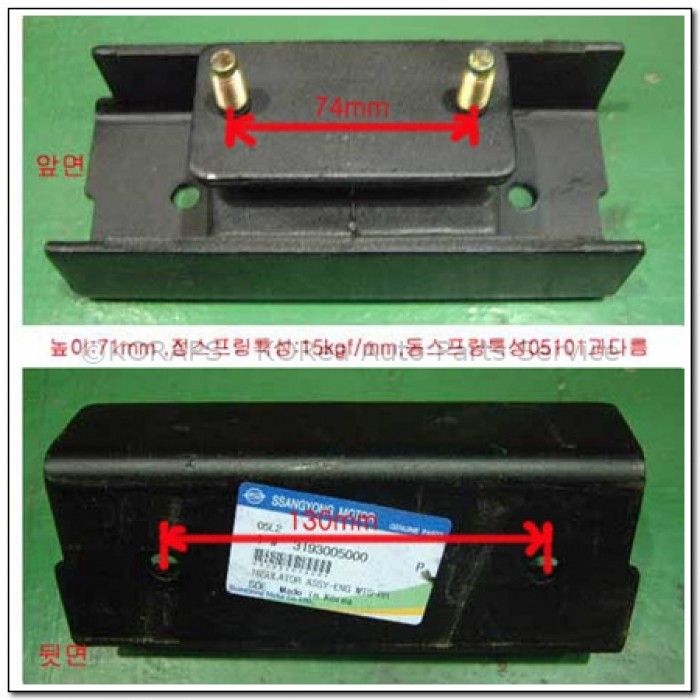

Justice 262 Жалоба #5 Опубликовано 1 июня, 2019 Это для тебя так просто заказать с рокавто, не для РФ. ))) На самом деле все это уже разжевано много раз. На моторе TM-23 ходит хорошо. На МКПП ховеровская ходит обычно плохо, а от ссанйонга тупо сильно другая по размерам. Добавлено 0 минут спустя В поиске приложений для мобильного телефона набери "inclinometer". Поделиться сообщением Ссылка на сообщение Поделиться на другие сайты
Makarovichh 39 Жалоба #6 Опубликовано 1 июня, 2019 (изменено) 4 часа назад, Justice сказал: На МКПП ховеровская ходит обычно плохо, а от ссанйонга тупо сильно другая по размерам. Вот ты меня обрадовал... ))) Какую ставить тогда чтобы не сильно колхозить? Далее следует крик моей души. после сегодняшнего дня я вообще возненавидел всякие колхозы и ремкомплекты это выбраненное в помойку время, целый день просрал в гараже отчищая и ставя ремкоплект на убитый рабочий цилиндр сцепления который в итоге еще невлез и пришлось собирать со старой резинкой итог ничего не изменилось. Теперь или надо бегать пару дней искать токорей растачивать рабочий целиндр, растачивать огрызок поршня, заказывать новый ремкомплект, надеяться что не будет течь как раньше, да ну его в баню. Легче заплатить сумасшедшие $100 за новый и забить на эти колхозы - открутил 2 болта подставил новый закрутил 2 болта и можно забыть про него. Хорошо что на автопитер всплыл родная подушка GM 91142387 в колличестве 1 штука за 3000р я её заказал и нафиг эти колхозы ИМХО лучше заплатить больше чем сидеть в гараже поуши в масле и тормозухе и пытаться вколхозить что-то чтобы потом через пару тысячь снова колхозить тот же узел, лучше уж сразу купить новый. Изменено 1 июня, 2019 пользователем Makarovichh Поделиться сообщением Ссылка на сообщение Поделиться на другие сайты

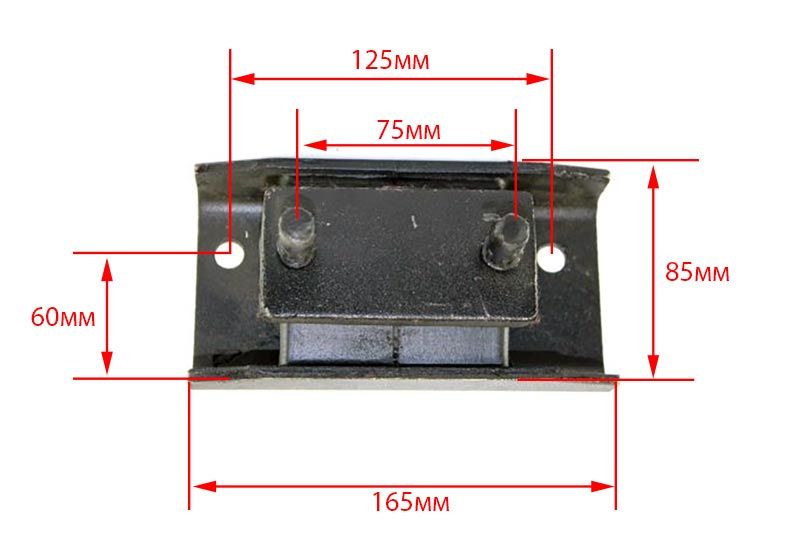

Makarovichh 39 Жалоба #9 Опубликовано 8 июня, 2019 (изменено) Промерял свою подставку вот размеры. Изменено 8 июня, 2019 пользователем Makarovichh 1 Поделиться сообщением Ссылка на сообщение Поделиться на другие сайты
Justice 262 Жалоба #10 Опубликовано 8 июня, 2019 Это какого производителя? Поделиться сообщением Ссылка на сообщение Поделиться на другие сайты
Makarovichh 39 Жалоба #11 Опубликовано 8 июня, 2019 2 минуты назад, Justice сказал: Это какого производителя? Это размеры той убитой что стоит у меня на машине сейчас наверно оригинал. Поделиться сообщением Ссылка на сообщение Поделиться на другие сайты
Justice 262 Жалоба #12 Опубликовано 8 июня, 2019 А, ясно. Поделиться сообщением Ссылка на сообщение Поделиться на другие сайты

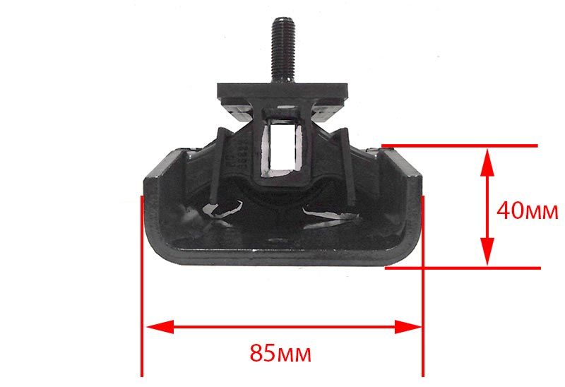

Makarovichh 39 Жалоба #22 Опубликовано 20 августа, 2019 Ну лана хоть не в китае сделанно уже плюс. Забыл спросить как менять подушку коробки, я не вижу вариантов кроме как скинуть балку на которой она сидит, надо коробку сначала домкратить чтобы не упала? Поделиться сообщением Ссылка на сообщение Поделиться на другие сайты
jonson 141 Жалоба #23 Опубликовано 20 августа, 2019 (изменено) Достаточно положить на торсионы кусок трубы подходящего диаметра и длины так, чтобы хвостовик КПП оказался подперт ею снизу. На крайняк, годится и ручка от лопаты... Изменено 20 августа, 2019 пользователем jonson Поделиться сообщением Ссылка на сообщение Поделиться на другие сайты
Makarovichh 39 Жалоба #24 Опубликовано 20 августа, 2019 53 минуты назад, jonson сказал: Достаточно положить на торсионы кусок трубы подходящего диаметра и длины так, чтобы хвостовик КПП оказался подперт ею снизу. На крайняк, годится и ручка от лопаты... Торсионы сняты сейчас, но принцип понял. Поделиться сообщением Ссылка на сообщение Поделиться на другие сайты
