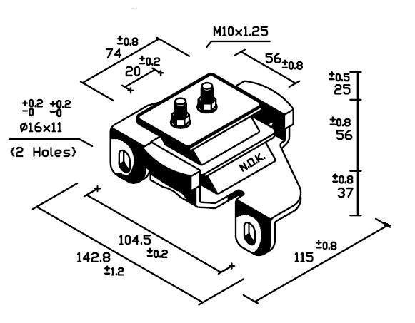

Makarovichh Жалоба #26 Опубликовано 20 августа, 2019 (изменено) 16 часов назад, Justice сказал: Качество там шротовое, ничего общего с оригиналом не имеющее, та самая толщина металла- один из признаков жёсткого дешмана. Капнул тут немного нашел вот такое фото эти вроде оригинал c номером 8-97066800-0 не такие толстые как те что ставили в 1994 году однако та резинка сплошная идущая по периметру подушки все-же имеются, а у меня две отдельные знач у меня не оригинал. Пожалуйста войдите или зарегистрируйтесь чтобы увидеть attachment. Пожалуйста войдите или зарегистрируйтесь чтобы увидеть attachment. Изменено 20 августа, 2019 пользователем Makarovichh Поделиться сообщением Ссылка на сообщение Поделиться на другие сайты
