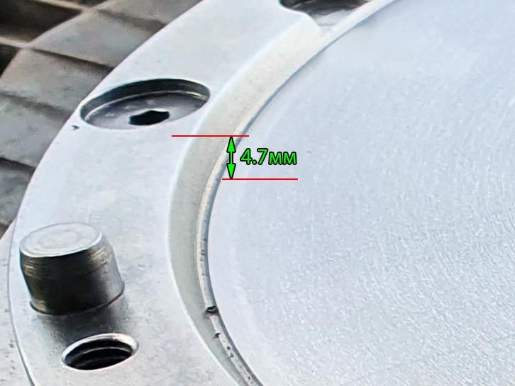

Сегодня оссмотрел маховик, не видно неотработанной коентактной поверхности диска, там вдоль края контактной поверхности канавка (углубление).
Замерял новую корзину и новый диск AISIN DN-039, выстп диска из корзины 7.8мм, толщина накладки до заклёпки 2мм значит максимально допустимый зазор (посадка корзины к посадке диска) с учётом стирания накладки на диске 5.8мм.
Сегодня заброал маховик, токарь торцевал только контактную часть диска, посадку корзины не трогал. зазор на маховике получился гдето 4.7мм.
Но поверхность маховика получилась грубовата , под какое зерно наждачки шлифовать маховик, там примерно должна быть поверхность такая же как на корзине?

Makarovichh
Когда диск новый он торчит на 7.8мм из корзины (мерял от внешнего края корзины которая прилегает к маховику, а не от контактной поверхности корзины) тоесть это максальная величина зазора маховика если сделать больше то даже новый диск будет проскальзывать.
Толщина накладки на диске до заклёпки 2мм значит 7.8мм-2мм = 5.8мм это максимальная величина зазора при которой выроботанный в ноль диск будет проскальзывать.
А зазор после проточки (только лиш контактной поверхности диска) на моём маховике получился 4.7мм

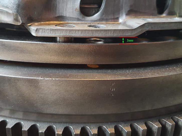

Когда всё в сборе (болты корзины не затянуты) получается зазор между маховиком и корзиной 3 мм (что соответвует выпаду диска который я привёл выше минус глубина зазора маховика).

Makarovichh
Вот с этой точки я мерял вылет диска из корзины.
Итого 3.1 мм на прижим.

Нормально. Я сделал 4.2 финально. Было вообще 2.6 (мало! сцепа проскальзывала).
Makarovichh
В 16.10.2020 в 11:05, Justice сказал:
Меня тут осенило что я померял толщину до заклёпки (2мм) только с одной стороны диска, он ведь изнашиваться будет с обеих сторон тоесть суммарно износиться на 4мм.
Запас на прижим только 3.1мм  знач диск может быть использован тоько на ~75% до того как начнуться проскальзования.
Makarovichh
В моём случае получаться что максимальный зазор не может быть более 3.8мм с учётом износа диска сцепления.
Я буду делать зазор даже 3.5мм, делать зазор ещё меньше как-то страхово, вдруг сцепа не будет отжиматься.
