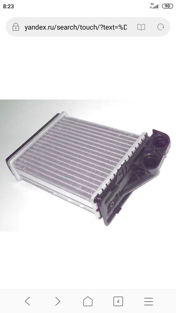

run 84 Жалоба #1 Опубликовано 2 сентября, 2020 Народ, как думаете, стоит ли заморачиваться с данными печками???? По конструктиву вроде удачно, открутил один болт, снял трубки и печка уже в руках.... Да и стоимость не так кусается... Поделиться сообщением Ссылка на сообщение Поделиться на другие сайты
fronterovod 58 Жалоба #2 Опубликовано 2 сентября, 2020 так-то норм) более конструктивного ничего сказать не могу. у самого стоит печка от восьмерки. Поделиться сообщением Ссылка на сообщение Поделиться на другие сайты

andrry 57 Жалоба #8 Опубликовано 25 сентября, 2020 В 02.09.2020 в 08:20, run сказал: Пожалуйста войдите или зарегистрируйтесь чтобы увидеть ссылку. Народ, как думаете, стоит ли заморачиваться с данными печками???? По конструктиву вроде удачно, открутил один болт, снял трубки и печка уже в руках.... Да и стоимость не так кусается... Тоже думю над этим,на драйве есть удачный опыт установки на ОФБ Пожалуйста войдите или зарегистрируйтесь чтобы увидеть ссылку. Поделиться сообщением Ссылка на сообщение Поделиться на другие сайты

andrry 57 Жалоба #10 Опубликовано 25 сентября, 2020 А направление потока соблюдал?(стрелка на радиаторе).У меня вход с нижней трубки. Я думал загнуть патрубки и вывести под капот. Поделиться сообщением Ссылка на сообщение Поделиться на другие сайты
run 84 Жалоба #11 Опубликовано 25 сентября, 2020 загнуть патрубки при всем желании не получиться, радиус загиба 18 диаметра не позволит, мерял уже. направление потока можно и под капотом поменять при желании, у меня место позволяет Поделиться сообщением Ссылка на сообщение Поделиться на другие сайты
andrry 57 Жалоба #12 Опубликовано 25 сентября, 2020 Все таки ты направление сделал по стрелке,в верхнюю половину заходит с нижней сливается? Это я к тому что входное отверстие смещенно,не будет ли там воздух постоянно? Поделиться сообщением Ссылка на сообщение Поделиться на другие сайты
run 84 Жалоба #13 Опубликовано 27 сентября, 2020 Я наоборот поток сделал Поделиться сообщением Ссылка на сообщение Поделиться на другие сайты
