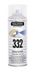

Попробовал лак Maston 100332 глянцевый сделал зеркало очень мутным как будто обклеяли парой слоёв прозрачного скотча.

Я хром предпочитаю,золото мне неприятно.Лак легко царапается?

Лак да царапаеться, нанёс третий слой так зеркало стало ещё более мутным.
дрюша
Может он матовый(с надписью накосячили),или его полировать после закрепления надо.
Может просто фирма гумно я попробую лак Motip.
