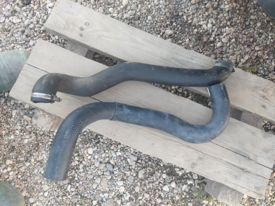

taysan Жалоба #1 Опубликовано 25 февраля, 2024 Верхний патрубок MITSUBISHI MN135045 встает штатно Нижний патрубок MITSUBISHI MN135045 чуть подрезать нужно Патрубок бачок- помпа GENERAL MOTORS 96304316 встает штатно, пропустить под коллектором параллельно шлангу ГУР Поделиться сообщением Ссылка на сообщение Поделиться на другие сайты

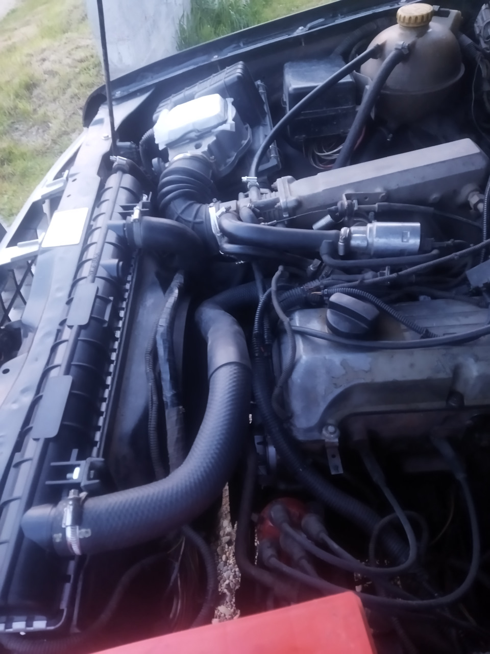

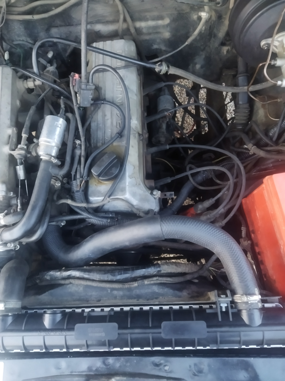

taysan Жалоба #2 Опубликовано 9 марта, 2024 Собственно как стоят патрубки. патрубок от бачка до помпы, стоит настолько идеально, что попадает в штатное место крепления клипсой-хомутом. Пожалуйста войдите или зарегистрируйтесь чтобы увидеть attachment. Пожалуйста войдите или зарегистрируйтесь чтобы увидеть attachment. Поделиться сообщением Ссылка на сообщение Поделиться на другие сайты

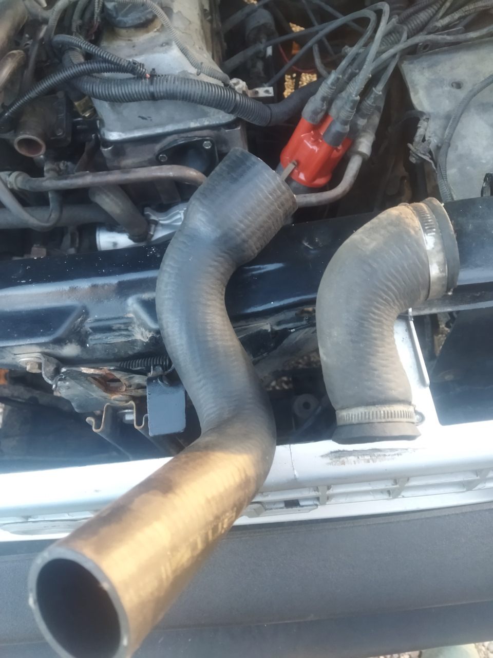

luwat71 Жалоба #7 Опубликовано 26 августа, 2024 В 16.04.2024 в 13:55, luwat71 сказал: Парни а патрубок с расширением если не ошибаюсь с термостата на помпу, коротышка, только родной? Нашёл, если не ошибаюсь газель на каминс, пришлось подрезать но вроде норм Пожалуйста войдите или зарегистрируйтесь чтобы увидеть attachment. Поделиться сообщением Ссылка на сообщение Поделиться на другие сайты

alex.kovy Жалоба #9 Опубликовано 30 мая, 2025 В 09.03.2024 в 16:07, taysan сказал: Собственно как стоят патрубки. патрубок от бачка до помпы, стоит настолько идеально, что попадает в штатное место крепления клипсой-хомутом. Пожалуйста войдите или зарегистрируйтесь чтобы увидеть attachment. Пожалуйста войдите или зарегистрируйтесь чтобы увидеть attachment. Слушай, а куда у тебя так странно уходит патрубок для подключения РДТ? Добавлено 1 минутой спустя В 26.08.2024 в 21:19, luwat71 сказал: Нашёл, если не ошибаюсь газель на каминс, пришлось подрезать но вроде норм Пожалуйста войдите или зарегистрируйтесь чтобы увидеть attachment. Купил, выкинул. Ставить его на C24NE только при полной безнадеге. Как ни подрезай, он все равно на половину складывается перекрывая свое сечение. Вернул на место родной 33-х летний. Поделиться сообщением Ссылка на сообщение Поделиться на другие сайты

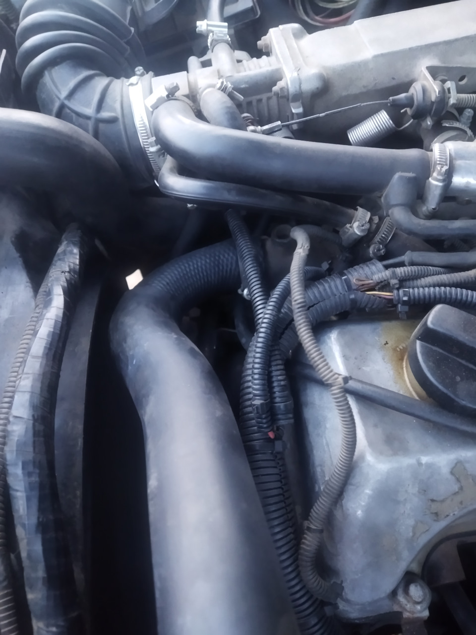

alex.kovy Жалоба #13 Опубликовано 5 июня, 2025 (изменено) Мой родной укорачивался несколько раз Как и сказал - не очень хорошо. Родной идет над дефлектором, патрубок от Мицу первым делом пытается повстречаться с крыльчаткой вискомуфты (при чем он укорочен, что бы совсем не залезал в дефлектор, и все же при небольшом нажатии рукой лопости его касаются), потом уже выныривает из дефлектора и ползет по своим делам. Патрубок от Газель Камминз при некоторой фантазии установить можно, но он будет складываться, перекрывая ток ОЖ от помпы. Если больше нечего, то , думаю, поставить можно. Но я себе его поставлю только на безрыбье. Патрубок бочок-помпа от Дэу после легкого укорачивания вообще хорошо встал. Еще его и гофрой защитил, что бы не терся об острую окантовку подкрылка, которая перетерла предыдущий патрубок. Изменено 5 июня, 2025 пользователем alex.kovy Поделиться сообщением Ссылка на сообщение Поделиться на другие сайты
taysan Жалоба #14 Опубликовано 6 июня, 2025 23 часа назад, alex.kovy сказал: Мой родной укорачивался несколько раз Пожалуйста войдите или зарегистрируйтесь чтобы увидеть ссылку. Как и сказал - не очень хорошо. Родной идет над дефлектором, патрубок от Мицу первым делом пытается повстречаться с крыльчаткой вискомуфты (при чем он укорочен, что бы совсем не залезал в дефлектор, и все же при небольшом нажатии рукой лопости его касаются), потом уже выныривает из дефлектора и ползет по своим делам. Пожалуйста войдите или зарегистрируйтесь чтобы увидеть ссылку. Пожалуйста войдите или зарегистрируйтесь чтобы увидеть ссылку. Пожалуйста войдите или зарегистрируйтесь чтобы увидеть ссылку. Патрубок от Газель Камминз при некоторой фантазии установить можно, но он будет складываться, перекрывая ток ОЖ от помпы. Пожалуйста войдите или зарегистрируйтесь чтобы увидеть ссылку. Если больше нечего, то , думаю, поставить можно. Но я себе его поставлю только на безрыбье. Патрубок бочок-помпа от Дэу после легкого укорачивания вообще хорошо встал. Еще его и гофрой защитил, что бы не терся об острую окантовку подкрылка, которая перетерла предыдущий патрубок. У тебя получился жопаголова) у меня конец с более загнутый надет на радиатор, а другой конец на термостат. То есть у меня выходит с термостата, сразу поднимается вверх и уже практически горизонтально идет параллельно бачку радиатора. До вентилятора места очень много Поделиться сообщением Ссылка на сообщение Поделиться на другие сайты

alex.kovy Жалоба #16 Опубликовано 29 ноября, 2025 (изменено) В 06.06.2025 в 22:48, taysan сказал: У тебя получился жопаголова) у меня конец с более загнутый надет на радиатор, а другой конец на термостат. То есть у меня выходит с термостата, сразу поднимается вверх и уже практически горизонтально идет параллельно бачку радиатора. До вентилятора места очень много Сам ты "жопаголова" Не, если его перевернуть, то он сразу идет между двигателем и радиатором и только возле патрубка радиатора поднимается вверх. Но нормуль, уже сколько месяцев катаю, не трет и не цепляет. Я себе летом еще и подкапотную проводку всю иначе переложил. Идет теперь по моторному щиту. Изменено 29 ноября, 2025 пользователем alex.kovy Поделиться сообщением Ссылка на сообщение Поделиться на другие сайты
