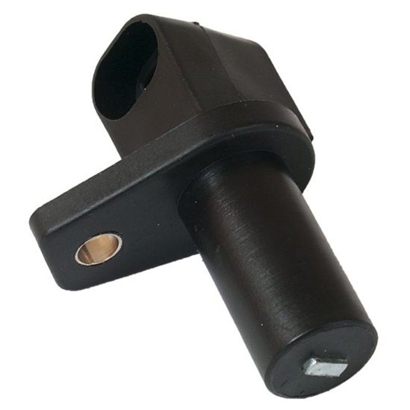

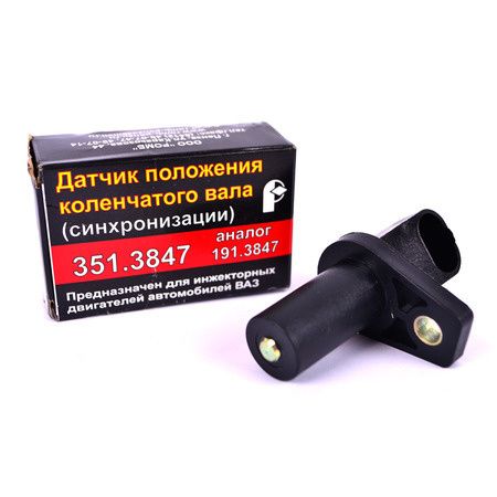

taysan 7 Жалоба #14 Опубликовано 28 января, 2025 (изменено) В 27.01.2025 в 02:01, Evgen80_01 сказал: Привет,а почему не январь 5.1?И можно поподробнее про установку датчика фаз Привет. январь 5.1 не рассматривал, тк он старый, медленный и не гибкий в настройках. Ну например нельзя изменить число импульсов датчика скорости, нет управления вентилятора по шим. По датчику фаз. Снял с трамблера бегунок, подобрал широкую втулку, в торцах сделал 2 отверстия и 2 резьбы. Одну м8 для метки датчику, второй для фиксации втулки на валу трамблера установочным болтом(гужоном) м8 с не полной резьбой. 4-5 ниток закручены во втулку с фиксатором до упора тела болта, тело болта диаметром 8,5мм Далее взял заглушку гбц с 2108инж, с местом под датчик фаз. У токаря нужно расточить штатную фаску 0,5мм на сторону и на трамблер эта крышка залетает идеально. Расположение отверстия датчика фаз в аккурат окончания вала трамблера. Еще наварил шпонку на фаске, что бы она попала в паз трамблера, что бы избежать прокручивания крышки и наварил два буртика, что бы защелкивались замки трамблера как на штатную крышку. далее, вкрученый во втулку болт м8 отпилил бошку и аккуратно подгонял что бы зазор между болтом и датчиком был 0,1-0,15. ну и совственно выставляется как обычный трамблер, не забываем, что зажигание у нас с 4 цилиндра, если грм по меткам. Изменено 28 января, 2025 пользователем taysan Поделиться сообщением Ссылка на сообщение Поделиться на другие сайты
