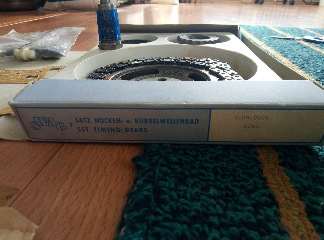

Emil 4 Жалоба #97 Опубликовано 18 февраля, 2018 В 22.05.2012 в 09:17, Justice сказал: Звёзды для 2.4 и 2.3 - не дефицит, бьются по многим каталогам. Сразу предостерегу от Febi/Swag - они "пластилиновые". Нижнюю себе поставил всё же SWAG (оригинал опель стоил запредельно), а вот верхнюю взял всё же Opel (700 рублей, кстати). как же не дефицит !!??да и цена космическая что на емекс что на экзист и ждать пол года.я себе вот приобрёл комплект на днях.жду потепления ..и приступлю к сборке запасного ДВС Пожалуйста войдите или зарегистрируйтесь чтобы увидеть attachment. Пожалуйста войдите или зарегистрируйтесь чтобы увидеть attachment. Поделиться сообщением Ссылка на сообщение Поделиться на другие сайты
Justice 262 Жалоба #98 Опубликовано 18 февраля, 2018 Был не дефицит... около 3-4 тысяч стоил набор. Так как шестерни и на 2.3 подходили- его многие владельцы этого хлама сразу и раскупили... Поделиться сообщением Ссылка на сообщение Поделиться на другие сайты
Emil 4 Жалоба #99 Опубликовано 18 февраля, 2018 12 минуты назад, Justice сказал: Был не дефицит... около 3-4 тысяч стоил набор. Так как шестерни и на 2.3 подходили- его многие владельцы этого хлама сразу и раскупили... ну это было при каком курсе? мне он обошёлся в 10тр. с доставкой с литвы. считаю не так уж и дорого. у нас сейчас 2 звезды за 20ку стоят Поделиться сообщением Ссылка на сообщение Поделиться на другие сайты
Justice 262 Жалоба #100 Опубликовано 18 февраля, 2018 21 минуту назад, Emil сказал: ну это было при каком курсе? мне он обошёлся в 10тр. с доставкой с литвы. считаю не так уж и дорого. у нас сейчас 2 звезды за 20ку стоят 1,5-2,0 года назад при текущем курсе. Поделиться сообщением Ссылка на сообщение Поделиться на другие сайты
