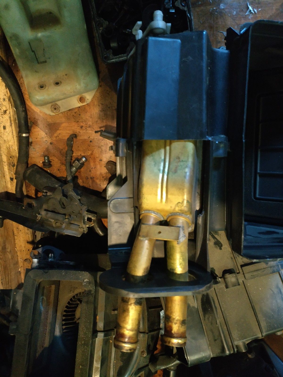

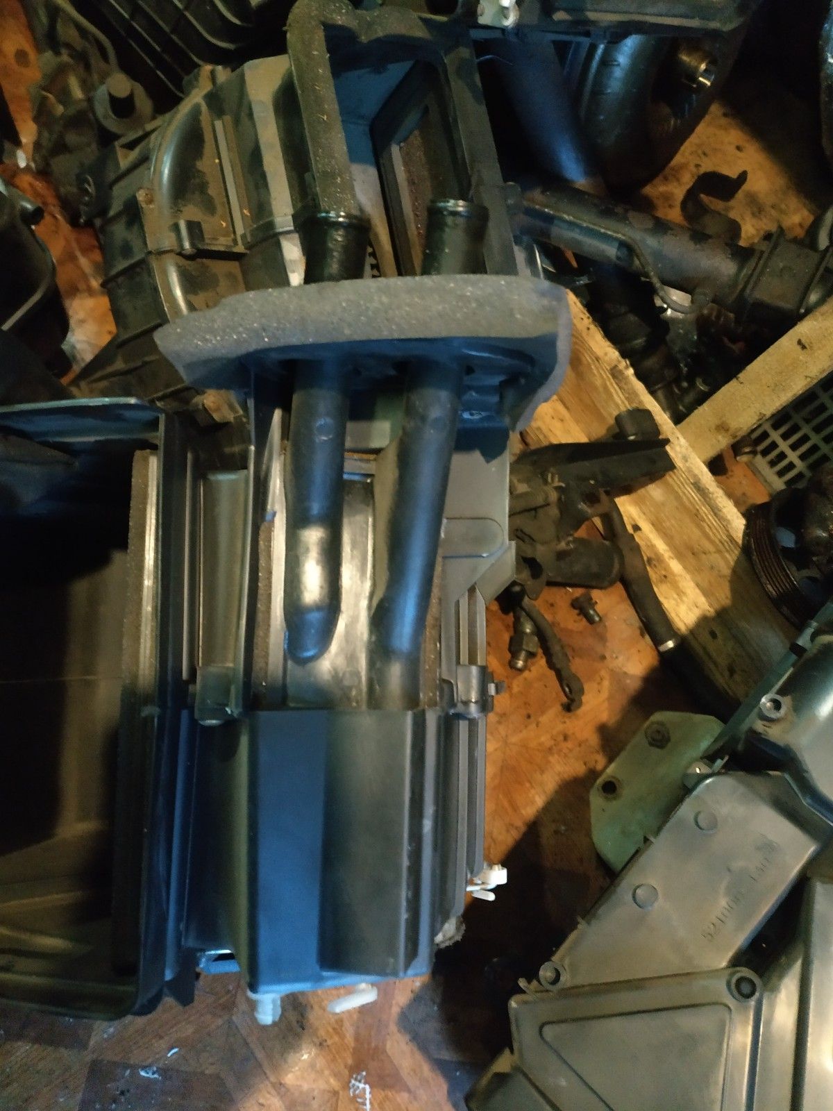

kaba29 6 Жалоба #1 Опубликовано 1 октября, 2017 Как то года 3 назад потёк родной радиатор печки. Разобрал все и поменял на радиатор от офа, брал у знакомого, он его мне перепаял, поставил, но греть стал на много хуже, проездил с ним, а тут скоро зима и решил его поменять. Разбирать панель не стал, не благодарное это дело! Срезал пластмассу что держит печку, срезал с нее трубки и вытащил ее в сало! На новой тоже подрезал трубки обклеил большим уплотнителем дверным и поставил на место! От ховера сами соты по высоте меньше, не много короче, в 2 раза легче офа, но греет на порядок лучше! Пожалуйста войдите или зарегистрируйтесь чтобы увидеть attachment. Пожалуйста войдите или зарегистрируйтесь чтобы увидеть attachment. Пожалуйста войдите или зарегистрируйтесь чтобы увидеть attachment. Пожалуйста войдите или зарегистрируйтесь чтобы увидеть attachment. Пожалуйста войдите или зарегистрируйтесь чтобы увидеть attachment. Пожалуйста войдите или зарегистрируйтесь чтобы увидеть attachment. Поделиться сообщением Ссылка на сообщение Поделиться на другие сайты
