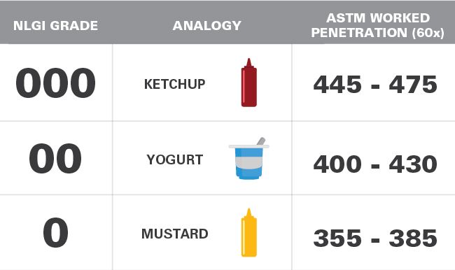

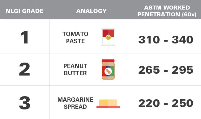

Justice 262 Жалоба #60 Опубликовано 1 февраля, 2021 На заборе тоже много чего написано... Не путай основу и загуститель. Добавлено 3 минуты спустя В 01.02.2021 в 14:26, Makarovichh сказал: Какая есть недорогая силиконовая смазка мне надо фото для оптики в фотоапорате, а то Black Pearl слишком густая :) Читать больше Густота определяется номером NLGI. Если двойка- слишком густая, то надо смотреть смазки более текучие- NLGI 1 или 0. Поделиться сообщением Ссылка на сообщение Поделиться на другие сайты
