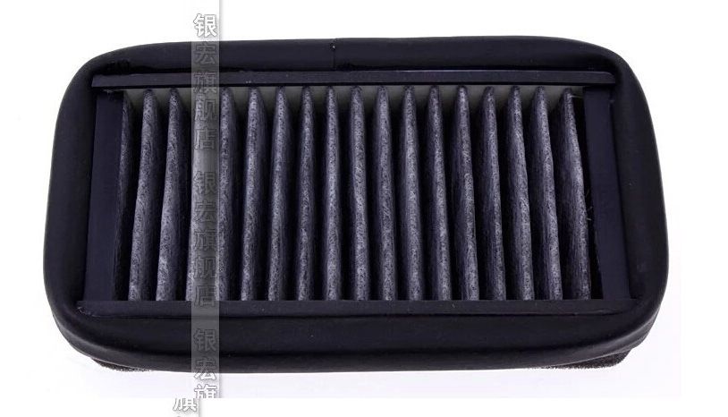

Justice 218 Жалоба #1 Опубликовано 14 ноября, 2017 Колхоз имени меня. Хотел проще и дешевле- подобрал по размеру фильтр, при делении на две части подходивший в гофру от вентилятора к печки- Filtron K1245. Режем на равные части, удаляем лишнюю бумагу, по краю наклеиваем полоски оконного уплотнителя, вставляем в гофру с конца ближнего печки (соблюдая "полярность"). 2 фильтра за 200 рублей:Пожалуйста войдите или зарегистрируйтесь чтобы увидеть attachment. Вид со стороны вентилятора: Вид со стороны печки: Езжу так уже 7 лет... 1 1 Поделиться сообщением Ссылка на сообщение Поделиться на другие сайты
run 78 Жалоба #2 Опубликовано 14 ноября, 2017 а корпус никак не приделать от чего-нибудь???? Поделиться сообщением Ссылка на сообщение Поделиться на другие сайты
Justice 218 Жалоба #3 Опубликовано 14 ноября, 2017 Да в общем-то- без нужды. Ставить не так и удобно. Но раз в полгода- не проблема. Фильтр- работает. Я ещё 7 лет назад это опубликовал на другом форуме, куча народа ставила, все довольны. ) Поделиться сообщением Ссылка на сообщение Поделиться на другие сайты
FRONTOVIK 12 Жалоба #4 Опубликовано 14 ноября, 2017 Саш, а как влияет на поток воздуха? На много меньше? Поделиться сообщением Ссылка на сообщение Поделиться на другие сайты
Justice 218 Жалоба #5 Опубликовано 14 ноября, 2017 Когда становится намного меньше- пора менять фильтр. На новом- влияет, но не сильно. Поделиться сообщением Ссылка на сообщение Поделиться на другие сайты

kaba29 6 Жалоба #7 Опубликовано 3 мая, 2018 А кто ставил себе корпус моторчика печки от ховера с заводским фильтром? Думаю может его вкорячить? Поделиться сообщением Ссылка на сообщение Поделиться на другие сайты
Роман 666 3 Жалоба #8 Опубликовано 4 мая, 2018 20 часов назад, kaba29 сказал: А кто ставил себе корпус моторчика печки от ховера с заводским фильтром? Думаю может его вкорячить? Его цена не вдохновляет. Летом буду подбирать корпус салонного фильтра - вариантов много, надо размеры снять и подбирать. Поделиться сообщением Ссылка на сообщение Поделиться на другие сайты
kaba29 6 Жалоба #9 Опубликовано 4 мая, 2018 49 минут назад, Роман 666 сказал: Его цена не вдохновляет. Летом буду подбирать корпус салонного фильтра - вариантов много, надо размеры снять и подбирать. Бу находят в пределах 2т.р. Поделиться сообщением Ссылка на сообщение Поделиться на другие сайты
Роман 666 3 Жалоба #10 Опубликовано 4 мая, 2018 51 минуту назад, kaba29 сказал: Бу находят в пределах 2т.р. Да? Надо попробовать. Поделиться сообщением Ссылка на сообщение Поделиться на другие сайты
