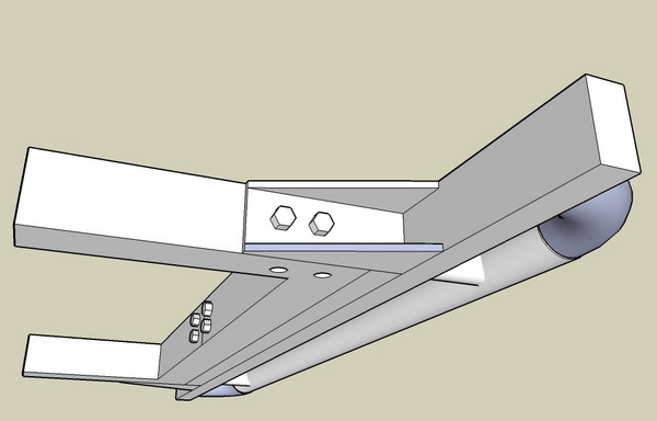

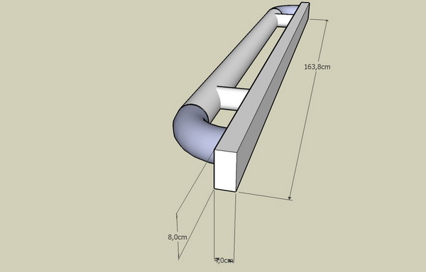

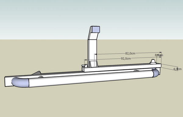

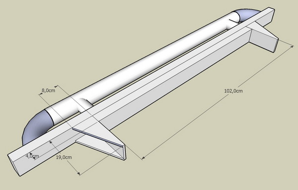

Дима111 13 Жалоба #5 Опубликовано 19 ноября, 2017 13 часа назад, Justice сказал: Цитата Олега: Ты ведь про это говорил?Пожалуйста войдите или зарегистрируйтесь чтобы увидеть ссылку. Да, у него есть другой пост с чертежом. Добавлено 2 минуты спустя Цитата Пожалуйста войдите или зарегистрируйтесь чтобы увидеть attachment. Поделиться сообщением Ссылка на сообщение Поделиться на другие сайты
Justice 210 Жалоба #6 Опубликовано 19 ноября, 2017 Видел. Но это очень условный чертеж. ) Поделиться сообщением Ссылка на сообщение Поделиться на другие сайты

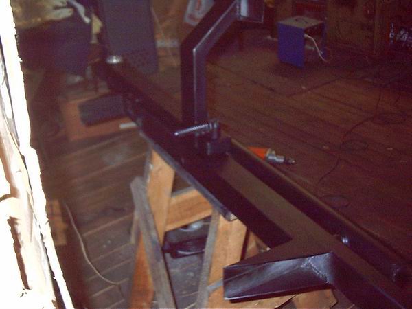

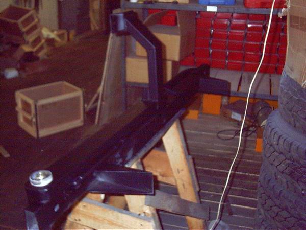

Justice 210 Жалоба #9 Опубликовано 20 ноября, 2017 Думаю Андрей Буня не обидится, что его бампер выложу: Пожалуйста войдите или зарегистрируйтесь чтобы увидеть attachment. Пожалуйста войдите или зарегистрируйтесь чтобы увидеть attachment. Поделиться сообщением Ссылка на сообщение Поделиться на другие сайты
