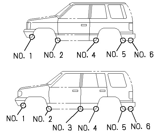

Justice 242 Жалоба #1 Опубликовано 20 ноября, 2017 Вопрос с подушками кузова на рамных Isuzu & Opel решается несколькими способами: 1. Покупка подушек кузова по номерам Opel (очень дорого) или Isuzu (умеренно дорого) Isuzu Rodeo A и Opel Frontera A (уточнение, на коротких версиях ОФА- 5 рядов подушек, на длинных- 6 рядов): Пожалуйста войдите или зарегистрируйтесь чтобы увидеть attachment. Isuzu Rodeo A: Пожалуйста войдите или зарегистрируйтесь чтобы увидеть attachment. Isuzu UBS69 (Opel Monterey, Isuzu Trooper): Ряд №1: 8-94325-155-2 - 2шт. - 159(D) 8-94325-156-0 - 2шт. - 163(B) Ряд №2: 8-97035-571-2 - 2шт. - 159(E) 8-97035-572-1 - 2шт. - 163(С) Ряд №3: 8-94325-158-2 - 2шт. - 159(С) 8-94157-885-0 - 2шт. - 163(D) Ряд №4: 8-94370-629-2 - 2шт. - 159(A) 8-94367-307-0 - 2шт. - 163(A) Ряд №5: 8-94370-631-1 - 2шт. - 159(B) Ряд №6: 8-94370-631-1 - 2шт. - 159(B) Isuzu Trooper UBS55, подушки: 1 ряд, правая- 8-94310-384-0; 1 ряд, левая- 8-94310-385-0; 2 ряд, верхняя- 8-94227-778-3; 2 ряд, нижняя- 8-94367-307-0; 3, 4 ряд, верхняя- 8-94157-886-2; 3, 4 ряд, нижняя- 8-94157-887-1; 5, 6 ряд, правая- 8-94322-657-1; 5, 6 ряд, левая- 8-94322-658-1; Втулка, 2 ряд- 8-97170-537-0; Втулка, 3 и 4 ряд- 8-94223-178-0; Болт, 1, 2 ряд- 8-94121-025-2; Болт, 3, 4, 5, 6 ряд- 8-94328-798-0. Остальные модели- см. elcats.ru (Opel) или ilcats.ru (Isuzu). 2. Покупка подушек по номерам RBI: - смотрим код подушки по Isuzu (например выше на схеме) и подбираем его же по каталогу аналогов Isuzu (3 - ISUZU.pdf) отсюда: Пожалуйста войдите или зарегистрируйтесь чтобы увидеть ссылку. . - докупаем недостающее по кодам Isuzu. Для примера список подушек для Isuzu Rodeo A и Frontera A будет такой: 1 ряд- I4044004- верхние, 2 штуки и I4044005- нижние, 2 штуки; 2 ряд- ? 3 ряд- I4044004- верхние, 2 штуки; 4 ряд- I1944003- нижняя, 2 штуки; 5 ряд- I4044001 и I4044002; 6 ряд- ? Есть и такой интересный набор- RBI I404400Z, который на Фронтеру\Родео можно поставить целиком- на первый, третий, 4й и 5-й ряд (4-й для короткой версии), всего 10 подушек, аналогично перечисленным выше резинкам. 3. Покупка 1-4 ряда от Great Wall Hover + 5-6 ряд от RBI Ставили на Isuzu Bighorn\Trooper\Monterey, UBS69, вот такой набор: 5001410-K00 (Great Wall) - 1-4 ряд, верхняя и нижняя подушка, со втулкой, 8 штук; I4044001 (RBI) - 5-6 ряд, левая сторона, 2 штуки; I4044002 (RBI) - 5-6 ряд, правая сторона, 2 штуки. Дополнение для владельцев ОФБ. Подушки подходят для ОФБ, ибо Ховер = Исузу Аксиом: Пожалуйста войдите или зарегистрируйтесь чтобы увидеть attachment. Ничего не могу сказать, кроме того, что на Great Wall резина- унылое говно. Но, тут как повезет. Может получиться купить оригинальные, или хотя бы приличные дубли. 4. Самостоятельное изготовление Тут всё понятно, "колхозим" кто во что горазд. Желательно повторяя в общих чертах идеи инженеров Isuzu. Очень прошу, не используйте подушки ДВС от классических ВАЗов- они приклеены к железякам (плохо приклеены), пустые внутри, не имеют сквозного болта и сделаны из говна! Пожалейте, если не себя, то хотя бы- окружающих. 5. Покупка готовых наборов: Слава (play_angel67, Москва) Владимир (lexter5, Барнаул), контакты ищите на Д2. 1 Поделиться сообщением Ссылка на сообщение Поделиться на другие сайты

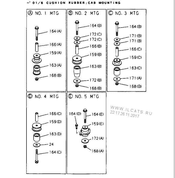

Justice 242 Жалоба #7 Опубликовано 26 ноября, 2017 Подушки Родео Б (ОФБ): Подушки до 06.2001 (включительно): Подушки после 07.2001: Номера все тут: Пожалуйста войдите или зарегистрируйтесь чтобы увидеть ссылку. ; Пожалуйста войдите или зарегистрируйтесь чтобы увидеть ссылку. . Поделиться сообщением Ссылка на сообщение Поделиться на другие сайты

dakalis 0 Жалоба #11 Опубликовано 5 декабря, 2018 Друзья, подскажите пожалуйста кто знает, подходят ли эти подушки на ОФБ 5-ти дверный X22SE 1-ый ряд 8943251552 2-ой ряд 8971320780 3-ий ряд 8943251582 4-ый ряд 8943706292 5-ый и 6-ой ряд 8943706311 Если не ошибаюсь, то это все верхние подушки? Благодарю. Поделиться сообщением Ссылка на сообщение Поделиться на другие сайты
Justice 242 Жалоба #12 Опубликовано 5 декабря, 2018 2 часа назад, dakalis сказал: Друзья, подскажите пожалуйста кто знает, подходят ли эти подушки на ОФБ 5-ти дверный X22SE 1-ый ряд 8943251552 2-ой ряд 8971320780 3-ий ряд 8943251582 4-ый ряд 8943706292 5-ый и 6-ой ряд 8943706311 Если не ошибаюсь, то это все верхние подушки? Благодарю. Пробей номера по ilcats.isuzu.ru, Rodeo B: Пожалуйста войдите или зарегистрируйтесь чтобы увидеть ссылку. Поделиться сообщением Ссылка на сообщение Поделиться на другие сайты
