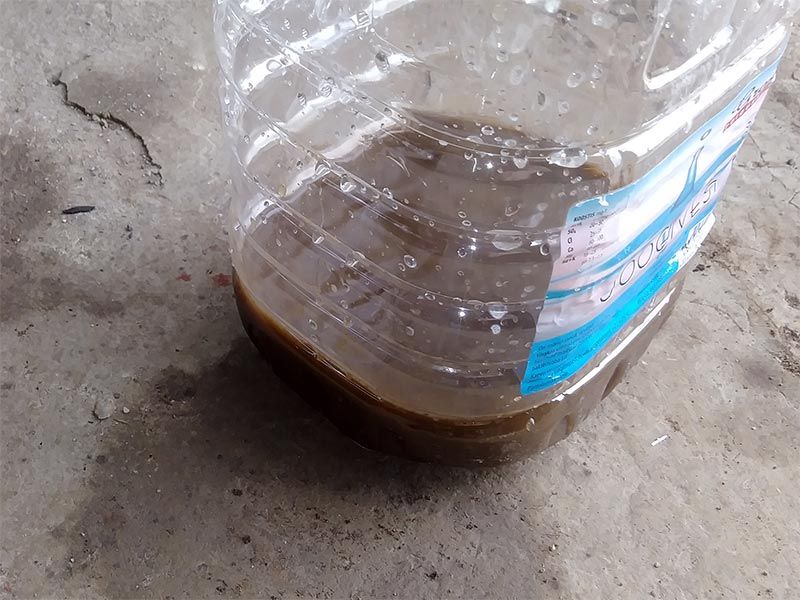

Makarovichh 39 Жалоба #7 Опубликовано 28 мая, 2019 (изменено) Поменял тормозуху в сцеплении, однако результата не увидел все также жестко нажимается педаль и также туго втыкается передачи. Когда открыл крышку расширительного бачка там была мутная вода помоему там заревел главный цилиндр внутри потому что много воды было в системе. К стати прокачал один просто нажал на педаль дальше жидка потекла сама вниз под давлением когда даже педаль была отжата жижка продолжала течь. Завтра сниму главный цилиндр посмотрю можно ли восстановить его или на помойку, по поводу замены есть два варианта цена примерно одна и тажеTRW или BluePrint какой взять? Изменено 28 мая, 2019 пользователем Makarovichh Поделиться сообщением Ссылка на сообщение Поделиться на другие сайты
Justice 262 Жалоба #8 Опубликовано 28 мая, 2019 TRW нынче китайский, но лучше его. Сцепу как сделать лучше- удали демпфер из линии. Поделиться сообщением Ссылка на сообщение Поделиться на другие сайты

Makarovichh 39 Жалоба #11 Опубликовано 1 июня, 2019 (изменено) В 29.05.2019 в 23:38, дрюша сказал: Плохо включаются передачи эт КПП или подшипник в коленвалу(первичный вал опирается). Слушай у меня такое чувство что сцепление не дожимает потому что подубитые цилиндры сцепления вся гидравлическая система сцепления была в запущенном состоянии (грязь в тормозухе) именно проблемы с 1й и 2й скоростями 3,4,5 более менее втыкаються, иногда задняя не хочет но после перехода на 3ю и затем 4ю задняя втыкаеться нормально. Изменено 1 июня, 2019 пользователем Makarovichh Поделиться сообщением Ссылка на сообщение Поделиться на другие сайты

Pro100ept 18 Жалоба #14 Опубликовано 17 сентября, 2020 В 02.06.2019 в 05:44, Makarovichh сказал: Слушай у меня такое чувство что сцепление не дожимает потому что подубитые цилиндры сцепления вся гидравлическая система сцепления была в запущенном состоянии (грязь в тормозухе) именно проблемы с 1й и 2й скоростями 3,4,5 более менее втыкаються, иногда задняя не хочет но после перехода на 3ю и затем 4ю задняя втыкаеться нормально. У меня так было. Прокачаешь сцепу, какое то время нормально, но не долго. И снова плохо включаются именно 1,2 и R. Поменял цилиндры ( оба ), проблема ушла. 1 Поделиться сообщением Ссылка на сообщение Поделиться на другие сайты

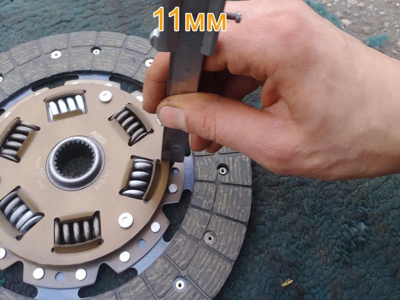

Makarovichh 39 Жалоба #15 Опубликовано 29 сентября, 2020 (изменено) Купил себе диск сцепления на "заваренный" маховик Aisin DN-039 который по слухам не нужно торцевать. С одной стороны он вобще не выступает, с другой стороны размеры такие полная длинна втулки с шлицами 25мм Пожалуйста войдите или зарегистрируйтесь чтобы увидеть attachment. Пожалуйста войдите или зарегистрируйтесь чтобы увидеть attachment. Пожалуйста войдите или зарегистрируйтесь чтобы увидеть attachment. Пожалуйста войдите или зарегистрируйтесь чтобы увидеть attachment. Пожалуйста войдите или зарегистрируйтесь чтобы увидеть attachment. Пожалуйста войдите или зарегистрируйтесь чтобы увидеть attachment. Пожалуйста войдите или зарегистрируйтесь чтобы увидеть attachment. Пожалуйста войдите или зарегистрируйтесь чтобы увидеть attachment. Пожалуйста войдите или зарегистрируйтесь чтобы увидеть attachment. Пожалуйста войдите или зарегистрируйтесь чтобы увидеть attachment. Пожалуйста войдите или зарегистрируйтесь чтобы увидеть attachment. Изменено 29 сентября, 2020 пользователем Makarovichh 1 Поделиться сообщением Ссылка на сообщение Поделиться на другие сайты
fronterovod 58 Жалоба #16 Опубликовано 30 сентября, 2020 мейд ин джапан... очень здорово! Поделиться сообщением Ссылка на сообщение Поделиться на другие сайты
Makarovichh 39 Жалоба #17 Опубликовано 30 сентября, 2020 23 минуты назад, fronterovod сказал: мейд ин джапан... очень здорово! Из явных минусов пока на оригинале пружины между накладками были двойные, тут одиночная. Пожалуйста войдите или зарегистрируйтесь чтобы увидеть attachment. Поделиться сообщением Ссылка на сообщение Поделиться на другие сайты
Justice 262 Жалоба #18 Опубликовано 30 сентября, 2020 Это не минус, а два разных варианта конструкции. Один мягче, второй жёстче, для разного применения. Описано подробно в каталоге Sachs, например, когда есть два варианта диска сцепления на один и тот же мотор. Поделиться сообщением Ссылка на сообщение Поделиться на другие сайты
Makarovichh 39 Жалоба #19 Опубликовано 8 октября, 2020 Ставиться только стороной с торчащей частью в сторону к коробки, если в сторону двигателя то торчащая часть не вмещаеться в маховик. Поделиться сообщением Ссылка на сообщение Поделиться на другие сайты
