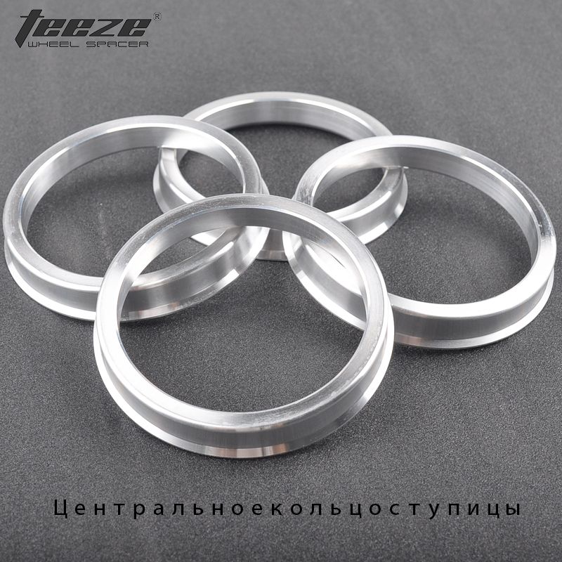

Justice 210 Жалоба #2 Опубликовано 6 мая, 2018 Альтернатива- покупается набор колец (4 штуки) для ЦО дисков, из алюминия, 65.1-74.1 или 65.1-76.0, они как раз высотой 10 мм. Цена- от 8 долларов на алиэкспрессе, до 800 рублей на авторынке. Собирается на термопасту. Всё. 1 Поделиться сообщением Ссылка на сообщение Поделиться на другие сайты
