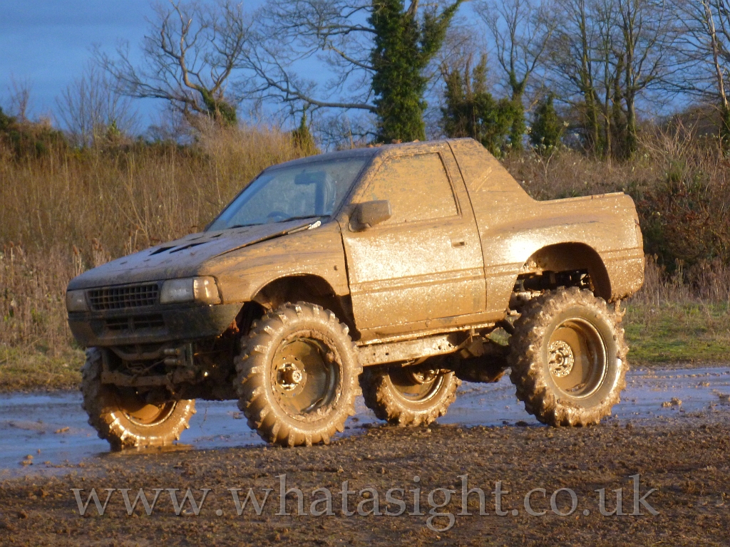

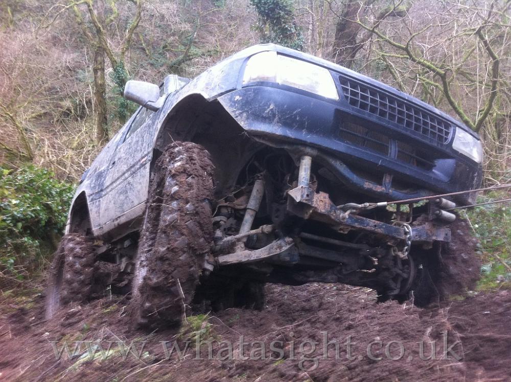

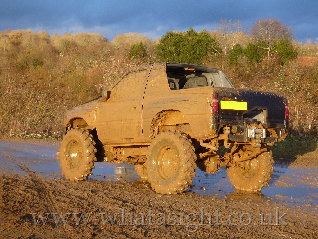

Justice 207 Жалоба #1 Опубликовано 24 января, 2018 Оставлю, что бы не забыть вернуться к этому вопросу позже. Смысл- лебедка НЕ В КУЗОВЕ, а ПОД КУЗОВОМ, ПРОДОЛЬНО раме. Таких примеров на ОФА я не видел- тем интереснее. Ссылки на примеры:Пожалуйста войдите или зарегистрируйтесь чтобы увидеть ссылку. Пожалуйста войдите или зарегистрируйтесь чтобы увидеть ссылку. Пожалуйста войдите или зарегистрируйтесь чтобы увидеть ссылку. И просто фото интересных установок: Поделиться сообщением Ссылка на сообщение Поделиться на другие сайты
run 78 Жалоба #2 Опубликовано 25 января, 2018 мне вообще интересно, как этот вауксхолл с 2-х литровым движком и родными колесами передвигался. По левой стороне короткой фронтеры на раме нет ни трубок ни проводов - вешать блоки и полиспасы можно. Но вот как лебедку на кузов жестко закрепить, чтоб тяговым усилием не вырвало???? Или кронштейны лучше сделать жестко на раме и сквозь кузов независимую площадку в салон???? Поделиться сообщением Ссылка на сообщение Поделиться на другие сайты

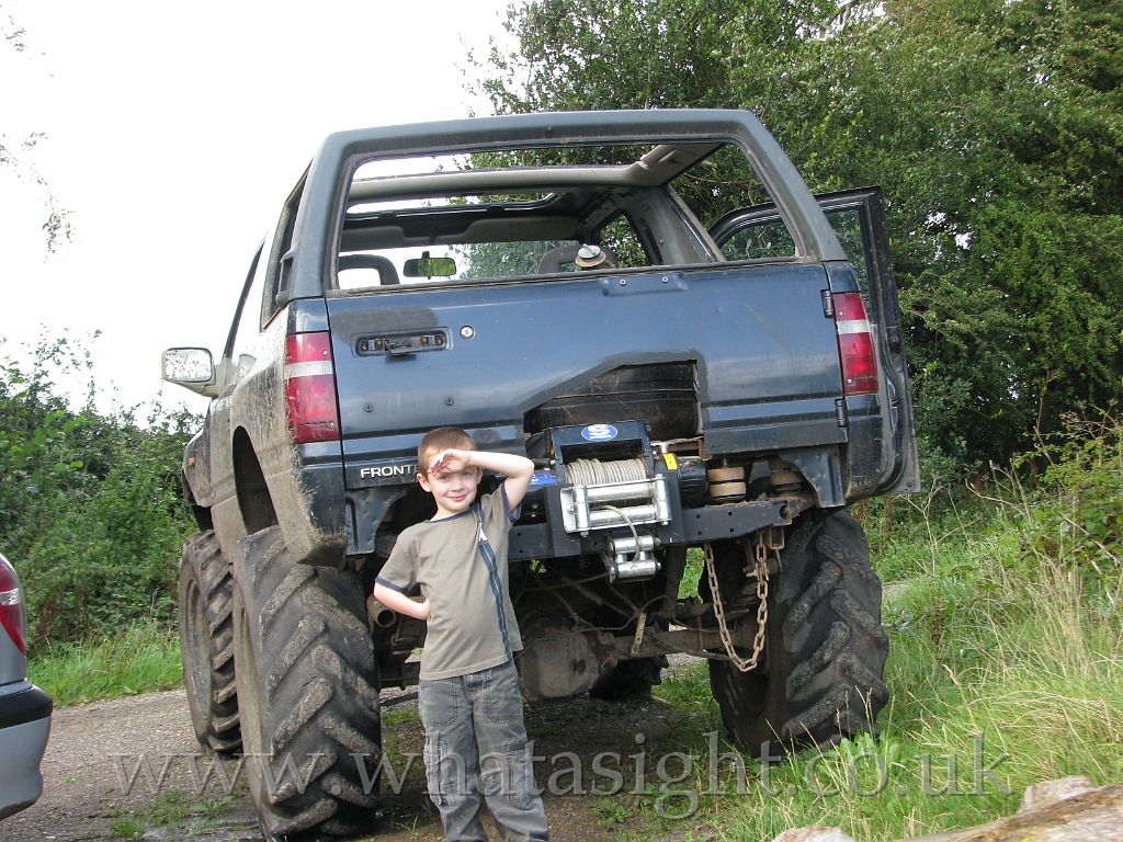

SpiRiT_686 3 Жалоба #10 Опубликовано 13 сентября, 2018 А мне больше нравится мой вариант внедрения лебедки. 1 Поделиться сообщением Ссылка на сообщение Поделиться на другие сайты
Justice 207 Жалоба #11 Опубликовано 13 сентября, 2018 Твой вариант давным давно сделан Андреем Андирой. ) А я вчера баллон для пневмосистемы поставил под кузов- так вот там, под задним правым сиденьем полно места для лебедки... 28 литров баллон влез со свистом. Поделиться сообщением Ссылка на сообщение Поделиться на другие сайты
