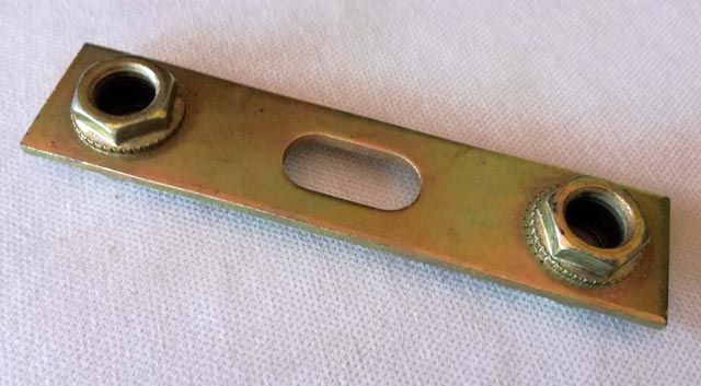

Makarovichh 34 Жалоба #14 Опубликовано 22 июня, 2019 (изменено) - передний верхний рычаг Rodeо (такой же как у меня на ОФА 4 дырки для шаровой) до 1996г Пожалуйста войдите или зарегистрируйтесь чтобы увидеть ссылку. - передний верхний рычаг Rodeо (3 дырки для шаровой) с 1996г Пожалуйста войдите или зарегистрируйтесь чтобы увидеть ссылку. Эта деталька болт крепления переднего рычага в ОФА и ОФБ взаимозаменяемы? OPEL 0310326 / GM 94173352 OPEL 0352206 / GM 94381234 ISUZU 8-94381-234-3 Как насчет взаимозаменяемости верхних рычагов ОФА и ОФБ? Еще гайка верхнего рычага развалилась при снятии можно вместо нее использовать две отдельные гайки? Изменено 22 июня, 2019 пользователем Makarovichh Поделиться сообщением Ссылка на сообщение Поделиться на другие сайты
Justice 218 Жалоба #15 Опубликовано 22 июня, 2019 Я это все уже описывал в теме про расширение передней колеи, в разделе оффроуд. Нет, оси верхних рычагов от рестайла ОФА и от ОФБ тебе не подойдут, они шире. Рычаги верхние ни от ОФА Рестайл, ни от ОФБ тебе тоже не подойдут- они и шире и длинек и вообще другие. Про детальку- да, можно две отдельные гайки с шайбами, но лучше на пластину стали приварить две гайки- это удобнее.. Поделиться сообщением Ссылка на сообщение Поделиться на другие сайты
