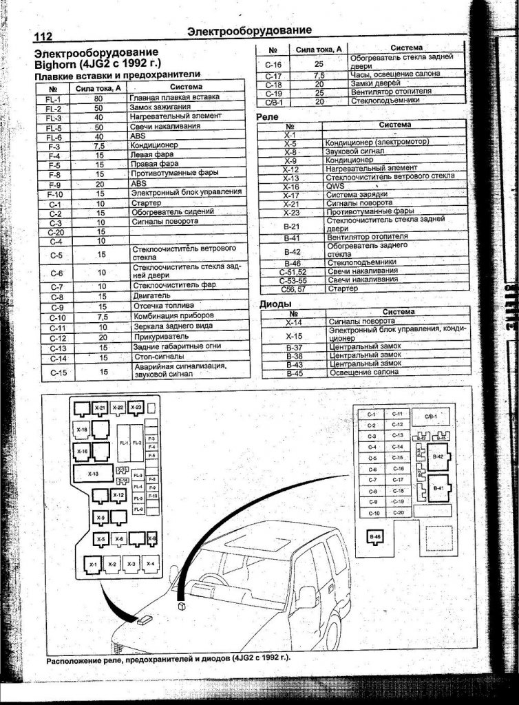

Justice 237 Жалоба #3 Опубликовано 8 февраля, 2018 Под капотом смотри... X-21, X-14 с 92 по 97: с 97 и- далее: Поделиться сообщением Ссылка на сообщение Поделиться на другие сайты
lapa1976 6 Жалоба #4 Опубликовано 8 февраля, 2018 )) я ж не просто так интересуюсь. вынимание х21 не приводит к остановке работы прерывателя. это не оно. х14 не реле. не оно это все. поищу справа как в гараж заеду. Добавлено 0 минут спустя книжка такой есть. Поделиться сообщением Ссылка на сообщение Поделиться на другие сайты
Justice 237 Жалоба #5 Опубликовано 8 февраля, 2018 Вот это тебе не поможет?Пожалуйста войдите или зарегистрируйтесь чтобы увидеть ссылку. Добавлено 1 минутой спустя Я монтерей распили, но как-то никаких "спрятанных" реле не помню. Поделиться сообщением Ссылка на сообщение Поделиться на другие сайты

lapa1976 6 Жалоба #7 Опубликовано 10 февраля, 2018 Сделано. Находится оно слева повыше коробки с предохранителями. Если у 3-х контактного реле для автопрома сточить шунт, то тикать начинает нормально (пока спереди обычные лампы, сзади светодиоды). Пришлось напаять средний контакт на зеркальную сторону, реле действительно зеркальное. Фотографии ниже. Пожалуйста войдите или зарегистрируйтесь чтобы увидеть attachment. Пожалуйста войдите или зарегистрируйтесь чтобы увидеть attachment. Пожалуйста войдите или зарегистрируйтесь чтобы увидеть attachment. Пожалуйста войдите или зарегистрируйтесь чтобы увидеть attachment. Поделиться сообщением Ссылка на сообщение Поделиться на другие сайты
