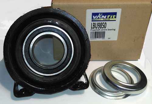

Justice 262 Жалоба #14 Опубликовано 27 апреля, 2018 Потенциально совместим (D=45.00 мм, внутренний подшипник одинаковый, межцентровое по болтам крепления 80.00 мм): Ставился на британские LDV Convoy, LDV 400, LDV 200, DAF 400, LDV Pilot. Трансмиссия там так же от GKN\Salisbury, как и на ОФА. Поделиться сообщением Ссылка на сообщение Поделиться на другие сайты

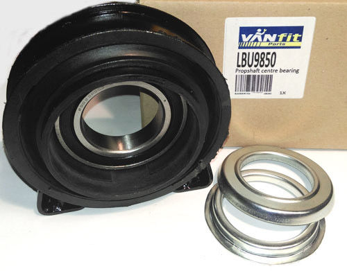

San 2 Жалоба #15 Опубликовано 4 ноября, 2021 Господа, подскажите, как правильно ставить подвесной подшипник? Уже и фотки пересмотрел, и форумы перечитал, однозначного ответа не получил. Но больше голосов за то, что подшипник запрессовывается в корпус сзади по ходу движения авто. По каталожным картинкам вроде тоже похоже, что сзади часть, откуда подшипник суется... Поделиться сообщением Ссылка на сообщение Поделиться на другие сайты
дрюша 113 Жалоба #16 Опубликовано 4 ноября, 2021 (изменено) Всё правильно, подшипник сзаду.Пыльники металлические вещь весма нужная.фотка выше- та сторона что на тебя смотрит,туда и вилка с крестовиной одевается. Изменено 4 ноября, 2021 пользователем дрюша Поделиться сообщением Ссылка на сообщение Поделиться на другие сайты
San 2 Жалоба #17 Опубликовано 4 ноября, 2021 20 минут назад, дрюша сказал: Всё правильно, подшипник сзаду.Пыльники металлические вещь весма нужная.фотка выше- та сторона что на тебя смотрит,туда и вилка с крестовиной одевается. Благодарю за быстрый ответ. С пыльниками буду решать что-то, как минимум из пыльника ШРУСа перед подшипником сделаю защиту. Поделиться сообщением Ссылка на сообщение Поделиться на другие сайты
дрюша 113 Жалоба #18 Опубликовано 4 ноября, 2021 Это бестолковая затея,сделаешь просто отбойник.Есть в продаже пыльники(тема есть,там и номера) металл(цена зверь),от них больше толку.А у тя куда делись? На фото выше они тоже присутствует. Поделиться сообщением Ссылка на сообщение Поделиться на другие сайты
San 2 Жалоба #19 Опубликовано 4 ноября, 2021 У меня близко ничего такого не было, просто подвесной , причем наоборот стоял Поделиться сообщением Ссылка на сообщение Поделиться на другие сайты
дрюша 113 Жалоба #20 Опубликовано 4 ноября, 2021 (изменено) Если токарь есть,то точни.Иначе от воды етот подшипник расходник. Пожалуйста войдите или зарегистрируйтесь чтобы увидеть ссылку. Изменено 4 ноября, 2021 пользователем дрюша Поделиться сообщением Ссылка на сообщение Поделиться на другие сайты
San 2 Жалоба #21 Опубликовано 4 ноября, 2021 Уже напрессовал подшипник, не уверен, что смогу снять не повредив Поделиться сообщением Ссылка на сообщение Поделиться на другие сайты
