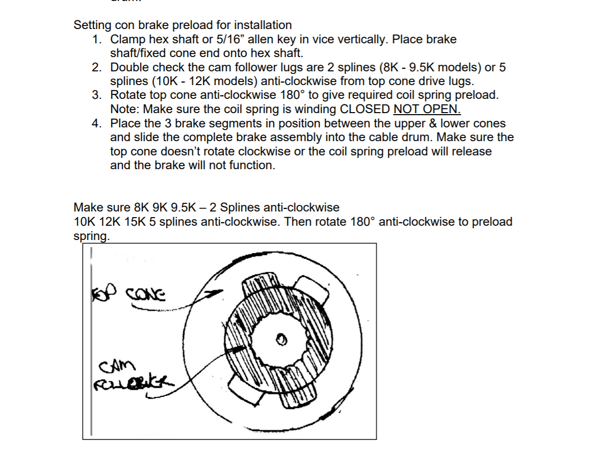

Justice 262 Жалоба #10 Опубликовано 23 марта, 2018 Крепление троса: Пожалуйста войдите или зарегистрируйтесь чтобы увидеть attachment. Добавлено 2 минуты спустя С тормозом- непонятка. Тип тормоза- Warn. Андрей (продавец лебедок 4x4tur) эти две детали собирает из нулевого положения и при установке поворачивает на 1\2 оборота. По моему это слишком мощный натяг... особенно после прочтения этого: Пожалуйста войдите или зарегистрируйтесь чтобы увидеть ссылку. Пожалуйста войдите или зарегистрируйтесь чтобы увидеть attachment. Поделиться сообщением Ссылка на сообщение Поделиться на другие сайты
Justice 262 Жалоба #11 Опубликовано 25 марта, 2018 В общем с тормозом типа Warn- всё понятно. Нашел сервисный мануал, там всё подробно. Для оригинальных лебедок Warn тормоз собирается следующим образом (в случае если снимали кулачковую муфту и разбирали его полностью): 1. в слесарных тисках зажмите вертикально шестигранник 8 мм, установите тормоз на шестигранник; оба конуса тормоза (нижняя и верхняя часть) с пружиной должны находится в состоянии покоя; 2. для лебёдок Warn 8K, 9K, 9.5K - при установке кулачковой муфты на вал, необходимо повернуть её ПРОТИВ часовой стрелки на два шлица (картинка ниже), а для лебедок 10К, 12К и 15К - на 5 шлицов против часовой стрелки; потом установить волнистую шайбу и стопорное кольцо. 3. перед установкой в барабан лебедки тормоза необходимо повернуть верхний конус тормоза ПРОТИВ часовой стрелки на 180 градусов (пол-оборота), при этом необходимо убедится, что пружина работает на скручивание, а не на разжимание. 4. не отпуская кулачки муфты и верхнего конуса тормоза устанавливаем три колодки между конусами (все три колодки должны иметь метку на одном из торцов, все метки должны быть с одной стороны), придерживая всё это счастье ставим в барабан. Убедитесь, что верхний конус не провернулся обратно по часовой стрелке при установке сборки в барабан, иначе не будет преднатяга на конусах тормоза и он не будет работать. - для лебедок Tungsten (модели 8-12К являются копиями судя по всему Warn 9.5) - всё то же самое, за исключением того, что с завода верхний конус и кулачковая муфта не имеют никакого смещения относительно друг-друга и просто поворачиваются на 180 градусов как и оригинальный Warn. Дальше- моё IMHO: - по моему мнению это дает совсем большой преднатяг тормоза, и просто китайцы забивают на установку тормоза в каком-то "правильном" положении. По этому я поглядел на сборки тормоза лебедок с того же завода, что и Tungsten (Стократ и т.п.), и убедившись в том, что они собраны с поворотом на пару шлицов, да и вообще почти все подобные тормоза имеют смещение кулачковой муфты относительно верхнего конуса как на фото выше, и я собрал как Warn- с поворотом на пару шлицов... Поделиться сообщением Ссылка на сообщение Поделиться на другие сайты
