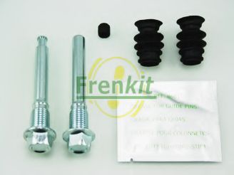

Makarovichh 35 Жалоба #11 Опубликовано 21 июля, 2019 По поводу направляющих 811002 (Frenkit) там один направляющий на конце тоньше другого, а у меня спорта сняты с донора там оба направляющих одинаковые как в NK 8936006. 811002 (Frenkit) подойдет в мои суппорта и с какой стороны нужно ставить тот который сточен на конце? Поделиться сообщением Ссылка на сообщение Поделиться на другие сайты
Makarovichh 35 Жалоба #12 Опубликовано 22 июля, 2019 Объясняю наглядно вот такие у меня Вот такие указанны Добавлено 0 минут спустя С проточкой на конце это доработанный вариант или от других ступоров? Поделиться сообщением Ссылка на сообщение Поделиться на другие сайты

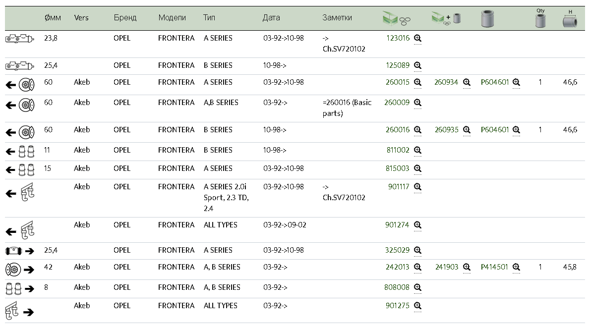

kaba29 6 Жалоба #13 Опубликовано 30 июня, 2021 Купил себе суппорта задние фирмы NK. Пришли без пальцев и скобы, вопрос у кого есть номера от чего подойдут пальцы и скоба? Поделиться сообщением Ссылка на сообщение Поделиться на другие сайты
andrea1963 3 Жалоба #14 Опубликовано 30 июня, 2021 19 минут назад, kaba29 сказал: Купил себе суппорта задние фирмы NK. Пришли без пальцев и скобы, вопрос у кого есть номера от чего подойдут пальцы и скоба? Поделиться сообщением Ссылка на сообщение Поделиться на другие сайты
kaba29 6 Жалоба #15 Опубликовано 30 июня, 2021 2 минуты назад, andrea1963 сказал: А как тут понять? Тут я находил направляйки и рем комплекты, а скобу где смотреть? Поделиться сообщением Ссылка на сообщение Поделиться на другие сайты
andrea1963 3 Жалоба #16 Опубликовано 30 июня, 2021 12 минут назад, kaba29 сказал: А как тут понять? Тут я находил направляйки и рем комплекты, а скобу где смотреть? Новых нет. Б.У. полторы тыщи шт. Поделиться сообщением Ссылка на сообщение Поделиться на другие сайты
Justice 237 Жалоба #17 Опубликовано 30 июня, 2021 1 час назад, kaba29 сказал: А как тут понять? Тут я находил направляйки и рем комплекты, а скобу где смотреть? Размерни свои скобы на +0.5 мм, и выточи новые направляющие (нерж сталь с закалкой до 36+ единиц). Поделиться сообщением Ссылка на сообщение Поделиться на другие сайты
