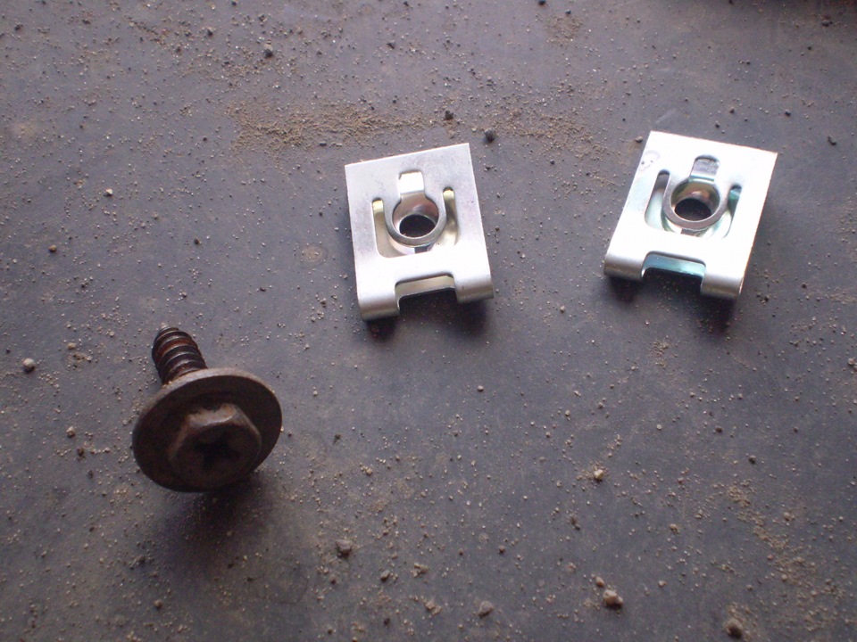

Justice Жалоба #3 Опубликовано 2 апреля, 2018 Без проблем. А что с его снятием? Там только одна засада- винт крепления, который ставится изнутри кузова. Но я ещё два года назад поставил новые клипсы и использовал болты из нержавейки. Открутилось без проблем. Правда болты из нержавейки менее прочные, чем пружинные клипсы (по моему ставил от ГАЗа), по этому часть болтов после выкручивания уже без резьбы.... фото не моё ниже, но скобы- такие же. Поделиться сообщением Ссылка на сообщение Поделиться на другие сайты
tetrarex Жалоба #4 Опубликовано 2 апреля, 2018 34 минуты назад, Justice сказал: Без проблем. А что с его снятием? Там только одна засада- винт крепления, который ставится изнутри кузова. Но я ещё два года назад поставил новые клипсы и использовал болты из нержавейки. Ну если два года назад снимались, то вопросов нет. А я никогда не снимал, а надо бы( Поделиться сообщением Ссылка на сообщение Поделиться на другие сайты
Justice Жалоба #5 Опубликовано 2 апреля, 2018 Скобы эти купи, и новые болты. Изнутри с завода по моему идет шуруп, а не болт, по этому выкрутится легко. Ну и вэдешечка. Я сейчас по стеклопластиковым крыльям пробиваю, возможно скоро будут готовые образцы. Поделиться сообщением Ссылка на сообщение Поделиться на другие сайты

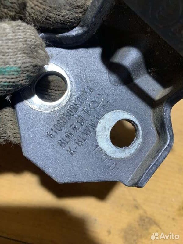

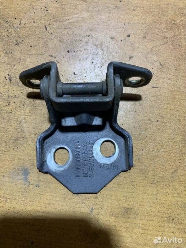

San Жалоба #18 Опубликовано 14 января, 2024 Комрады, подскажите, если кто в курсе. Нужны петли водительской двери, фронтера а. Тут на форуме нашел номерки от Great wall, с верхней Пожалуйста войдите или зарегистрируйтесь чтобы увидеть ссылку. проблем нет, а вот с нижней проблемы, 6106030-K00 на экзисте нет, эмекс и экзист выдает замену Пожалуйста войдите или зарегистрируйтесь чтобы увидеть ссылку. . Собственно, вопрос: чем отличаются эти петли (6106030-K00 и Пожалуйста войдите или зарегистрируйтесь чтобы увидеть ссылку. ), может кто сталкивался? Поделиться сообщением Ссылка на сообщение Поделиться на другие сайты
Серёга Питер Жалоба #19 Опубликовано 14 января, 2024 13 часов назад, San сказал: Комрады, подскажите, если кто в курсе. Нужны петли водительской двери, фронтера а. Тут на форуме нашел номерки от Great wall, с верхней Пожалуйста войдите или зарегистрируйтесь чтобы увидеть ссылку. проблем нет, а вот с нижней проблемы, 6106030-K00 на экзисте нет, эмекс и экзист выдает замену Пожалуйста войдите или зарегистрируйтесь чтобы увидеть ссылку. . Собственно, вопрос: чем отличаются эти петли (6106030-K00 и Пожалуйста войдите или зарегистрируйтесь чтобы увидеть ссылку. ), может кто сталкивался? А в чем проблема? Саша с Новосиба продает их, новые. Поделиться сообщением Ссылка на сообщение Поделиться на другие сайты
San Жалоба #20 Опубликовано 15 января, 2024 мне быстрее и проще на экзисте заказать, а вот с номером нижней петли вопрос возник.. Поделиться сообщением Ссылка на сообщение Поделиться на другие сайты
fronterovod Жалоба #21 Опубликовано 15 января, 2024 (изменено) номера одной и той же детали у разных производителей отличаются, это нормально. конкретно по номеру врятли кто-то что-то напишет. так что я напишу только свои домыслы. что может быть не так с петлями? ну, например, отверстия не на том месте. грейтволловские петли подходят, но отверстия под болты надо рассверливать. это в любом случае. также в разных кодах может отличаться покрытие, цвет, материал втулок и прочая лабуда... берем этот номер Пожалуйста войдите или зарегистрируйтесь чтобы увидеть ссылку. и копипастим его в яндекс. получаем первый же результат - объявления на авито с фотографиями. ищем самое красивое объявление. открываем фотографии и смотрим затем берём свою петлю и сравниваем хотя бы внешне, на основании этого делаем вывод. Изменено 15 января, 2024 пользователем fronterovod Поделиться сообщением Ссылка на сообщение Поделиться на другие сайты
San Жалоба #22 Опубликовано 21 января, 2024 В 15.01.2024 в 13:45, fronterovod сказал: номера одной и той же детали у разных производителей отличаются, это нормально. конкретно по номеру врятли кто-то что-то напишет. так что я напишу только свои домыслы. что может быть не так с петлями? ну, например, отверстия не на том месте. грейтволловские петли подходят, но отверстия под болты надо рассверливать. это в любом случае. также в разных кодах может отличаться покрытие, цвет, материал втулок и прочая лабуда... берем этот номер Пожалуйста войдите или зарегистрируйтесь чтобы увидеть ссылку. и копипастим его в яндекс. получаем первый же результат - объявления на авито с фотографиями. ищем самое красивое объявление. открываем фотографии и смотрим затем берём свою петлю и сравниваем хотя бы внешне, на основании этого делаем вывод. Спасибо за ответ, заказал, жду... Поделиться сообщением Ссылка на сообщение Поделиться на другие сайты
