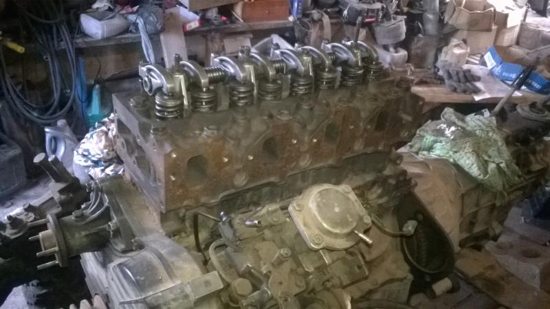

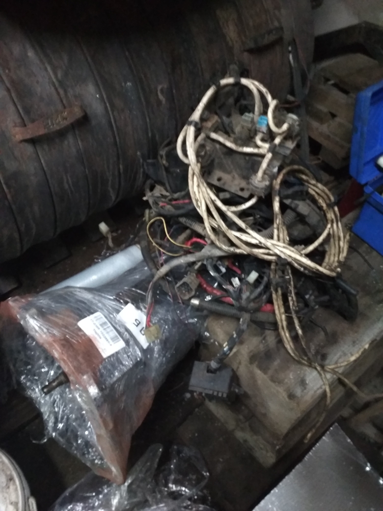

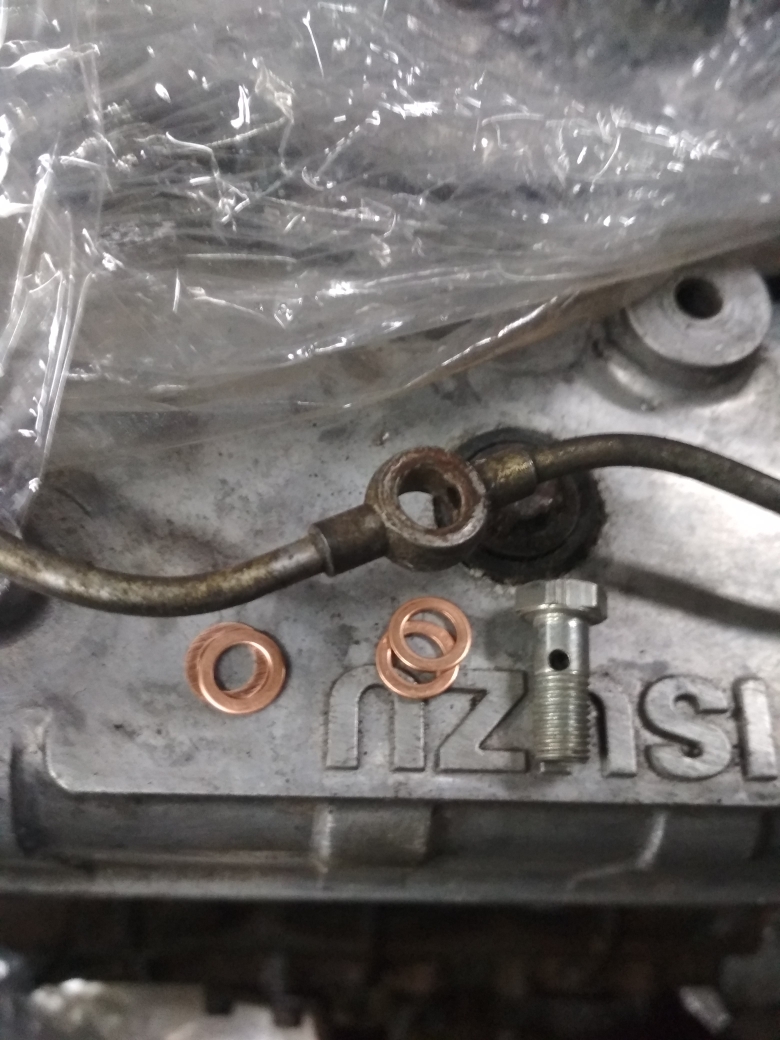

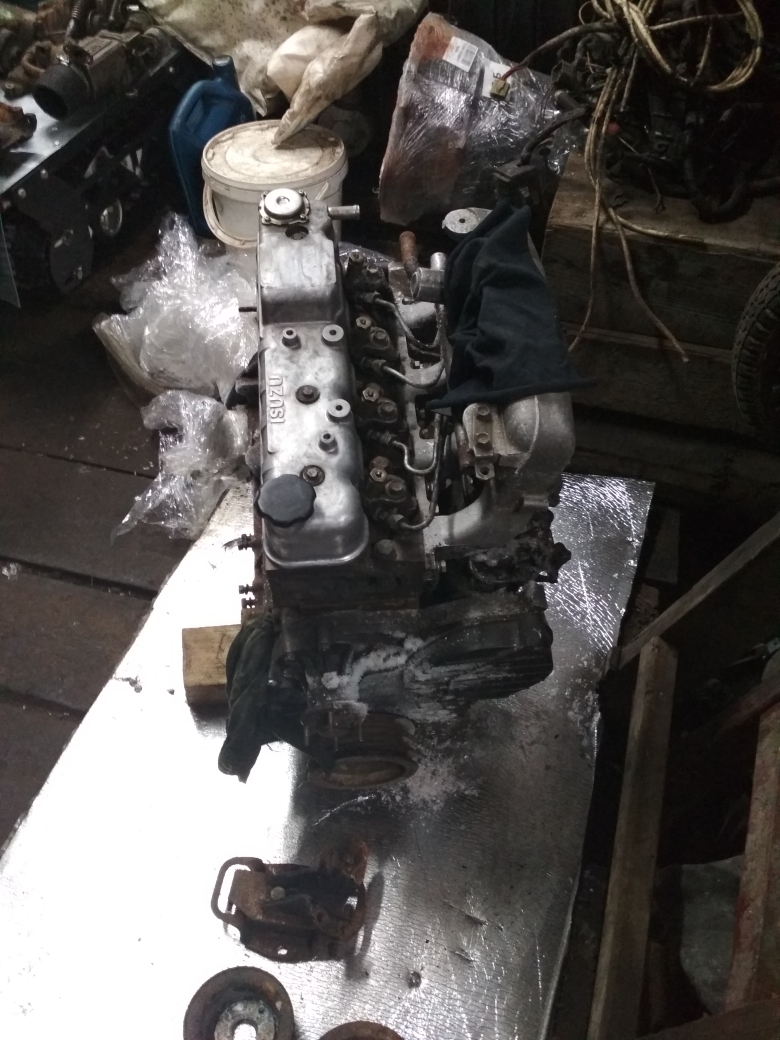

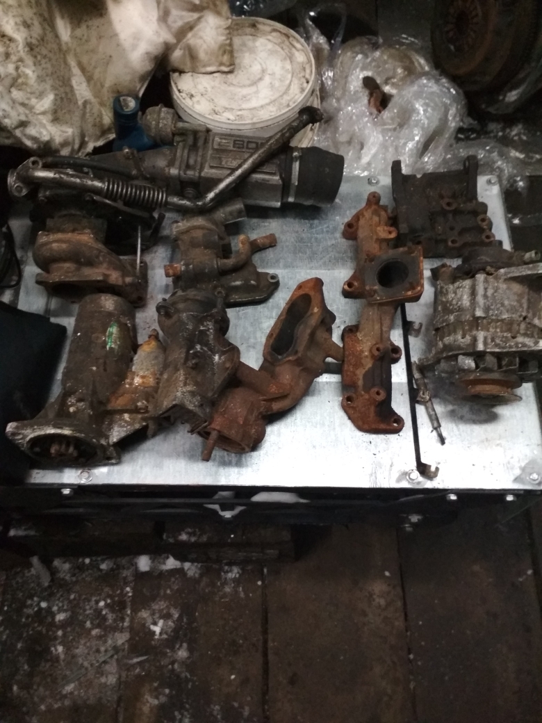

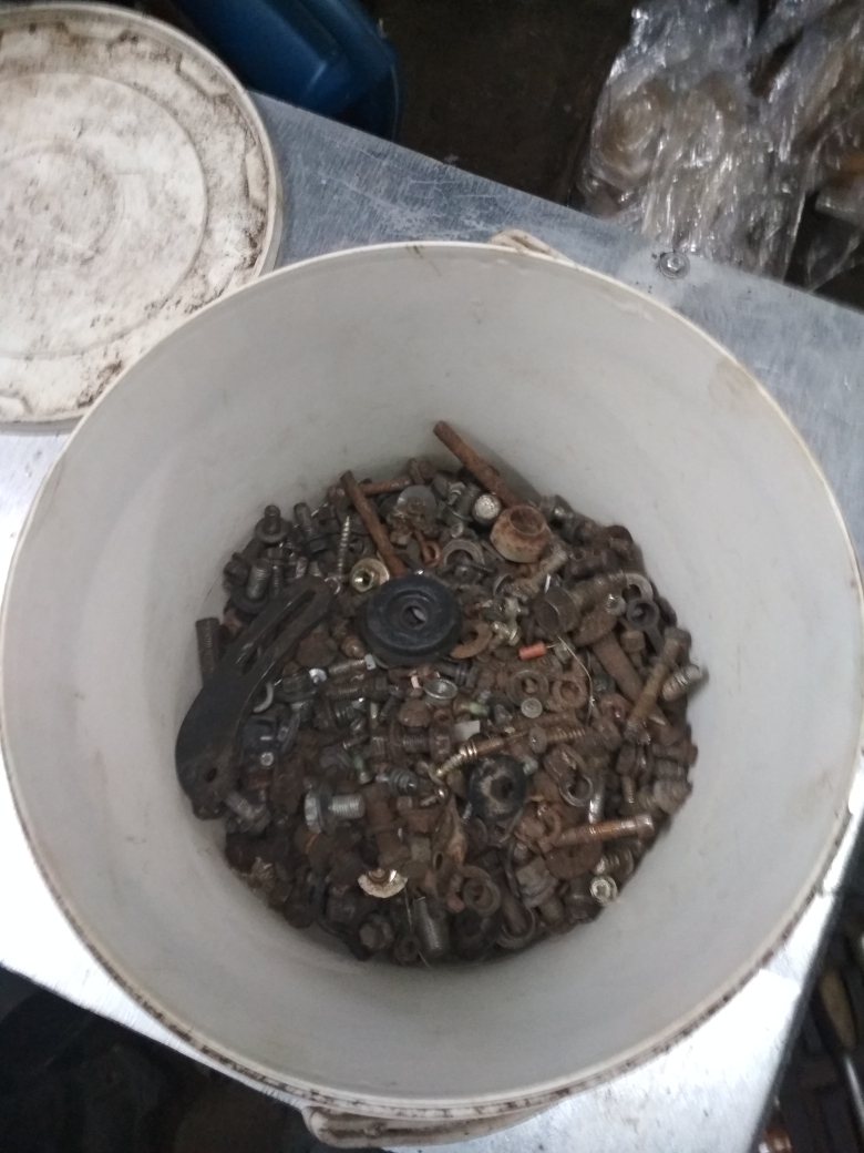

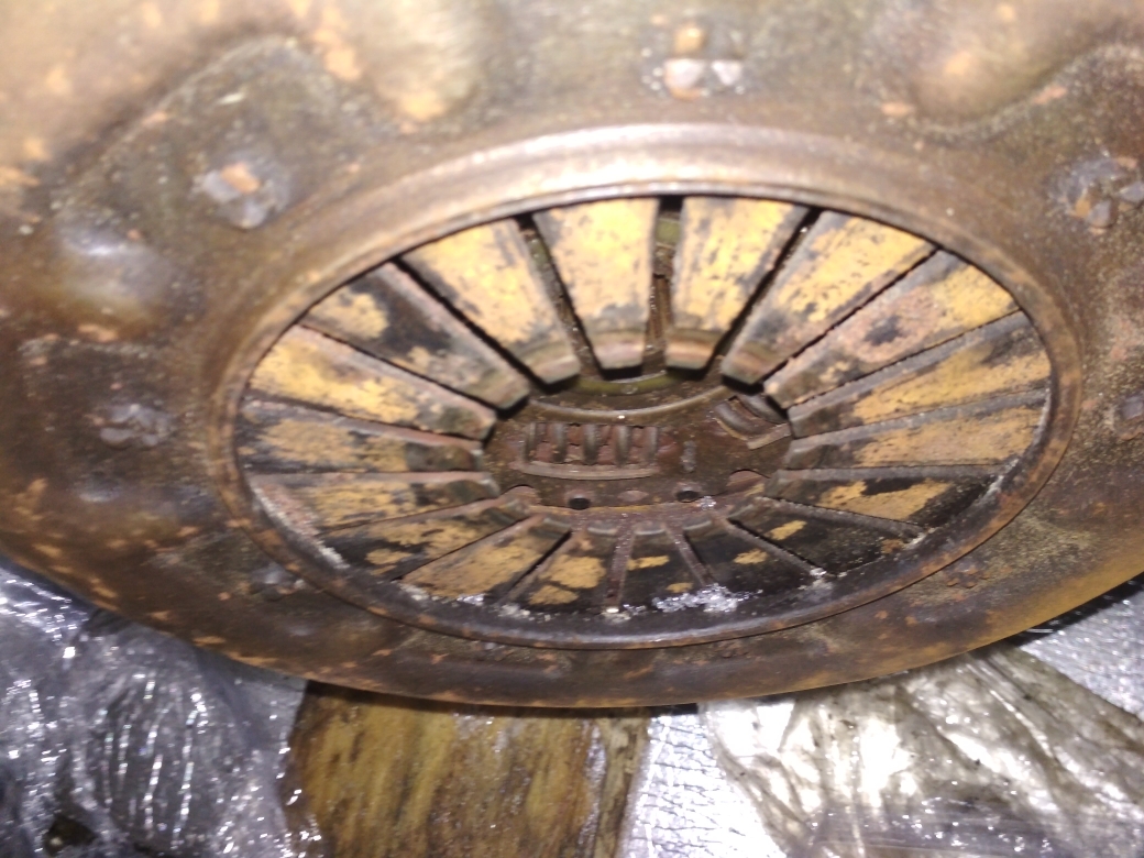

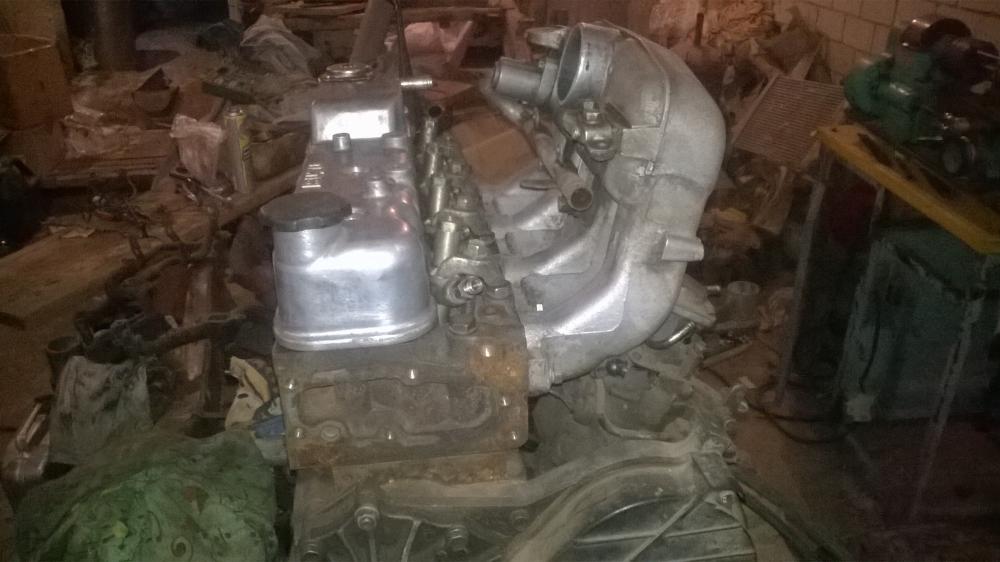

run Жалоба #1 Опубликовано 4 апреля, 2018 Ну, настало время сборки движка. Что имеем 1. сам двигатель 2 навесное 3. Всякие крепежи 4. Ведро с болтами под названием "угадай чё куда" 5. проводка к мотору , кпп под проводами Теперь вопросы: 1. как правильно ставить обратку??? Шайбы с обеих сторон болта???? 2. Корзину менять сразу, али лепестки еще походят??? Поделиться сообщением Ссылка на сообщение Поделиться на другие сайты

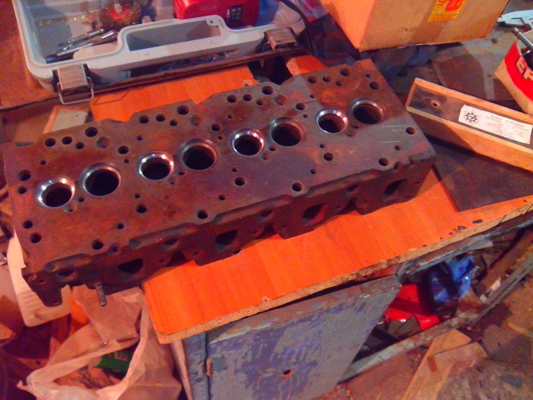

Asturn Жалоба #2 Опубликовано 5 апреля, 2018 а чё всё ржавое то такое????))))))шаёбочки с двух сторон,в корзине надо беспокоиться не Ап лепестках,а о плите и пружинах.Сколько это всё ржавело по времени???ГБЦ однозначно поднимать!Поддон тоже.Форсы на стенд. Поделиться сообщением Ссылка на сообщение Поделиться на другие сайты
run Жалоба #3 Опубликовано 6 апреля, 2018 Ржавело зиму- крыша гаража протекала. Ржавчину уже оттер. Гбц. Снимать пока не буду, т.к состояние внутрянки известно. Поделиться сообщением Ссылка на сообщение Поделиться на другие сайты
Asturn Жалоба #4 Опубликовано 6 апреля, 2018 в смысле состояние внутрянки известно???Ничего что он практически на улице зимовал без коллектора???Хозяин барин конечно.... Поделиться сообщением Ссылка на сообщение Поделиться на другие сайты
run Жалоба #5 Опубликовано 6 апреля, 2018 1 час назад, Asturn сказал: в смысле состояние внутрянки известно???Ничего что он практически на улице зимовал без коллектора???Хозяин барин конечно.... Эндоскопом гляну Поделиться сообщением Ссылка на сообщение Поделиться на другие сайты
Asturn Жалоба #6 Опубликовано 6 апреля, 2018 7 часов назад, run сказал: Эндоскопом гляну Купил???Хвастайся какой!!! Поделиться сообщением Ссылка на сообщение Поделиться на другие сайты
run Жалоба #7 Опубликовано 6 апреля, 2018 Не Андрюха, пока мечта. может себе на ДР подарок сделаю. А пока на пару дней с работы позаимствую. Поделиться сообщением Ссылка на сообщение Поделиться на другие сайты
Asturn Жалоба #8 Опубликовано 6 апреля, 2018 дешевле чем за 35000 не бери,говно,проверено((((( Поделиться сообщением Ссылка на сообщение Поделиться на другие сайты

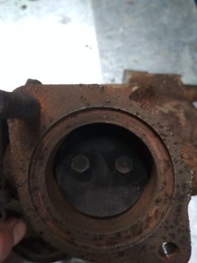

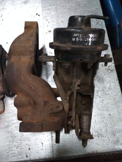

run Жалоба #14 Опубликовано 9 апреля, 2018 Народ, горный тормоз реставрировать или забить на него???? Поделиться сообщением Ссылка на сообщение Поделиться на другие сайты
Justice Жалоба #15 Опубликовано 9 апреля, 2018 Забить. Он не горный тормоз в данном случае, а заслонка прогрева. Поделиться сообщением Ссылка на сообщение Поделиться на другие сайты
romman Жалоба #16 Опубликовано 9 апреля, 2018 2 часа назад, Justice сказал: Забить. Он не горный тормоз в данном случае, а заслонка прогрева. Это смотря как подключить систему ......, В данном варианте как у Лёхи , это именно то , что надо .... Добавлено 1 минутой спустя 3 часа назад, run сказал: Народ, горный тормоз реставрировать или забить на него???? Странный ты какой то .......Отдай тогда мне всю эту гитару Поделиться сообщением Ссылка на сообщение Поделиться на другие сайты
run Жалоба #17 Опубликовано 9 апреля, 2018 3 минуты назад, romman сказал: Странный ты какой то .......Отдай тогда мне всю эту гитару Не, такая корова нужна самому. За дисками когда приедешь???? Добавлено 1 минутой спустя 4 минуты назад, romman сказал: Это смотря как подключить систему ......, В данном варианте как у Лёхи , это именно то , что надо .... Заслонку расшевелил. перекрывает тракт почти полностью...... Поделиться сообщением Ссылка на сообщение Поделиться на другие сайты
romman Жалоба #18 Опубликовано 9 апреля, 2018 Только что, run сказал: Не, такая корова нужна самому. За дисками когда приедешь???? Даже не знаю .....Может в выходные ....Заебан МЧС ..... Поделиться сообщением Ссылка на сообщение Поделиться на другие сайты
Justice Жалоба #19 Опубликовано 9 апреля, 2018 В грязи закроется и чисти ее в болоте... Не, бесполезный кусок барахла. Поделиться сообщением Ссылка на сообщение Поделиться на другие сайты

Asturn Жалоба #23 Опубликовано 10 апреля, 2018 22 часа назад, run сказал: Народ, горный тормоз реставрировать или забить на него???? Если не будешь ставить вебасто или нечто подобное-ставь.Но учти,одновременно с заслонкой на выхлопе,должна закрываться и заслонка на впуске.Много шлангов и узлов при отказе которых надо знать как себя начнёт вести мотор(благодаря синему форуму мы с точностью узнали как себя будет вести мотор в том или ином случае).Особое внимание надо ежемесячно уделять заслонке на выхлопе.Система хорошая,до последнего её реанимировал,муторно,противно,но оно того стоит.Да,вся эта кухня работает адекватно только на ХХ,при начале движения она должна автоматически отключаться,так вот,не верь этому))))Поставь отдельную кнопку и всегда выключай перед началом движения.Так же она получает сигнал с двух датчиков,датчика температуры за бортом и датчика температуры ОЖ,обрежь их сразу. Поделиться сообщением Ссылка на сообщение Поделиться на другие сайты

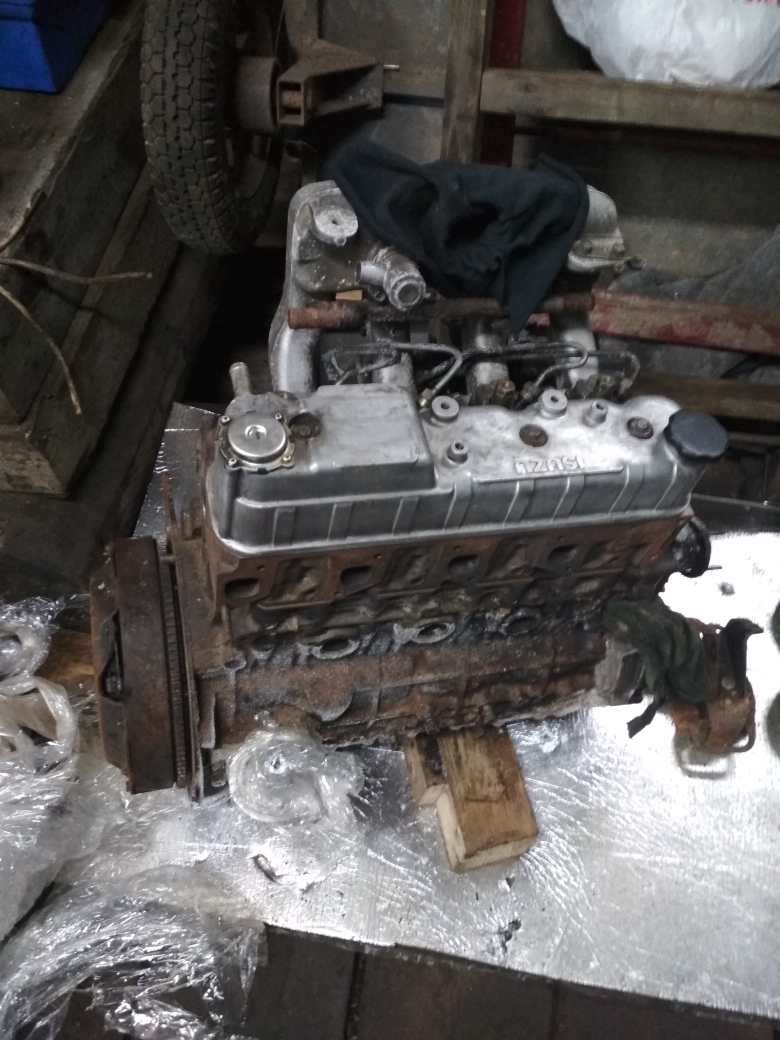

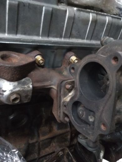

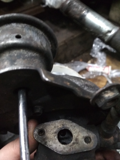

run Жалоба #25 Опубликовано 10 апреля, 2018 От фото: следущие вопросы: 1. как турбину прикручивать - шайба/гровер/гайка???? Или без гровера??? 2. чё за отверстие внизу выпускного коллектора???? Кронштейн может какой поддерживающий??? 3. Прокладка для трубки от турбины до поддона из какого материала???? Латунь или паронит??? Поделиться сообщением Ссылка на сообщение Поделиться на другие сайты
