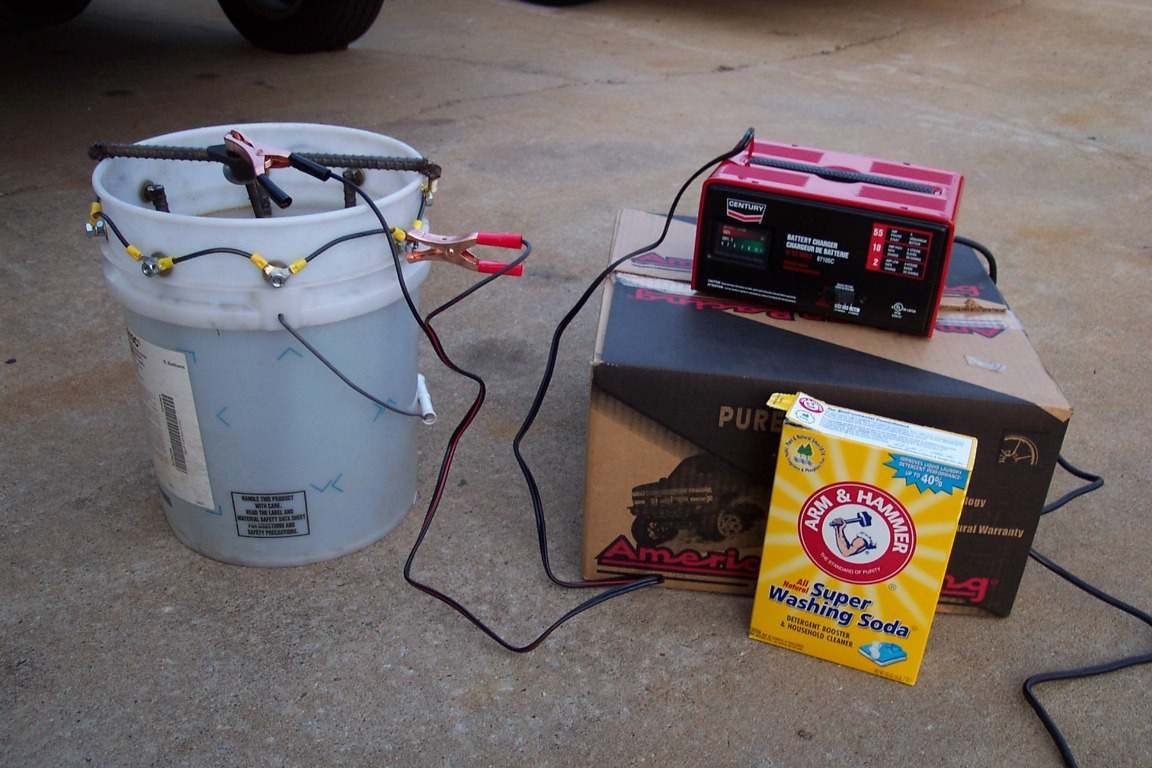

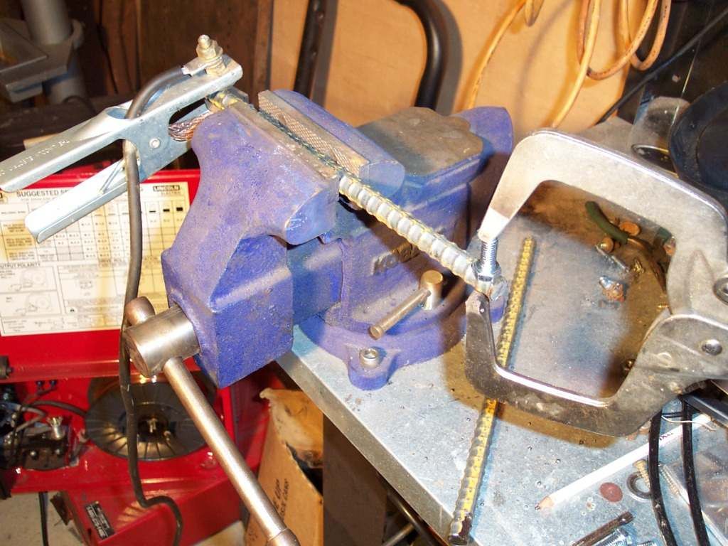

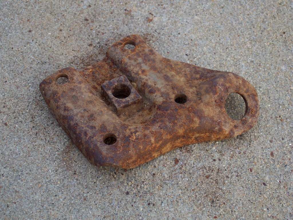

Justice 242 Жалоба #1 Опубликовано 7 мая, 2018 Первоисточник: Пожалуйста войдите или зарегистрируйтесь чтобы увидеть ссылку. 6-10 Ампер, кальцинированная сода, результат за 5 минут. На всякий случай описание в PDF: Пожалуйста войдите или зарегистрируйтесь чтобы увидеть attachment. 1 Поделиться сообщением Ссылка на сообщение Поделиться на другие сайты

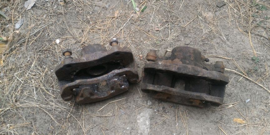

Justice 242 Жалоба #14 Опубликовано 20 сентября, 2018 Пациенты: 1 Поделиться сообщением Ссылка на сообщение Поделиться на другие сайты

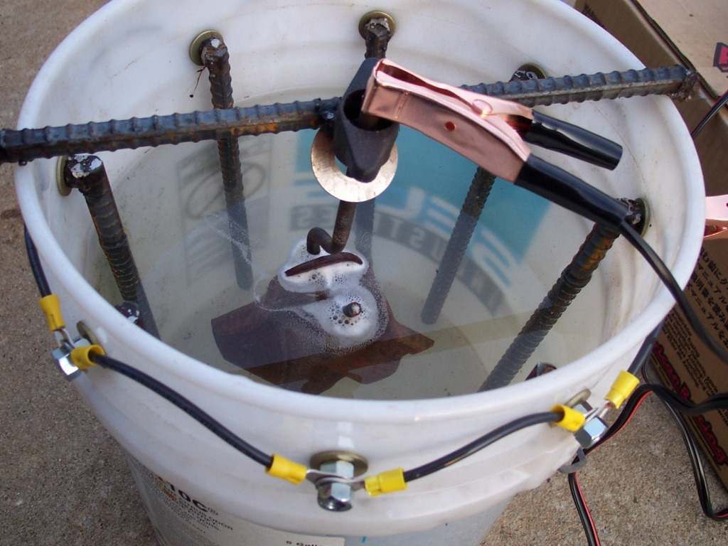

Justice 242 Жалоба #15 Опубликовано 22 сентября, 2018 В общем, попробовал скобы от суппортов подчистить, докладываю: - чистит отлично, пластовую ржу снимает за 3-4 часа до голого металла, даже в растворе с низкой концентрацией соды (не купить кальцинированную соду в обычных сетевых магазинах, было только 400 грамм "Золушки"); - соду использовать кальцинированную, не пищевую; - детали в месте присоединения анода (на деталь- минус) надо зачищать до металла, в идеале- минус кидать на какой-нибудь ввернутый в деталь болт, иначе чистит сперва держатели детали; - правильный раствор- это 3-4 столовых ложки на литр; - поверхности в смазке тоже отмываются- сода то кальцинированная, щелочной раствор. Пока все. Фото не делал. PS. Идеально- сделать ведро из нержавейки... Поделиться сообщением Ссылка на сообщение Поделиться на другие сайты
дрюша 98 Жалоба #16 Опубликовано 22 сентября, 2018 (изменено) Нержавейка ток проводит(будет емкость чистить:)),арматуру на изоляторы придется крепить. Ток скока ампер? Изменено 22 сентября, 2018 пользователем дрюша Поделиться сообщением Ссылка на сообщение Поделиться на другие сайты
Justice 242 Жалоба #17 Опубликовано 22 сентября, 2018 Ты не понял- ведро и будет катодом. Никакие куски арматуры не нужны будут. Ток- от 5 и выше. Я ставил 15А. Поделиться сообщением Ссылка на сообщение Поделиться на другие сайты

Justice 242 Жалоба #25 Опубликовано 26 сентября, 2018 Вчера свет вырубили, я не успел сфотографировать. Результат- отличный. В старом растворе почистил суппорта (скобы- в прошлый раз). Результат- почти полная очистка. Для полной нужна нормальная концентрация- у меня всего 400 грамм пакет соды на 18 литров растворен. Это мало. Больше кальциевой соды у меня нет (в Питере её не так просто купить). И времени всегда не хватает. За 2-3-4 часа пока я в гараже нормально ВСЕ изделие не чистит. То есть что бы вообще все слезло. В уголках сейчас остается размокшая ржа, которая корд-щеткой слетает моментом. Но я хочу вообще нулевое участие ручного труда. Чищу сразу парой (скобы и суппорта). Все влазит. Фото клятвенно обещаю завтра. После очистки надо промыть водой и подержать в ортофосфорной кислоте (преобразователе ржавчины). Потом промыть водой и обезжирить. Будет новое изделие. Добавлено 2 минуты спустя 1 час назад, Emil сказал: сань,ну где результат?у меня кардан передний в кока-коле лежит уже каторый день...с малым толком..а щеткой туда не залезть..ну если ток зубной))а ей ржу не снять.... Кока-кола- кислота, вряд ли что-то это даст (я про подключение электричества к кока-коле). Медные провода (два куска КГ-16), которыми я смотал суппорта через уши, получила стальное гальваническое покрытие... ) Поделиться сообщением Ссылка на сообщение Поделиться на другие сайты
