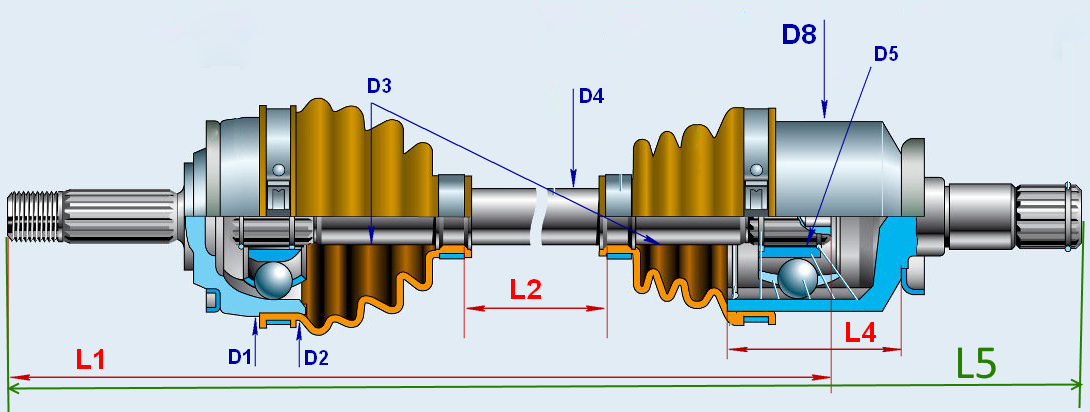

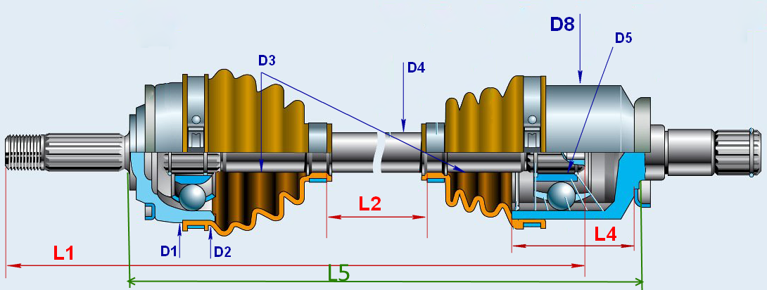

Justice 262 Жалоба #1 Опубликовано 18 мая, 2018 В наполнении. Алгоритм измерения: Длина привода измеряется от торца вала внешнего ШРУС до торца вала привода (внутренний ШРУС снят). Расстояние между канавками на валу измеряется по наименьшему диаметру. Прочие диаметры измеряются по месту наибольшего размера. Данные по приводным валам, мм: Модель Opel Frontera A Sport, Isuzu Trooper до 87 года Isuzu Rodeo A, Opel Frontera A Isuzu Rodeo B, Opel Frontera B Isuzu Bighorn/Trooper, Opel Monterey Isuzu Bighorn/Trooper, Opel Monterey Год 1991-1997, с C20NE и X20SE 1991-1995, кроме C20NE и X20SE 1998-2002 1992-1995, не фендеровый 1995-1998, фендеровый 1. Длина привода (L1), мм ? 440 ? 470 503.2 2. Расстояние между канавками на валу (L2) ? ? ? 37 50-60 (?) 3. Диаметр внешнего ШРУС (D1) 80.0 91.0 86.0 91.0 89.7 4. Диаметр края внешнего ШРУС (D2) 83.0 94.5 89.5 94.5 94.0 5. Диаметр минимальный вала привода (D3) ? ? ? 25.5 ? 6. Диаметр центра вала привода (D4) ? ? ? 29.5 27.5 7. Диаметр шлицевой части вала (D5) ? 28.5 ? 28.5 ? 8. Количество шлицов D5, шт 23 26 33 26 25 9. Диаметр сепаратора внутреннего ШРУС (D6) ? 73.5 ? 73.5 ? 10. Высота сепаратора внутреннего ШРУС (L3) ? 40 ? 40.0 ? 11. Диаметр шариков (D7) ? 21.5 ? 21.5 ? 12. Диаметр внутреннего ШРУС (D8) ? 93.0 89.3 93.0 ? 13. Высота стакана внутреннего ШРУС (L4) ? 91.0 ? 91.0 ? 14. Длина полная, правый, сжатый (L5) ? 551 607 ? 614 15. Номер пыльника ШРУС, "1-56" (Maruichi) ? 06-413 07-425 06-413 ? 16. Номер внешней гранаты, код "HDK" IS-05 \ IS-005 IS-04 \ IS-004 IS-07 \ IS-007 IS-04 \ IS-004 IS-06 \ IS-006 1 Поделиться сообщением Ссылка на сообщение Поделиться на другие сайты
kachkanius 12 Жалоба #2 Опубликовано 21 мая, 2018 Я бы добавил еще одно расстояние - общая длинна шруса в сжатом/расжатом состоянии, 1-й вариант (так кстати продают бразильские ШРУСы) от края до края шлицевой. 2-й вариант( от привалочных плоскостей): Обьясню для чего: для возможной взаимозаминяемости всей полуоси в сборе, например общая длинна с двумя щрусами на Campo 2.5 = OFA 5дв до 1995 года что позволет поставить нормальнй передний мост в сборе. Тоже самое касается ОФА Спорт. П.С. На днях замерю то что есть у меня. 1 Поделиться сообщением Ссылка на сообщение Поделиться на другие сайты
Justice 262 Жалоба #3 Опубликовано 30 мая, 2018 В 21.05.2018 в 09:30, kachkanius сказал: Я бы добавил еще одно расстояние - общая длинна шруса в сжатом/расжатом состоянии, 1-й вариант (так кстати продают бразильские ШРУСы) от края до края шлицевой. Пожалуйста войдите или зарегистрируйтесь чтобы увидеть ссылку. Добавил графу по первому варианту. И номер совместимого 100% пыльника для данного вида приводов. Поделиться сообщением Ссылка на сообщение Поделиться на другие сайты

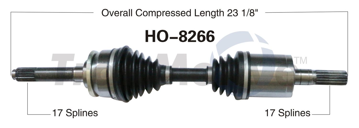

Justice 262 Жалоба #6 Опубликовано 31 мая, 2018 Isuzu Rodeo A 95-98: HO-8206 (внешний ШРУС с валом, внутренним шипом с сепаратором и шариками, обе стороны); HO-8266 (привод в сборе с внутренним ШРУС, правая И левая сторона); Пожалуйста войдите или зарегистрируйтесь чтобы увидеть attachment. Пожалуйста войдите или зарегистрируйтесь чтобы увидеть attachment. Поделиться сообщением Ссылка на сообщение Поделиться на другие сайты

Justice 262 Жалоба #8 Опубликовано 31 мая, 2018 Isuzu Trooper\Bighorn 91-94, Opel Monterey 92-94 (без SOF, не фендеровый):IZ-8019 (внешний ШРУС с валом, внутренним шипом с сепаратором и шариками, обе стороны);HO-8266 (привод в сборе с внутренним ШРУС, правая сторона);IZ-8029 или IA-8029 (привод в сборе с внутренним ШРУС, левая сторона); Пожалуйста войдите или зарегистрируйтесь чтобы увидеть attachment. Пожалуйста войдите или зарегистрируйтесь чтобы увидеть attachment. 1 Поделиться сообщением Ссылка на сообщение Поделиться на другие сайты
