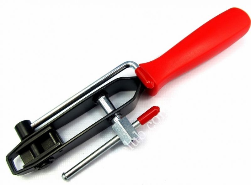

дрюша 113 Жалоба #28 Опубликовано 29 декабря, 2019 Приспособа с барашком,для чего?как использовать? Поделиться сообщением Ссылка на сообщение Поделиться на другие сайты
Justice 262 Жалоба #29 Опубликовано 29 декабря, 2019 Только что, дрюша сказал: Приспособа с барашком,для чего?как использовать? Хомуты затягивать ленточные. Если нету фирменного инструмента... Поделиться сообщением Ссылка на сообщение Поделиться на другие сайты
Alex_DRUMMER 6 Жалоба #30 Опубликовано 30 декабря, 2019 8 часов назад, дрюша сказал: Приспособа с барашком,для чего?как использовать? В прорезь вставляешь край ленты, узкой частью упираешься в замок хомута и крутишь, потом загибаешь, лишнее отрезаешь. Поделиться сообщением Ссылка на сообщение Поделиться на другие сайты

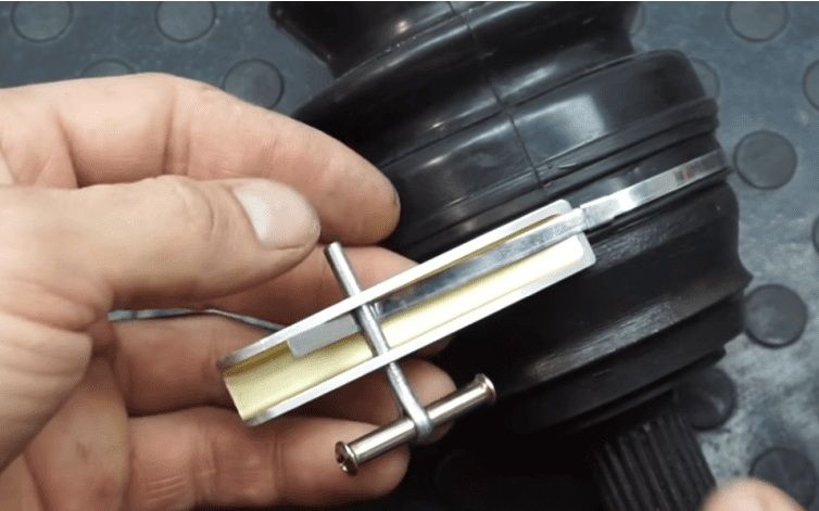

дрюша 113 Жалоба #31 Опубликовано 30 декабря, 2019 Я наверное дятел,а можно показать чо куда.так понимаю вещь нужная. Поделиться сообщением Ссылка на сообщение Поделиться на другие сайты
andrry 56 Жалоба #32 Опубликовано 30 декабря, 2019 6 часов назад, дрюша сказал: Я наверное дятел,а можно показать чо куда.так понимаю вещь нужная. Вот такая штука Я себе точно такую же сделал из проф трубы десятки и шплинта,только ручка нужна длиннее. Тянет отлично. Есть заводские еще и с обрезкой хомута. 1 1 Поделиться сообщением Ссылка на сообщение Поделиться на другие сайты
kachkanius 12 Жалоба #33 Опубликовано 31 декабря, 2019 В 30.12.2019 в 10:49, дрюша сказал: Я наверное дятел,а можно показать чо куда.так понимаю вещь нужная. 1 Поделиться сообщением Ссылка на сообщение Поделиться на другие сайты
