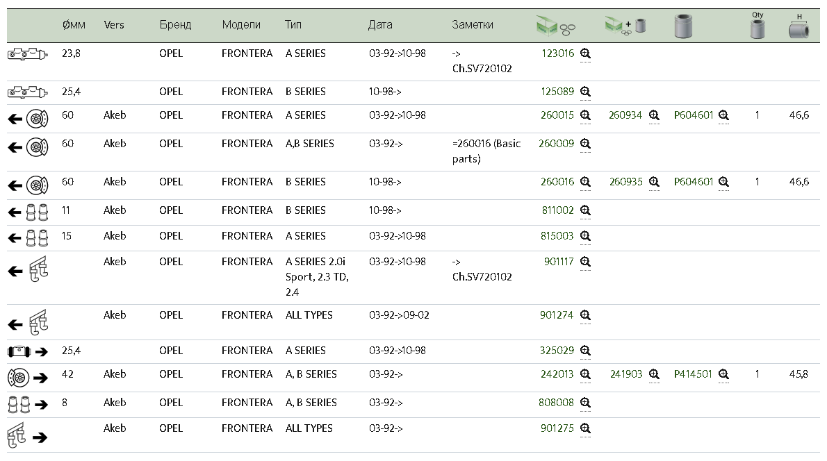

Justice 260 Жалоба #1 Опубликовано 28 июля, 2018 Компоненты тормозной системы передней оси (суппорта с направляющими "палец\болт" и тормозным диском толщиной 22 мм):Суппорт тормозной, передний левый - 211405 (NK), 1164117 (Sorea\EAI);Суппорт тормозной, передний правый - 211406 (NK), 1164118 (Sorea\EAI);Щиток переднего тормозного диска, левый - 3501140-K00, 3001113K00B1 (Great Wall); Щиток переднего тормозного диска, правый - 3501240-K00, 3001114K00B1 (Great Wall);Ремкомплект переднего тормозного суппорта (включая поршень, но без направляющих пальцев) - 260934 (Frenkit); Ремкомплект переднего тормозного суппорта (только резинки) - D4267 (Seinsa), 260015 (Frenkit); со смазкой, оригинал для Исузу и Опель- SP-A248P (Seiken);Направляющий палец суппорта - 0569912 (Opel), 8-94438-694-0 (Isuzu);Направляющая втулка болта суппорта (с пыльником) - 815003 (Frenkit); Комплект монтажный передних тормозных колодок, фигурные пластинки из нержавейки - 901117 (Frenkit), LX0207 (Delphi), 1117Q (ABS), PFK 303 (TRW); Передние тормозные колодки - D4029M (Kashiyama); Тормозной шланг - 853639 (NK);Компоненты тормозной системы задней оси: Ремкомплект заднего тормозного цилиндра - 325029 (Frenkit);Задние тормозные колодки, барабанные - 06340 (LPR), FN-4452 (NiBK), 274528 (NK), 5185519 (Girling), GS 8551 (TRW); Задние тормозные барабаны - 7D0136 (LPR); Задний тормозной цилиндр, левый, правый - 4305 (LPR), 04-0490 (Metelli), 101-490 (Cifam), 0 986 475 807 (Bosch);Трос ручного тормоза, левый - 011-551-01 (ShifAS), 8140 241118 (Triscan);Трос ручного тормоза, правый - 011-552-01 (ShifAS), 8140 241119 (Triscan); Набор пружин, солдатиков и тарелочек для задних барабанных тормозов- SFK 290 (TRW) или LY1233 (Delphi); Прочие компоненты: ГТЦ (главный тормозной цилиндр), диаметр 15\16" - 1702 (LPR);ГТЦ (главный тормозной цилиндр), диаметр 1" - PF-992 (Japanparts);Ремкомплект ГТЦ, диаметр 15/16" (23.8 мм)- 123016 (Frenkit), D1445 (Seinsa), 200354 (ERT); Скоба крепления тормозного шланга - 19520 (Febi); Шайбы уплотнительные для банджо-болтов, 10 мм, медные- 108006 (Elring); Штуцеры тормозных трубок - Z-116 (WP);Медная тормозная трубка- 2108-3506080 (ВАЗ), магистральная трубка от ВАЗ-2108 (3.2-3.3 метра); Штуцеры прокачки- OJD (WP, Quick Brake , ATE и т.п.) 0053X и 0019 (возможно подойдут и 0017, они чуть короче). Ремкомплекты Frenkit: 1 Поделиться сообщением Ссылка на сообщение Поделиться на другие сайты
