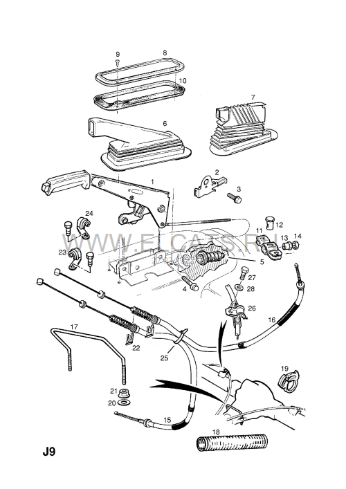

fronterovod 58 Жалоба #91 Опубликовано 27 марта, 2022 Кто-нибудь знает чем крепить тросы ручника к кузову? Чем заменить скобы номер 22? Поделиться сообщением Ссылка на сообщение Поделиться на другие сайты
Серёга Питер 5 Жалоба #92 Опубликовано 27 марта, 2022 Завтра посмотрю, если эта часть не ушла в металлолом то срежу и отдам бесплатно Поделиться сообщением Ссылка на сообщение Поделиться на другие сайты
дрюша 103 Жалоба #93 Опубликовано 27 марта, 2022 Да ,что ж за машина у меня??!! Нету таких деталей у меня,тупо обычная скоба в контору троса входят. Поделиться сообщением Ссылка на сообщение Поделиться на другие сайты
fronterovod 58 Жалоба #94 Опубликовано 28 марта, 2022 Не надо ничего резать) На кузове крепление у меня есть. Нужны сами скобы-фиксаторы троса. Вернее их номера. они как на тормозных шлангах, только поменьше. Поделиться сообщением Ссылка на сообщение Поделиться на другие сайты
дрюша 103 Жалоба #95 Опубликовано 28 марта, 2022 Посмотри вазовские, соединение под баком,девяточные. Добавлено 0 минут спустя Или там гайка, точно уже не помню. Поделиться сообщением Ссылка на сообщение Поделиться на другие сайты
fronterovod 58 Жалоба #96 Опубликовано 28 марта, 2022 не увидел там ничего похожего. поспрашиваю на московском форуме. Поделиться сообщением Ссылка на сообщение Поделиться на другие сайты
