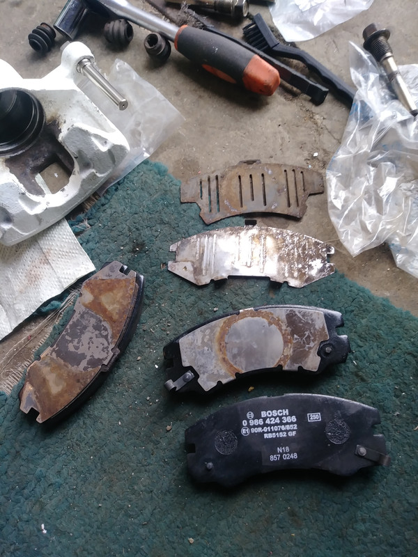

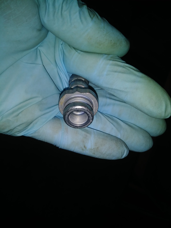

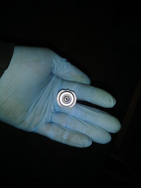

Makarovichh 39 Жалоба #52 Опубликовано 3 сентября, 2020 (изменено) Собираю суппорта что за пластины стояли раньше с наружи колодок, они нужны зачем то? колпочёк для штуцера это понятно, а что за мелкая фиговина снизу слева в колличестве одна штука куда она одевается на резьбу штуцера чтобы не капала тормозуха во время откручивания? Изменено 3 сентября, 2020 пользователем Makarovichh Поделиться сообщением Ссылка на сообщение Поделиться на другие сайты
Justice 262 Жалоба #53 Опубликовано 3 сентября, 2020 Мелкие трубки резиновые одеваются на штуцер, что бы на резьбу не попадала вода и грязь. Пластины- зависит от типа колодок. Если они без нанесенного снаружи на сталь демпферного покрытия, оно сразу очевидно, то их- ставят (то есть у колодок просто крашенные железки в основании), а если слой уже есть, что имеет место быть иногда- то их нет смысла ставить. 1 Поделиться сообщением Ссылка на сообщение Поделиться на другие сайты

Makarovichh 39 Жалоба #55 Опубликовано 4 сентября, 2020 8 часов назад, Justice сказал: Пластины- зависит от типа колодок. Если они без нанесенного снаружи на сталь демпферного покрытия, оно сразу очевидно, то их- ставят (то есть у колодок просто крашенные железки в основании), а если слой уже есть, что имеет место быть иногда- то их нет смысла ставить. В интернете поискал идёт как противоскрипные пластины (чтобы тормоза не скрипели) некотьорые пишут что эти пластины типа чтобы тепло от колодки не передавалась на поршень. Под них ещё говорят смазку нужно ложить, по каталогу таких не идёт насколько я знаю знач это колхоз. Поделиться сообщением Ссылка на сообщение Поделиться на другие сайты
дрюша 113 Жалоба #56 Опубликовано 4 сентября, 2020 Нет,не колхоз.Такие пластины на многих машинах есть.И в некоторых комплектах колодок они есть. Поделиться сообщением Ссылка на сообщение Поделиться на другие сайты
Justice 262 Жалоба #57 Опубликовано 4 сентября, 2020 1 час назад, Makarovichh сказал: В интернете поискал идёт как противоскрипные пластины (чтобы тормоза не скрипели) некотьорые пишут что эти пластины типа чтобы тепло от колодки не передавалась на поршень. Под них ещё говорят смазку нужно ложить, по каталогу таких не идёт насколько я знаю знач это колхоз. Они идут по каталогу, более того- в оригинальных комплектах колодок Исузу есть и пластинки и все нужные смазки (три пакета). Потому что на оригинальных колодках исузу нет накатки полимера-композита на внешнюю металлическую часть, нет наклепанной заранее пластинки. По этому туда надо ставить металлические пластинки, как по заводу. Тормозная система на ОФА- обычная японская, Акебоно. Поделиться сообщением Ссылка на сообщение Поделиться на другие сайты

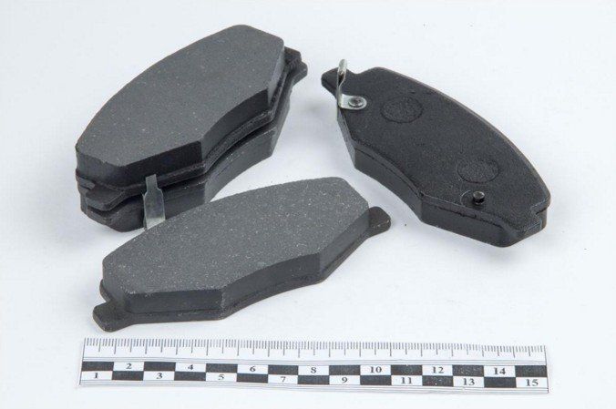

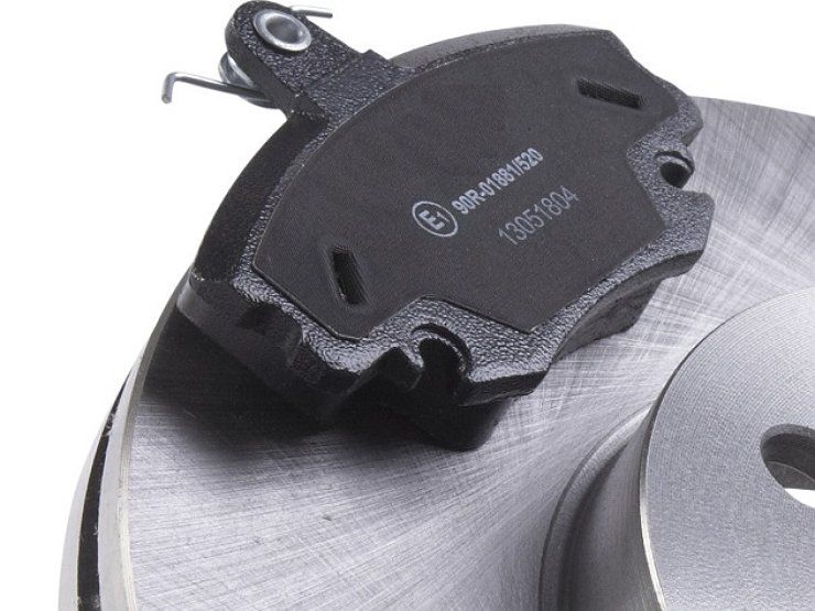

Justice 262 Жалоба #58 Опубликовано 4 сентября, 2020 2 часа назад, дрюша сказал: А чо за слой?Нечто похожее на пластик? Обычно приклепанная или приклеенная пластина с покрытием, иногда- закрытая сверху ещё полимером. Полимерка с армированием внутри сталью или углепластиком: Приклепанная пластинка: А это- голые, на которые нужны пластинки обязательно: Тут написан смысл этой пластинки и демпферного слоя: П.5 Пожалуйста войдите или зарегистрируйтесь чтобы увидеть ссылку. 1 Поделиться сообщением Ссылка на сообщение Поделиться на другие сайты

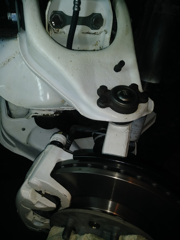

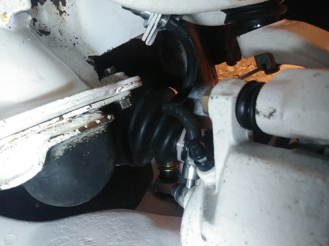

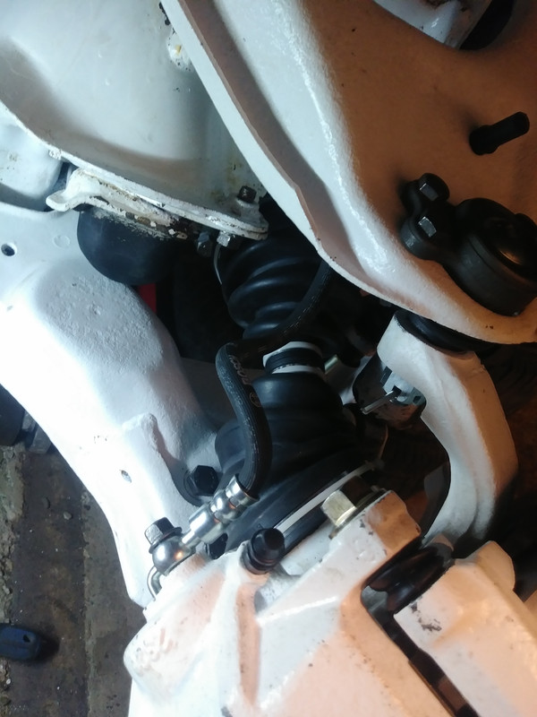

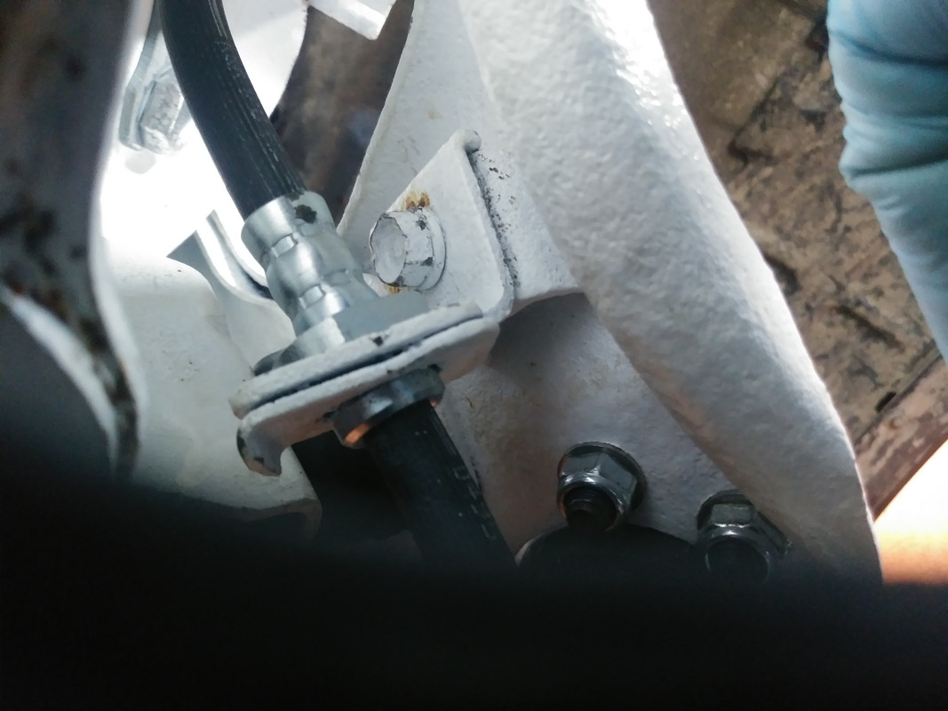

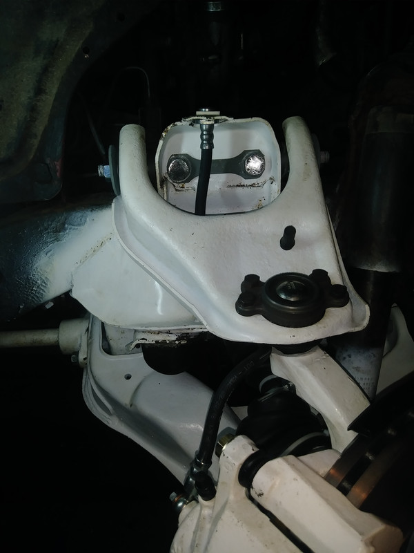

Makarovichh 39 Жалоба #59 Опубликовано 4 сентября, 2020 (изменено) Тормозные шланги не встают как надо. Шланг Bosch 1 987 476 911 он что изгатовлен с ошибкой? при установке верху в раме можно поставить только в одном положени при этом конц шланга что идёт в суппорт получается смотрит наружу и его нужно повернуть на 180 градусов в лево или в право чтобы он встал в суппорт. как правильно? Шланг 180 град. в лево: Шланг 180 град. в право: Изменено 4 сентября, 2020 пользователем Makarovichh Поделиться сообщением Ссылка на сообщение Поделиться на другие сайты
Justice 262 Жалоба #60 Опубликовано 4 сентября, 2020 facepalm.... ))) Брызни вэдешкой на промежуточный крепеж и перемести его туда, куда тебе надо. ОН ПЕРЕМЕЩАЕТСЯ ПО ШЛАНГУ. По перегибу самого шланга- если он у тебя на 360 не закручен- то не парься. Ну и бош в последнее время делают где не попадя, типа польши и т.п. Качество соответственно не то. Поделиться сообщением Ссылка на сообщение Поделиться на другие сайты
Makarovichh 39 Жалоба #61 Опубликовано 4 сентября, 2020 (изменено) 5 часов назад, Justice сказал: facepalm.... ))) Брызни вэдешкой на промежуточный крепеж и перемести его туда, куда тебе надо. ОН ПЕРЕМЕЩАЕТСЯ ПО ШЛАНГУ. По перегибу самого шланга- если он у тебя на 360 не закручен- то не парься. Ну и бош в последнее время делают где не попадя, типа польши и т.п. Качество соответственно не то. У меня он не поворачивается там хвост который мешает его повернуть. Как вариант решения я спилю выступ с верхнего крепления шланга чтобы развернуть его на 180 градусов, тогда всё встаёт как надо. Результат всё встало как нужно без загибов. Пожалуйста войдите или зарегистрируйтесь чтобы увидеть attachment. Всётаки лоханулись они со шлангами перепутали на 180 градусов когда вальцевали, а сделаны эти шланги к стати в Венгрии, а передние тормозные колодки Bosch произведены в Индии, тормозные диски тоже Bosch но забыл посмотреть где произведены. 5 часов назад, Justice сказал: facepalm.... ))) Брызни вэдешкой на промежуточный крепеж и перемести его туда, куда тебе надо. ОН ПЕРЕМЕЩАЕТСЯ ПО ШЛАНГУ. По перегибу самого шланга- если он у тебя на 360 не закручен- то не парься. Ну и бош в последнее время делают где не попадя, типа польши и т.п. Качество соответственно не то. Аааа только сейчас понял о чём ты говоришь тот крепеж который на шланге, а не на рычаге... Изменено 4 сентября, 2020 пользователем Makarovichh 1 Поделиться сообщением Ссылка на сообщение Поделиться на другие сайты
