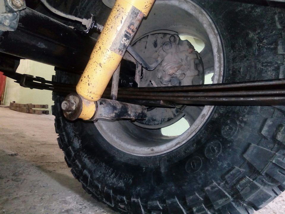

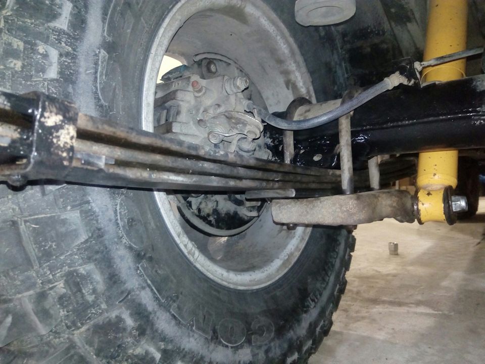

Поэтому собрал более оптимальный вариант и пока что устраивающий меня.

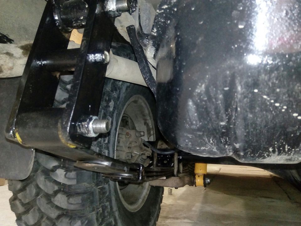

Почти родной пакет, но коренной лист новый от Мазда Бонго, выкинул опорник родной и поставил обрезанную заготовку.
Серьги да, пришлось ставить самопал - 170мм.
Подвеска реально стала комфортной и рессоры стали очень хорошо сжиматься на бездорожье!
Конечно страдает грузоподъемность! Но у меня не полнобазник и тонну кирпичей не вожу.
Хотя грузил примерно 300кг в багажник, то корма просаживалась на несколько см, но не критично. Зато как приятно было ехать по разбитой дороге.

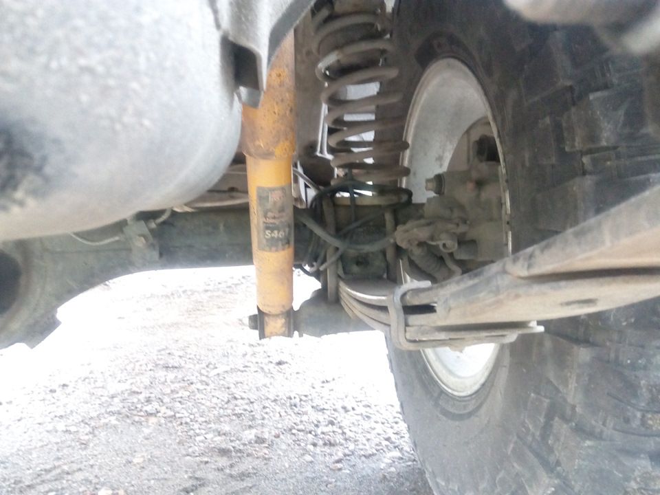

Дальше решил еще поэкспериментировать. Запихать пружины - очень любопытно что получится и какой станет подвеска.
Пружины задние б/у с ВАЗ-2108, срезал наверное 1,5 витка.. точно уже не помню, иначе целиком не залазили..
Зад поднялся наверное на 4-5 см примерно. Покатался по лежачим и прочим неровностям - честно не понял. Вроде более упругой стала подвеска.
Пружина сидит крепко, но лучше сделать чашку под нее.

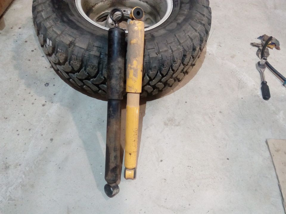

И еще момент: желтые амортизаторы - газель (хола). Но тут нужны другие аморты.. на помощь идут амортизаторы от ТЛК80, старенькие.
К ним привариваем по уху с одной стороны.
Далее уже небольшой тест по бездорожью.  Конечно хотелось бы именно там, где нужны реальные ходы подвески.. но маршрут был больше грязевой.
Так вот по разбитой в хлам гравийке было комфортно, диагональ на приличных буграх не ловил.. В целом понравилось, хотя до конца не понял, насколько они ухудшают ходы подвески.

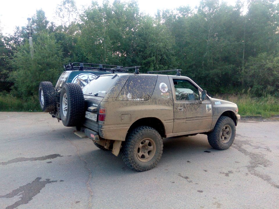

Наверное это дало надежду все же внедрить пружины к рессорам. На фото колеса 33"
Только пружины хочу другие попробовать, от маленькой хонды. Небольшое количество витков и по краям имеют конус. Т.е. сжатая пружина не ограничит ход, т.к. по идее отбойник длинее сжатой пружины. Но это теоретически.

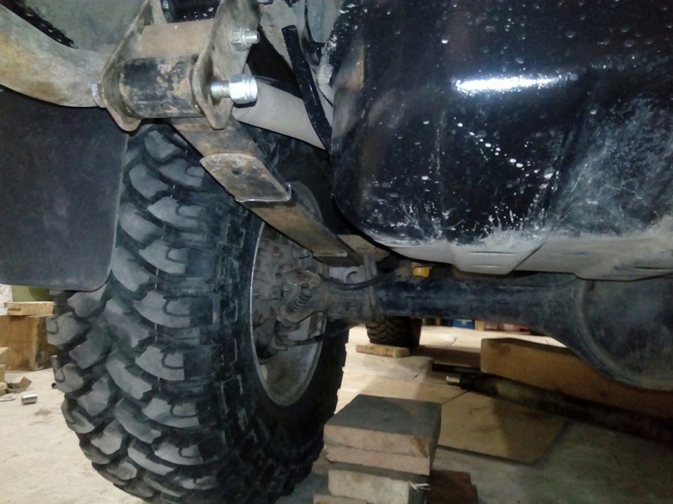

Бутерброд и плуги снизу моста - еще больше не нравятся..
Переносить - много сложностей возникает и назад можно сказать дороги нет.
Поэтому пока остается вариант бутерброда! зато назад всегда можно вернуть без каких либо сложностей.
