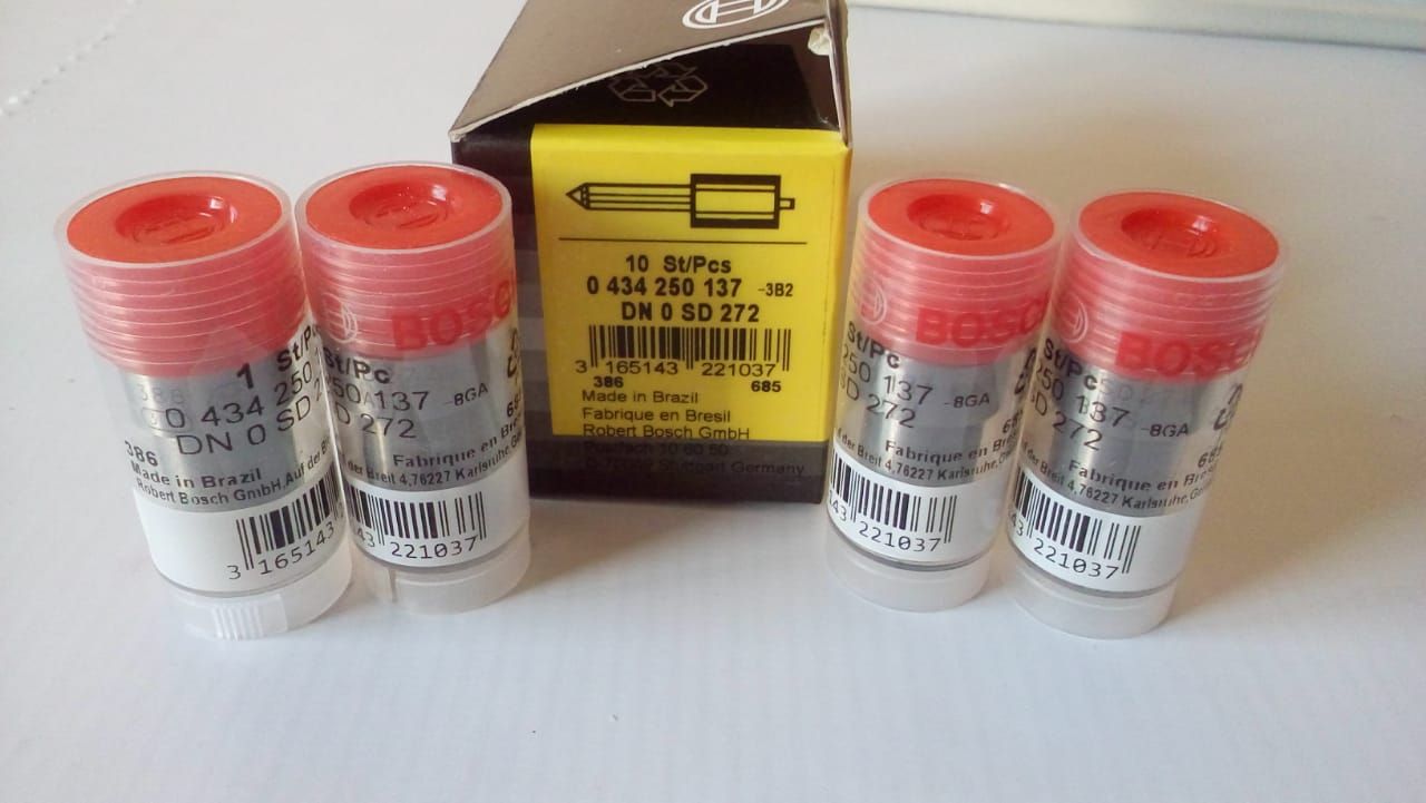

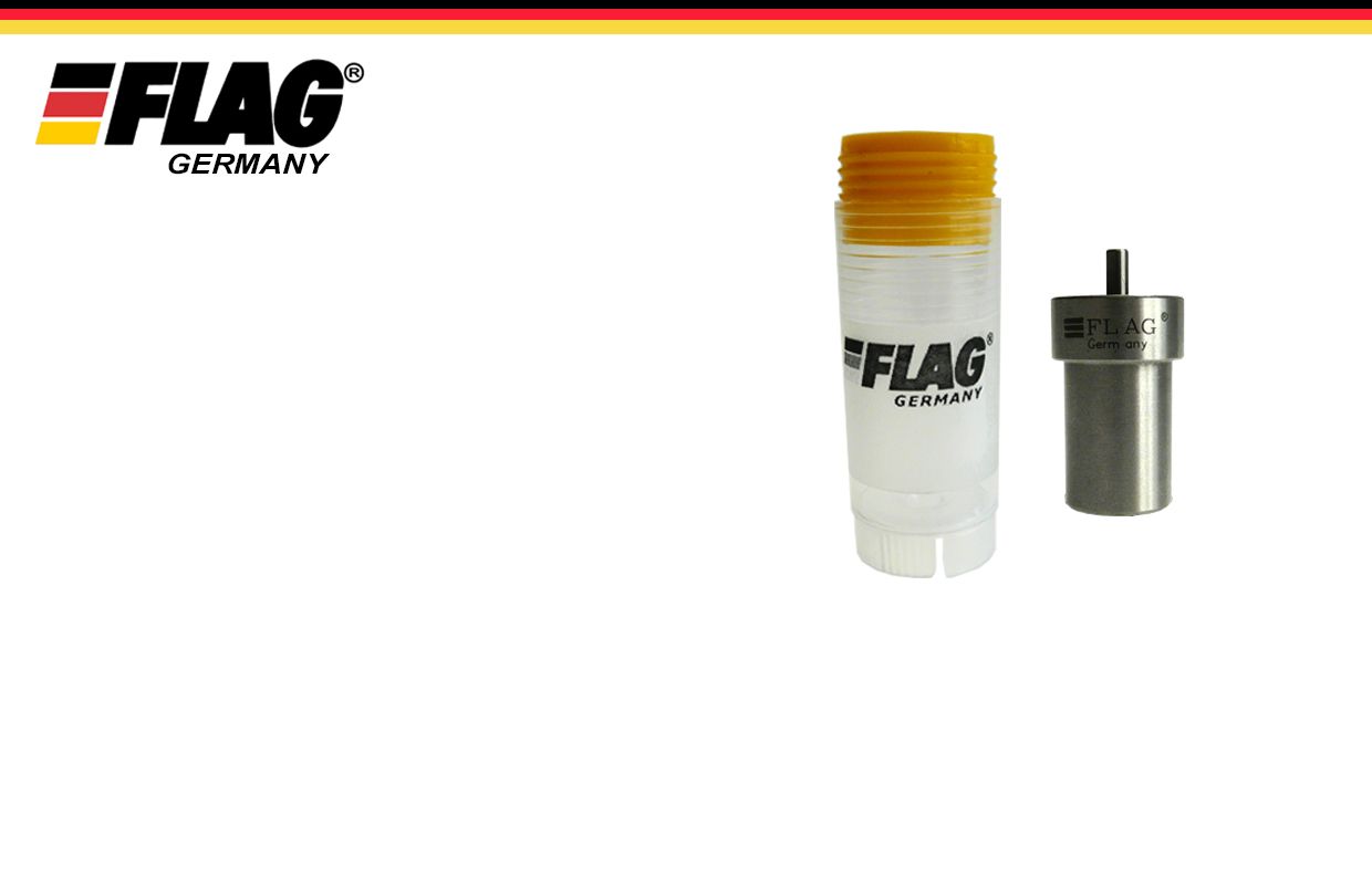

andrry 57 Жалоба #44 Опубликовано 2 ноября, 2018 (изменено) Пожалуйста войдите или зарегистрируйтесь чтобы увидеть ссылку. Раскалить до красна и в воду,тогда медь мягкая становится. Про распылители FLAG кто что скажет.Пожалуйста войдите или зарегистрируйтесь чтобы увидеть ссылку. Нашел бош бразильский по цене ну оочень привлекательной,что и смущает(брать или нет),(остатки или копия) Фото вроде как реальное,продавец по запросу прислал. Изменено 2 ноября, 2018 пользователем andrry Добавил фото Поделиться сообщением Ссылка на сообщение Поделиться на другие сайты
parik_07 3 Жалоба #45 Опубликовано 2 ноября, 2018 Беру всегда монарк. На запас держу всегда комплект исправных форсунок и комплект распылителей. Сейчас стоят одни и 8 штук на запасе. Это шука всегда выходит из строя неожиданно и когда нет денег и времени ждать. Поделиться сообщением Ссылка на сообщение Поделиться на другие сайты
