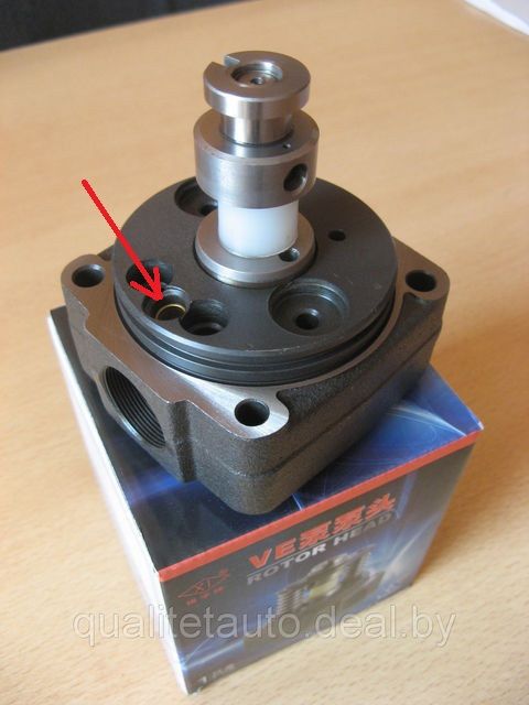

andrry 57 Жалоба #81 Опубликовано 12 июня, 2019 (изменено) Говорят есть сеточка в крышке плунжерной пары. Фото чисто для примера.( Если я откручу эту крышку и проверю,я ни чего не нарушу?,как я понимаю она должна сняться с плунжером одним блоком?(как на фото или с пружинами)? Поставить на место проблем не будет? Изменено 12 июня, 2019 пользователем andrry дополнение Поделиться сообщением Ссылка на сообщение Поделиться на другие сайты
дрюша 115 Жалоба #82 Опубликовано 12 июня, 2019 Не делай этого.Там регулировочные шайбочки умучаешься ставить обратно.Менял кольцо уплотнительное 2минуты,собирал обратно часа 2 с истеричными матюгами. 1 Поделиться сообщением Ссылка на сообщение Поделиться на другие сайты
andrry 57 Жалоба #83 Опубликовано 13 июня, 2019 (изменено) Добавлено 0 минут спустя 9 часов назад, дрюша сказал: Не делай этого.Там регулировочные шайбочки умучаешься ставить обратно А как быть то, это последнее место где не проверял. Ну собрал же? Подробней можешь рассказать,в чем засада? Изменено 13 июня, 2019 пользователем andrry Поделиться сообщением Ссылка на сообщение Поделиться на другие сайты
дрюша 115 Жалоба #84 Опубликовано 13 июня, 2019 Вот с подробней проблема, помню,что надо снизу шайбочки не уронить,а с верху куда-то воткуть(всунуть,попасть):)).В общем эта часть куда влезать не стоит.Поспрашай у людей(кто на ремонте, разборки) рабочий ТНВД,для дегустации. Поделиться сообщением Ссылка на сообщение Поделиться на другие сайты
