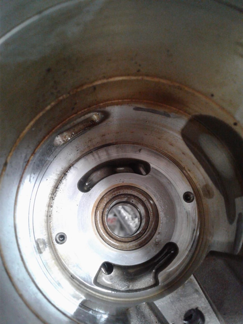

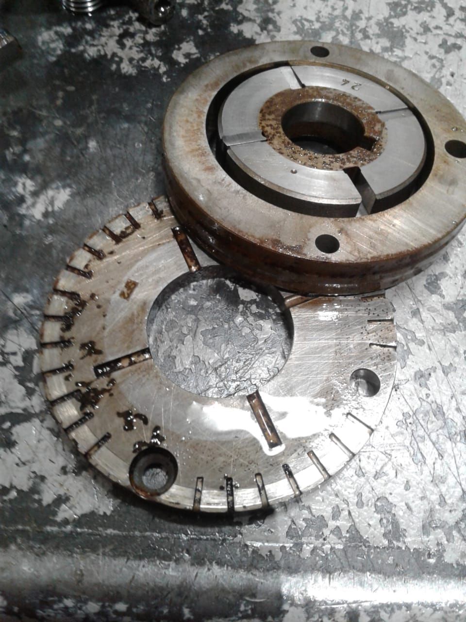

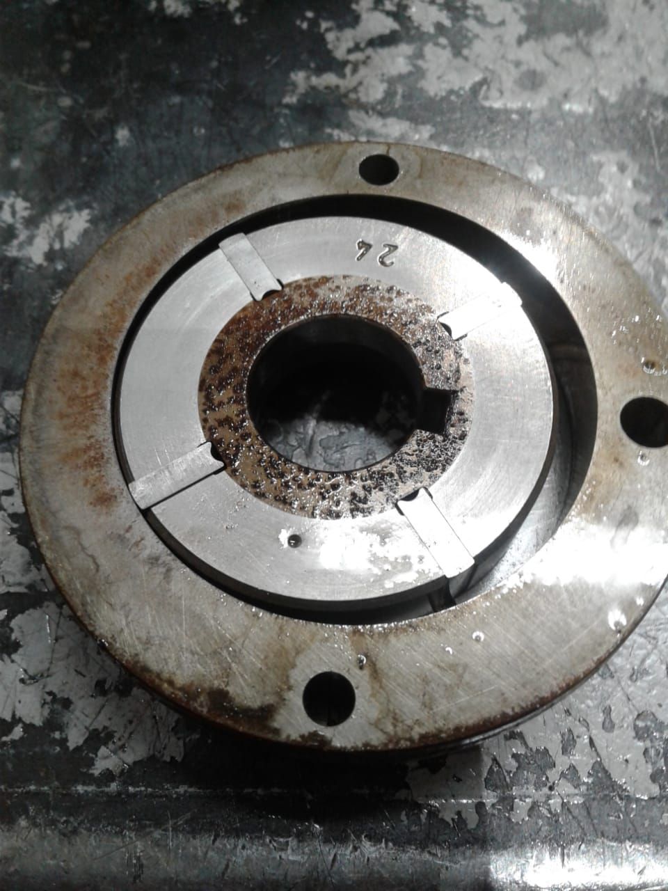

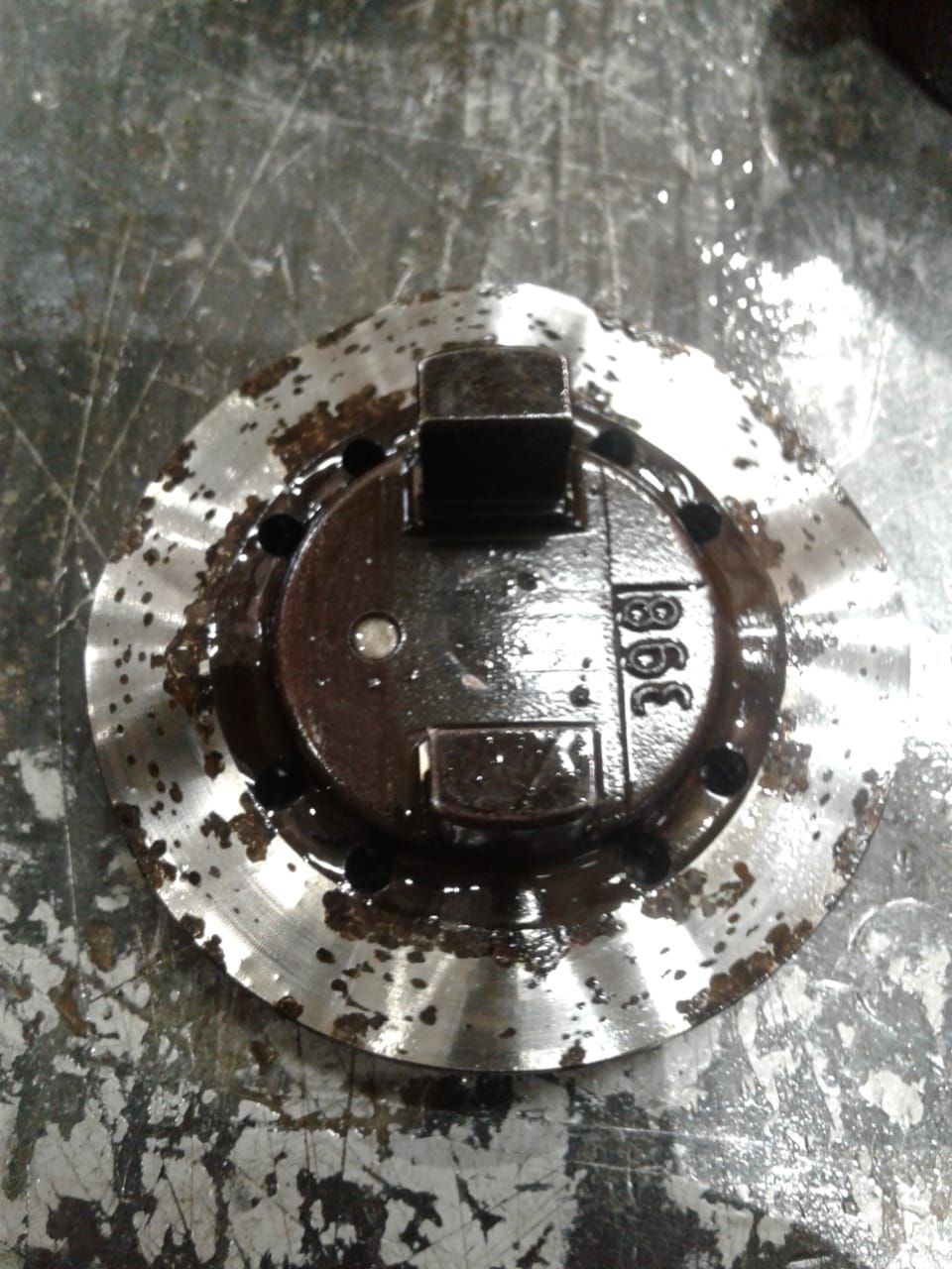

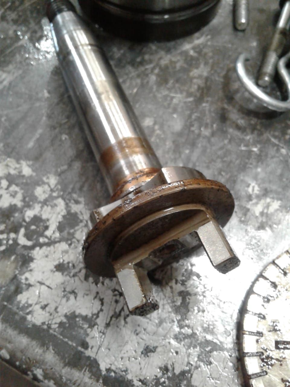

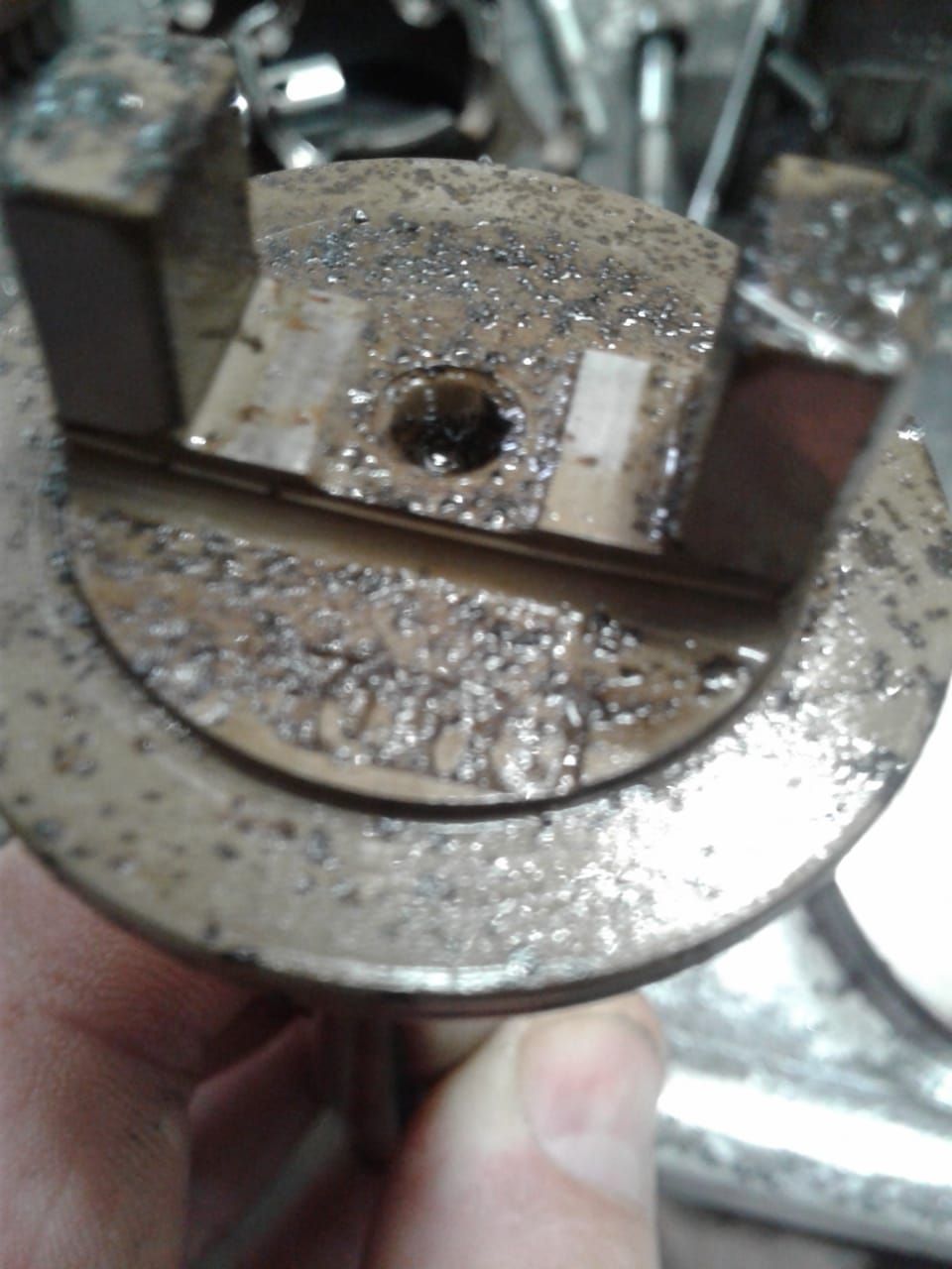

andrry
Отправил ТНВД в ремонт.,Похоже причина в том что я не тем топливом заправлялся, фрося до меня походу на воде работала:kz:
Все под замену (переделывать под соляру:plak:).

andrry
Сорри, я отписался с фотками и забыл что в тексте написал (похоже дело в этом).
Да дело именно в ржавом ТНВД, после замены всех деталей кроме плунжера всё отлично.,И турбина задула и тяга появилась.
andrry
Вот симптомы,вдруг кому пригодится:не тянет, турбина не дует(не развивает давление при проверке манометром),но дым нормальный (мало воздуха, но и топлива то же мало),заводится нормально так как плунжер нормальный и топливо поступает в достаточном количестве для работы без нагрузки).
