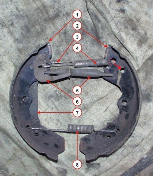

abot 1 Жалоба #10 Опубликовано 27 декабря, 2019 Всем доброго времени суток. У кого-нибудь есть информация по правильному расположению пружин в задних барабанах ОФА 94г? Кто как ставит! И ещё у меня отсутствуют "флажки"механизма автоподвода, где их можно найти? Заранее спасибо! Пожалуйста войдите или зарегистрируйтесь чтобы увидеть attachment. 1 Поделиться сообщением Ссылка на сообщение Поделиться на другие сайты
andrry 34 Жалоба #11 Опубликовано 28 декабря, 2019 (изменено) На фото расположение правильно,вот пружины справа должны быть зацеплены в дальнее отверстие. Изменено 28 декабря, 2019 пользователем andrry 1 Поделиться сообщением Ссылка на сообщение Поделиться на другие сайты

abot 1 Жалоба #13 Опубликовано 30 декабря, 2019 В 28.12.2019 в 17:35, andrry сказал: На фото расположение правильно,вот пружины справа должны быть зацеплены в дальнее отверстие. Пожалуйста войдите или зарегистрируйтесь чтобы увидеть ссылку. Уточню. Средняя по толщине пружина идёт на флажок автоподвода? Добавлено 3 минуты спустя 12 часов назад, Justice сказал: Несколько вариантов. Эта тормозная система стояла на старых японских (очень) трупперах, пикапах TFR (Rodeo) - Исузу, детали на них есть на ебэй. Так же- разборки по фронтерам. А так же, точно такая же тормозная система стояла на британском LDV Maxus, потому что и там и там- мост британский, GKN.. Ясно. Спасибо. Поделиться сообщением Ссылка на сообщение Поделиться на другие сайты
дрюша 85 Жалоба #14 Опубликовано 30 декабря, 2019 Да,как ни странно,а вот самая тонкая на сведение колодок. Поделиться сообщением Ссылка на сообщение Поделиться на другие сайты
