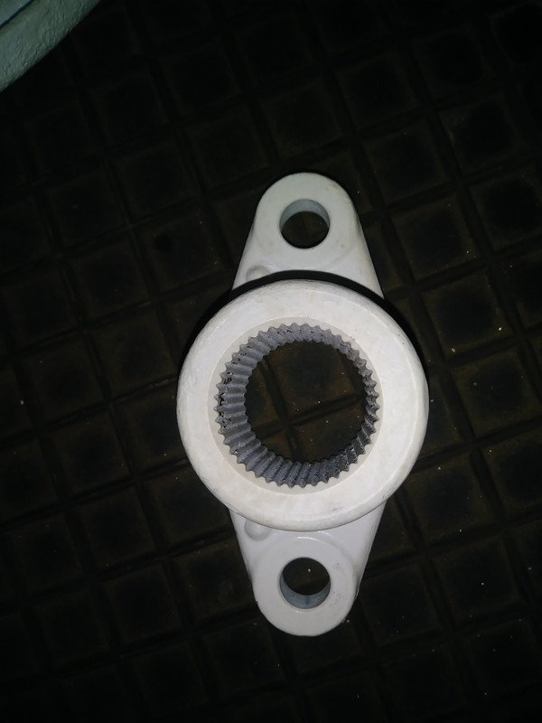

Makarovichh Жалоба #3 Опубликовано 20 августа, 2020 Как выставлять правильно если снял не сделав пометку? Да ещё эти крепления куда торсионы вставляються на нижний рычаг там нужно чтобы имеют две точки с одной стороны, эти точки должны быть вверху или внизу? Поделиться сообщением Ссылка на сообщение Поделиться на другие сайты
Justice Жалоба #4 Опубликовано 20 августа, 2020 Крепления не имеют ориентации, они одинаковые. Правильно как ставить- описано в книге. Поделиться сообщением Ссылка на сообщение Поделиться на другие сайты
Makarovichh Жалоба #5 Опубликовано 24 августа, 2020 (изменено) В 20.08.2020 в 21:44, Justice сказал: Крепления не имеют ориентации, они одинаковые. Всёже с той стороны где точки тоньше стенка 9мм, а с противоположной стороны толще 11мм Изменено 24 августа, 2020 пользователем Makarovichh Поделиться сообщением Ссылка на сообщение Поделиться на другие сайты
дрюша Жалоба #6 Опубликовано 24 августа, 2020 (изменено) Я так понимаю,там и шлиц на конус.Если так то примерка по месту поможет. Добавлено 1 минутой спустя Смотри на месте,ответные ямки под точки. Изменено 24 августа, 2020 пользователем дрюша Поделиться сообщением Ссылка на сообщение Поделиться на другие сайты
Makarovichh Жалоба #7 Опубликовано 24 августа, 2020 6 часов назад, дрюша сказал: Смотри на месте,ответные ямки под точки. Точки смотрят наружу, ну там есть спил может будет видно как они висели, ещё есть фотка старая до того как их снял с тосионов думаю определю завтра. Пожалуйста войдите или зарегистрируйтесь чтобы увидеть attachment. Поделиться сообщением Ссылка на сообщение Поделиться на другие сайты
дрюша Жалоба #8 Опубликовано 24 августа, 2020 Со второй стороны аналогично. Пожалуйста войдите или зарегистрируйтесь чтобы увидеть attachment. Поделиться сообщением Ссылка на сообщение Поделиться на другие сайты
Justice Жалоба #9 Опубликовано 25 августа, 2020 23 часа назад, дрюша сказал: Я так понимаю,там и шлиц на конус.Если так то примерка по месту поможет. Добавлено 1 минутой спустя Смотри на месте,ответные ямки под точки. Шлиц- прямой, не бредь. Поделиться сообщением Ссылка на сообщение Поделиться на другие сайты
дрюша Жалоба #10 Опубликовано 25 августа, 2020 Я по фото и размерам так подумал. Поделиться сообщением Ссылка на сообщение Поделиться на другие сайты
Makarovichh Жалоба #11 Опубликовано 25 августа, 2020 Z Я замерял штангеном и там на глаз видно, да и зачем точки сделали не для красоты же. Поделиться сообщением Ссылка на сообщение Поделиться на другие сайты
