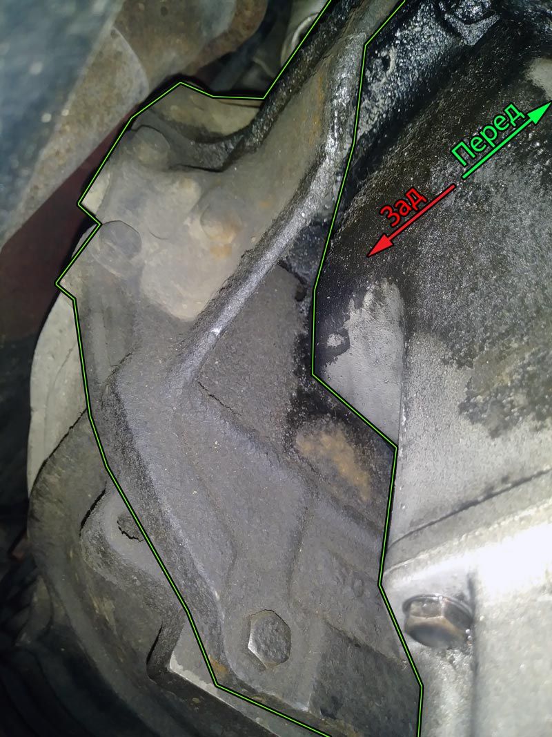

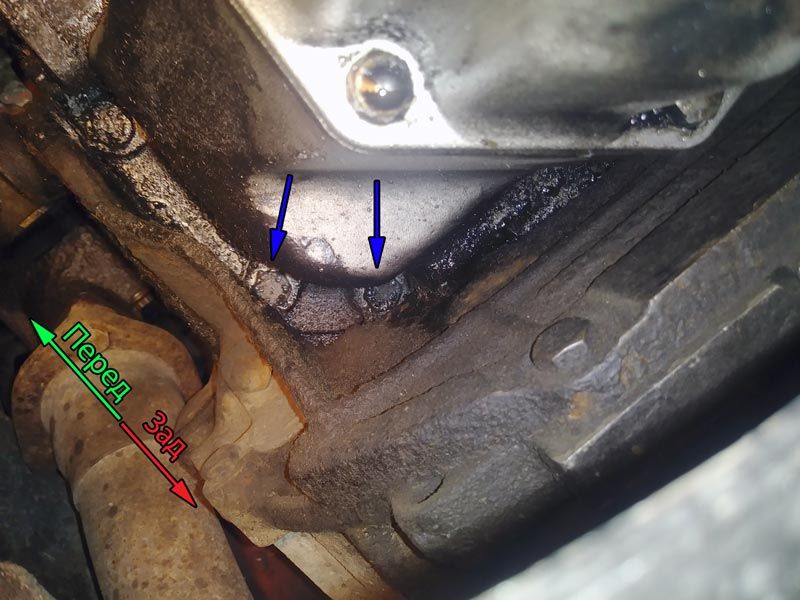

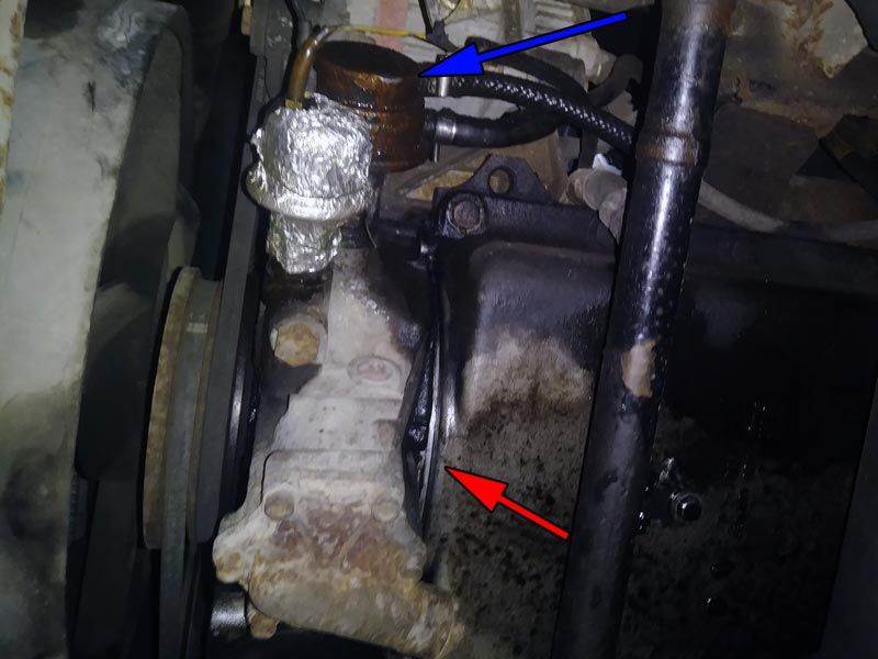

Makarovichh 35 Жалоба #1 Опубликовано 5 июня, 2019 (изменено) Сзади где крепиться коробка откуда то течет масло, снимал с коробки пластиковую пробку снизу внутри там где моховик масла нету. Спереди (красная стрелка) откуда-то течет возможно из прокладки между поддоном и блоком там по моему жидкая прокладка сделана. Еще капли солярки на этой фигне (к стати что это?) синяя стрелка. Изменено 5 июня, 2019 пользователем Makarovichh Поделиться сообщением Ссылка на сообщение Поделиться на другие сайты
дрюша 85 Жалоба #2 Опубликовано 5 июня, 2019 Эта фигня,с каплями солярки, называется:топливный насос низкого давления (ТННД).Ммаслице изподн него может сочиться,солярка- тут варианты:лопнула резиновая трубка, хомут не затягивает дубовую резину,самое худшее:порвалась мембрана и топливо подгоняет через дренаж(есть такая дырочка в корпусе,масло тоже может сочиться если манжетка сносилась). Из за этого возможно завоздушивание топливной магистрали,отсюда плохой запуск. 2 Поделиться сообщением Ссылка на сообщение Поделиться на другие сайты

Makarovichh 35 Жалоба #11 Опубликовано 13 июня, 2019 В 05.06.2019 в 11:54, дрюша сказал: Эта фигня,с каплями солярки, называется:топливный насос низкого давления (ТННД).Ммаслице изподн него может сочиться,солярка- тут варианты:лопнула резиновая трубка, хомут не затягивает дубовую резину,самое худшее:порвалась мембрана и топливо подгоняет через дренаж(есть такая дырочка в корпусе,масло тоже может сочиться если манжетка сносилась). Из за этого возможно завоздушивание топливной магистрали,отсюда плохой запуск. Мде действительно порвалась мембрана соляра капает прямо из дренажного отверстия, буду менять насос. Поделиться сообщением Ссылка на сообщение Поделиться на другие сайты
дрюша 85 Жалоба #12 Опубликовано 13 июня, 2019 (изменено) Точно соляра?обычно масло оттуда. Изменено 13 июня, 2019 пользователем дрюша Поделиться сообщением Ссылка на сообщение Поделиться на другие сайты
Makarovichh 35 Жалоба #13 Опубликовано 13 июня, 2019 (изменено) 7 часов назад, дрюша сказал: Точно соляра?обычно масло оттуда. Именно солярка течет желтая из отверстия, масло у меня черное уже точно не оно Изменено 13 июня, 2019 пользователем Makarovichh Поделиться сообщением Ссылка на сообщение Поделиться на другие сайты

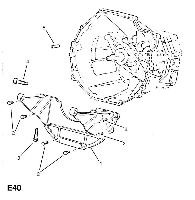

Makarovichh 35 Жалоба #17 Опубликовано 16 июня, 2019 (изменено) Вот нашел фото данной пластины она точно легко достается просто при откручивании болтов без необходимости отсоединять коробку от двигла? 22 часа назад, Justice сказал: Скачай книгу по фронтере, оптимально- английский мануал Haynes, с нашего клубного гугл-драйва. Там показано куда закладывается герметик и что им мажется, лучше сделать как в книге. Есть у меня просто там 400 страниц и хрен найдеш что нужно вот к примеру про прокладку я сейчас 10 минут потратил так и не нашел нужной инфы. Изменено 16 июня, 2019 пользователем Makarovichh Поделиться сообщением Ссылка на сообщение Поделиться на другие сайты
Justice 235 Жалоба #18 Опубликовано 16 июня, 2019 Да, легко, я же сказал. Ну болтов чуть больше ... Поделиться сообщением Ссылка на сообщение Поделиться на другие сайты
