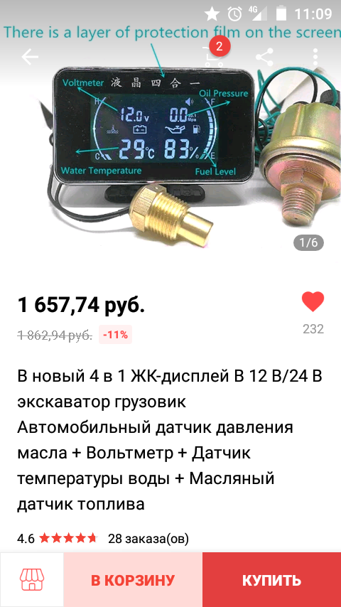

sirantony 13 Жалоба #5 Опубликовано 6 июня, 2019 Если что, то у меня есть новый манометр. Покупал в прошлом году для Патриота, но так и не поставил. Продам дешевле стоимости покупки. Пожалуйста войдите или зарегистрируйтесь чтобы увидеть attachment. Поделиться сообщением Ссылка на сообщение Поделиться на другие сайты
дрюша 101 Жалоба #6 Опубликовано 6 июня, 2019 Хочу: 1 Поделиться сообщением Ссылка на сообщение Поделиться на другие сайты
Makarovichh 37 Жалоба #7 Опубликовано 6 июня, 2019 ЖК-Дисплей лучше конечно, только там резьба NPT 1/8 на датчик масла думаю у нас метровая сегодня посмотрю. Поделиться сообщением Ссылка на сообщение Поделиться на другие сайты
